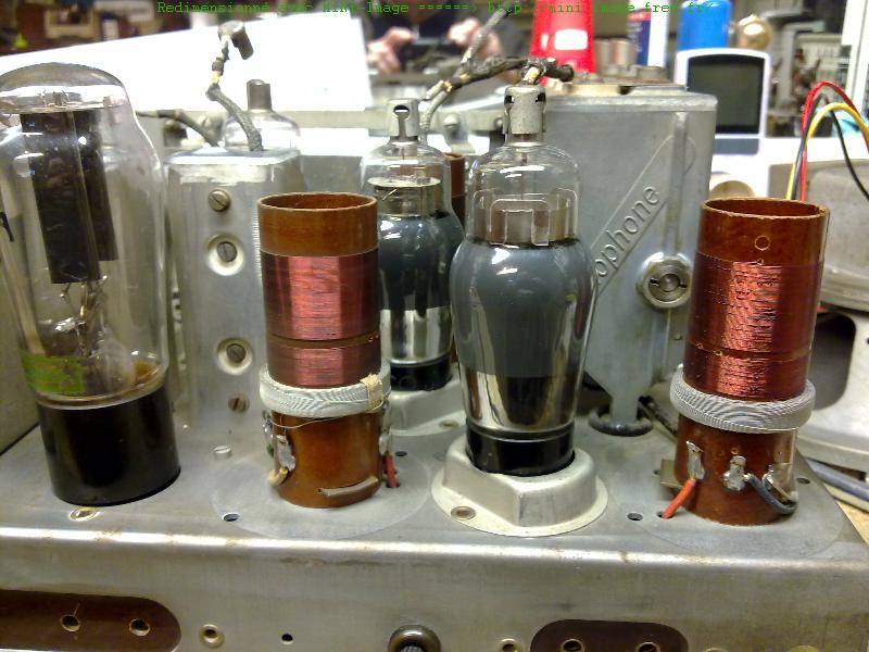

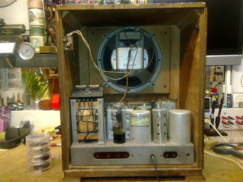

| Sujet : tsf Biennophone 264 de 1934 Nouveau | De barney Le 10-01-2013 à 14:52 sta |
Bonjour a tous
HLJ merci pour la doc

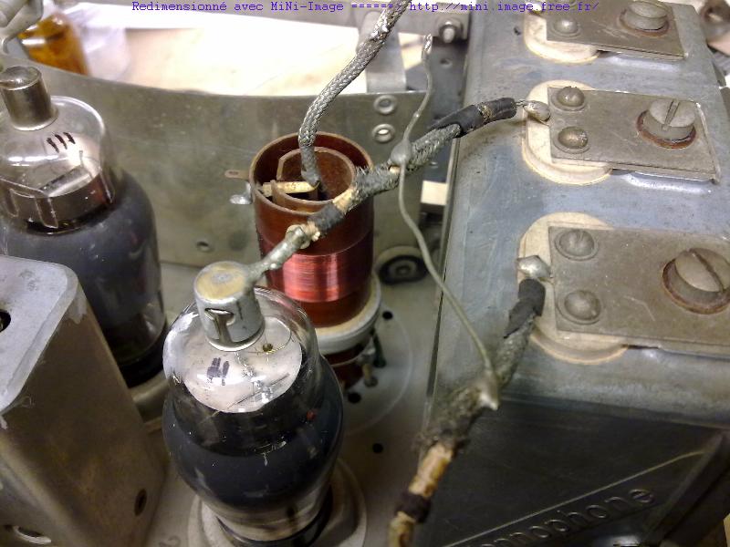

Parmi tout le reste je dois remplacer les câbles blinde des lampes.
Je peux mettre du câble avec tresse pour micro ou un câble classique?
les trois blindage son relie ensemble me pas a la masse.
En changent les câbles je dois réaligner ??
salutation louis ciao

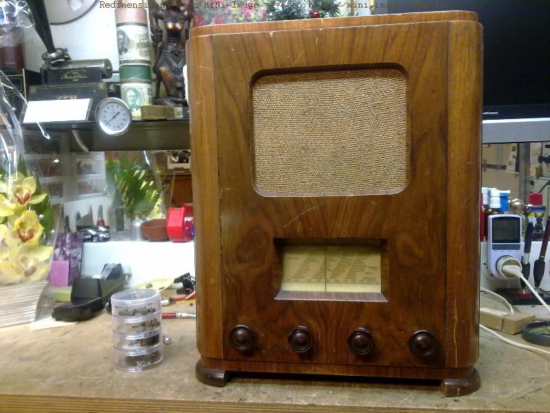

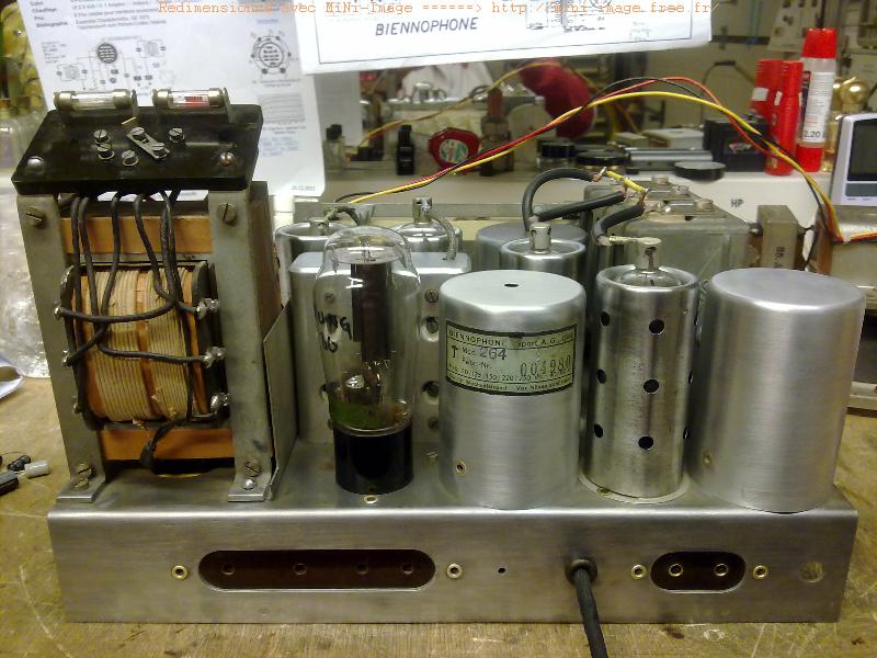

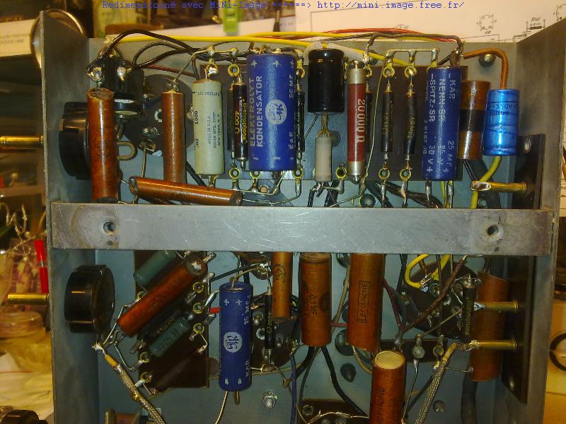

quelqe photos>>>>>>>>>>>>>>>>
| Sujet : tsf Biennophone 264 de 1934 Nouveau | De barney Le 10-01-2013 à 14:58 sta |
suite pour visualiser l'appareil
| Sujet : tsf Biennophone 264 de 1934 Nouveau | De Adams Le 10-01-2013 à 15:21 sta |
<<Je peux mettre du câble avec tresse pour micro ou un câble classique?>>
Il faudrait du cable blindé avec à peu près le même diametre d'isolant .
<<les trois blindage son relie ensemble me pas a la masse.>>
Les 3 blindages sont à relier à la masse.
<< En changent les câbles je dois réaligner ??>>
Sans doute ,les cables d'origine sont déteriorés et pas reliés à la masse ,en les remplaçant les capa vont changer.

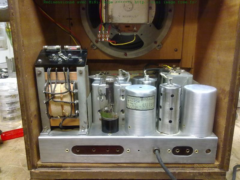

| Sujet : tsf Biennophone 264 de 1934 Nouveau | De barney Le 10-01-2013 à 15:29 sta |
Bonjour Adams
D’origine les trois câbles sont relies ensemble me pas a la masse (voir photo) du ma demande pour file semple.
Que métreriez vous comme câble blinde
bay louis
| Sujet : tsf Biennophone 264 de 1934 Nouveau | De Adams Le 10-01-2013 à 15:51 sta |
Regardez avec l'ohmètre si celui du bout n'est pas relié à la masse .
Il faut du cable qui n'apporte pas trop de capacité parasite ,du coaxial devrait convenir .
| Sujet : tsf Biennophone 264 de 1934 Nouveau | De barney Le 10-01-2013 à 18:13 sta |
Bon conseil effectivement
un de câble est mis a la masse a l'intérieur d'un MF se plus logique.
Pour remplacer se câble je démonté un rallonge de raccord tape le coax antenne se trop gros autrement gé du RG
a plus louis
| Sujet : tsf Biennophone 264 de 1934 Nouveau | De Michel87 Le 10-01-2013 à 18:51 sta |
Le RG a une capacité ame / tresse plus élevée que le coax antenne.
Peut être pas trop critique vue la très faible longueur de la liaison.
| Sujet : tsf Biennophone 264 de 1934 Nouveau | De slouptoouut Le 10-01-2013 à 22:01 sta |
vu les faibles longueurs, je confirme que ce n'est pas tres critique, et que du coaxe ethernet 50 ohms (pour réseaux informatiques avec connecteurs BNC) peut tout a fait faire l'affaire (et il est le plus souvent gratuit , si on travaille dans une entreprise , qui possède plusieurs ordinateurs, et dont l'équipement initial des bureaux date un peu (disons de 20 ans et plus) ou si on connais des électriciens faisant du cablage informatique !) car ce type de réseau étais tres courant, et il est devenu obsolète , de ce fait il est tres facile de récupérer des dizaines de mètres de cables résaux issu de dépose d'installations pour rien !
une remarque tout de même :
Attention a ne pas confondre le cable coaxial de réseau informatique (en 50 ohms) et les prises BNC réseau (en 50 ohms) avec des cables d'instruments de mesure (en 75 ohms) et leur prises BNc (75 ohms) comme les sondes d'oscilloscopes !
les cables 75 ohms et prises BNC 75 ohms se ressemblent énormément, et apparemment se montent mécaniquement, mais sont incompatibles avec les cables et prises 50 ohms (donc ne pas tenter , par exemple, de se bricoler des sondes d'oscillo ou des cordon de générateurs HF de labo , avec du coaxial 50 ohms de réseau informatique ! certe ça ne grillera pas irrémédiablement les appareils , mais ça risque d'abimer les connecteurs d'entrées , ou de fausser les mesures ou déformer les oscillogrammes ...et ce serait quand même dommage de payer cher des instruments de labo, qui se veulent être précis si c'est pour fausser les résultats des mesures idiotement , ou risquer de devoir réparer ou remplacer les socles ou les fiche d'entrées ! )
Les réseaux informatiques tres anciens étais réalisé avec un autre type de cable, le twinax (réseaux "token ring" d'anciens ordinateur IBM sous AS400) mais la confusion est impossible, le cable est bien plus gros (il ressemble a des flexibles hydrauliques !) il a deux âmes (d'ou le nom de twinax) et les connecteurs sont totalement différent et ne sont pas à baïonnette mais à vis (ne pas chercher a en récupérer, ce type de cable réseau là est bien trop gros, trop raide, et ne se prete pas a un ré-emploi en radio !)
par contre, rien n'interdit de prendre une chute de coaxial réseau ethernet 50 ohms pour remplacer une connexion blindé de quelque centimètres, pour un transfo MF ou une chapeau de grille , dans un vieux BCL ...Voire pour remplacer un fil de micro pour se dépanner, sur un karaoké ! (il est plus raide, et pas fait pour ça, mais ça marche, ça dépanne, et ça ne risque rien ...tout au plus faudra t'il peut être retoucher LEGERMENT les réglages )

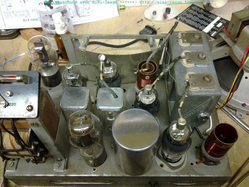

| Sujet : tsf Biennophone 264 de 1934 Nouveau | De barney Le 20-01-2013 à 11:34 sta |
Info pour les amis qui mon conseillé
Le chassie est terminé et aligné merci a tous
Je commence le boitier!
louis

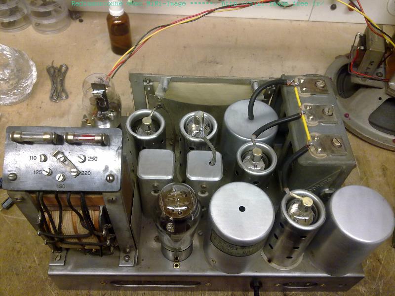

| Sujet : tsf Biennophone 264 de 1934 Nouveau | De fdevlos Le 20-01-2013 à 12:42 sta |
Si ce poste est destiné à être branché sur le réseau français,
j'aurais plutôt placé le sélecteur sur 250 V.

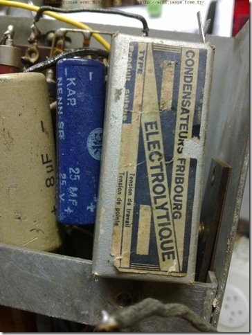

| Sujet : tsf Biennophone 264 de 1934 Nouveau | De HLJ Le 20-01-2013 à 16:06 sta |
Bonjour Louis,
Suite à la question par mail, c'était quel condensateur celui de la photo sur le schéma finalement ?
Meilleues salutations.

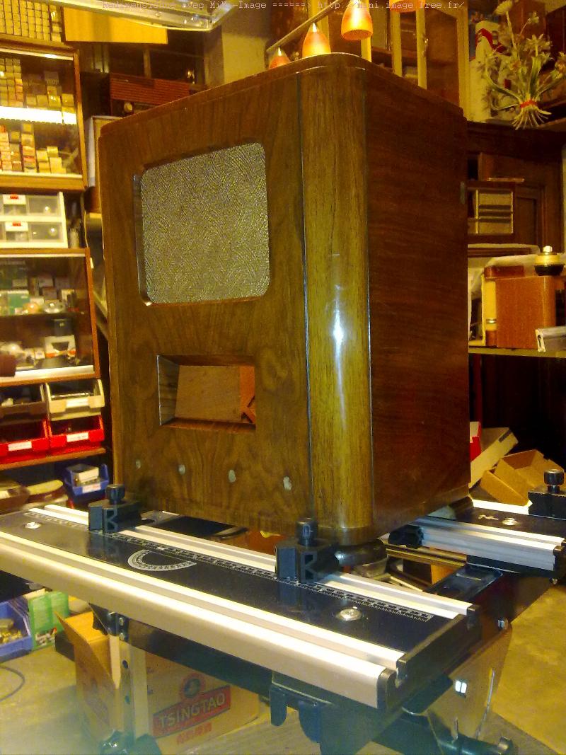

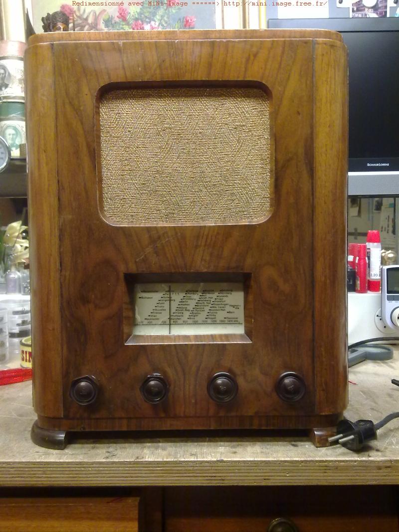

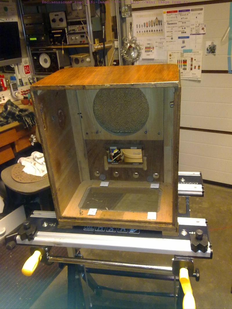

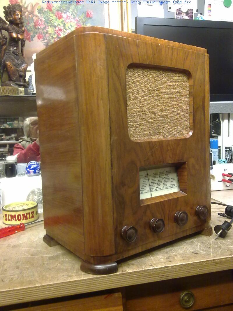

| Sujet : tsf Biennophone 264 de 1934 Nouveau | De barney Le 20-01-2013 à 21:28 sta |
le boitier se fini avec mon sisteme D rapide
pour le reyure profondes
le biennophone 264 termine >>>>>>>>>
| Sujet : tsf Biennophone 264 de 1934 Nouveau | De barney Le 20-01-2013 à 21:35 sta |
Le biennophone 264 terminé >>>>>>>>>
Au prochain poste
Bay louis
| Sujet : tsf Biennophone 264 de 1934 Nouveau | De Jean Roland Le 20-01-2013 à 21:41 sta |
Et bien voilà un poste qu'il est beau! Bravo.
Quel est le système D pour les rayures profondes, si j'ose demander?

| Sujet : tsf Biennophone 264 de 1934 Nouveau | De barney Le 20-01-2013 à 21:47 sta |
fin (je suis contant merci a tous les amis )
et un petite parti de la suite>>>>
![[:Hi:]](s12.gif) ![[:Hi:]](s12.gif)   ![[:Hi:]](s12.gif) ![[:Hi:]](s12.gif)
| Sujet : tsf Biennophone 264 de 1934 Nouveau | De Michel87 Le 20-01-2013 à 22:06 sta |
Très belle restauration.
Petites questions:
- A l'origine, les blindages de tubes avaient ils un chapeau ?
- Le répartiteur de tension comporte une position 250 V; c'est plutot rare, c'est 245 V la plupart du temps.
| Sujet : tsf Biennophone 264 de 1934 Nouveau | De barney Le 20-01-2013 à 22:13 sta |
Oui tout est d'origine sauf les coax

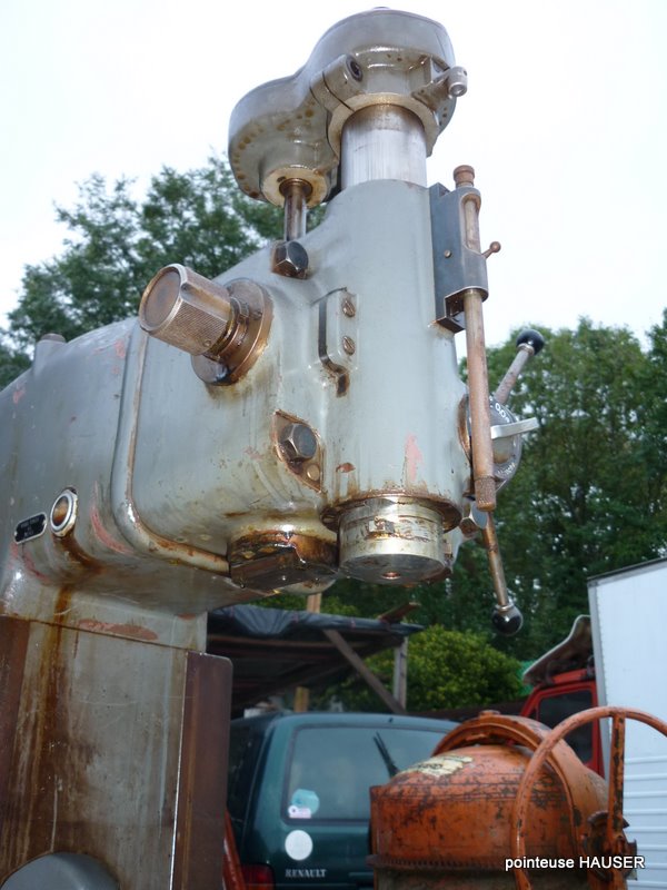

J'ai eu l'occasion d'aller à Bienne dans les années soixante dix, dans une société fabriquant des machines de précision,les établissements Hauser.
Peut-être existe-t-elle encore.
| Sujet : tsf Biennophone 264 de 1934 Nouveau | De Totolagalène Le 20-01-2013 à 22:50 sta |
Peut-être!
| Sujet : tsf Biennophone 264 de 1934 Nouveau | De slouptoouut Le 20-01-2013 à 23:21 sta |
mais bien sur, ça me dis quelque chose, hauser, c'est une marque de pointeuses et autres machines outils de grande précision...
ils en parlent ici ...

Des fraiseuses, rectifieuses ou pointeuses qui garantissaient une précision de moins de 5 microns, c'était quand même un exploit.
Pour info, les bâtis en fonte bruts de fonderie étaient stockés pendant cinq ans pour stabilisation avant usinage.
