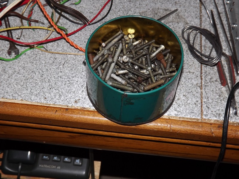

| Sujet : VIS, VISSE Nouveau | De Totolagalène Le 22-12-2012 à 23:05 sta |
Introuvable? Ha, Ha
Sauf chez Totolagalène!
Des vis M4 au pas de 0,75... J'en ai plein une gamelle >>>>>>
PS: Bon, d'accord! Pour Ilex çà n'irait pas car la plupart du temps il faut les recouper.

Toto ! Tes vis sont pratiquement toutes à tête fraisée. Ce qui lui faudrait ce sont peut être des vis à tête ultraplate.
