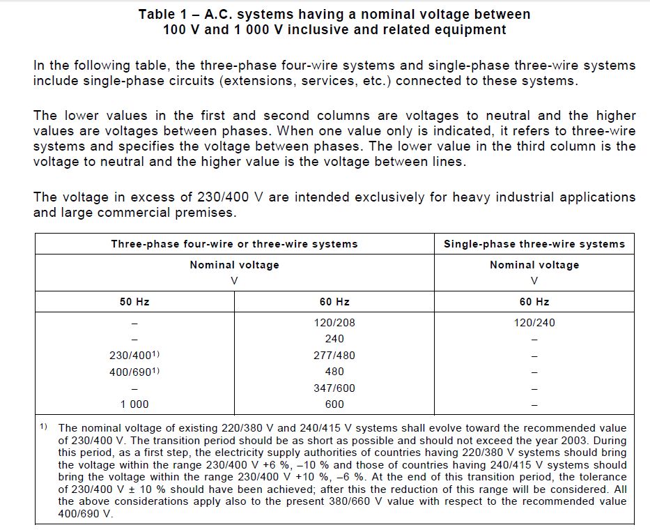

| Sujet : 110v, 125v ou 127v ? Nouveau | De Balast Le 22-12-2012 à 11:30 sta |
Table des tensions standardisées; document IEC Juillet 2002.
Extrait norme CEI 60038.

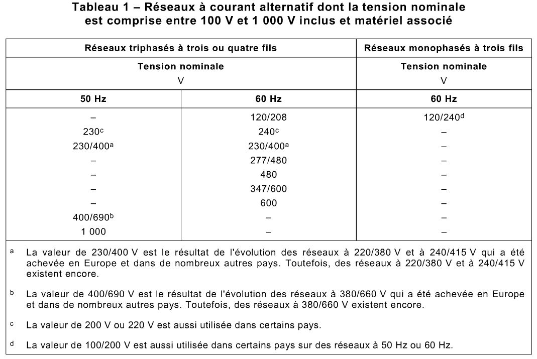

| Sujet : 110v, 125v ou 127v ? Nouveau | De Balast Le 23-12-2012 à 22:30 sta |
*** En Français ***
Table des tensions standardisées - Document IEC Juin 2009. <------
