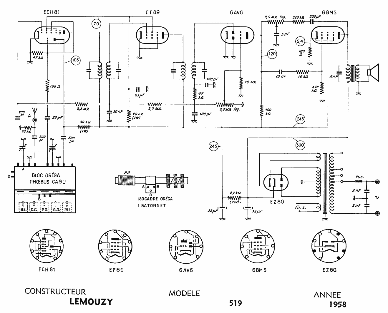

Sujet : récepteur LEMOUZY Nouveau De MICHEL  Le 12-02-2003 à 19:41 sta
    je possède un récepteur "LEMOUZY " modèle Le 520 Série ITB n°71
    il est équipé des games d'ondes suivantes GO-PO-OC+Ondes étalées
    " " de 4 lampes + 1 valve
    Je recherche donc le schéma de cablage (si possible) car certains condos en verre seraient à changer pour une restauration correcte.
    Je n'ai pas retrouvé les références ci-dessus dans la présentation de la page LEMOUZY Paris
    Merci à qui me dépannera. amicalement Michel

Sujet : récepteur LEMOUZY Nouveau De Jacques  Le 13-10-2003 à 12:14 sta
    Toujours au même point, moi aussi, car je n'ai rien trouvé sur le Lemouzy 520 depuis.
    Par contre, avec la liste des lampes, il est très problable que le schéma soit identique au 519.
    Auquel cas la finale serait une 6BM5 (alias 6P9) mianiature 7 broches, lampe assez rare... En tout cas beaucoup plus rare que la 6AQ5 (EL90).
Sujet : récepteur LEMOUZY Nouveau De Michel  Le 13-10-2003 à 19:41 sta
    Merci Jacques pour ces dernières précisions concernant la lampe.
    J'ai bien retrouvé un schéma mais c'est celui du 514 et il n'a aucun point commun avec le 520 par contre.....si vous avez celui du 519.....je suis preneur et je pourrai au moins controler les valeurs des autres composants.
    Huits mois plus tard je pense quand meme arrivé a m'en sortir
    Bonne soirée et a + MICHEL
Sujet : récepteur LEMOUZY Nouveau De Jacques  Le 13-10-2003 à 21:32 sta
    Ben le schéma est là, juste au dessus [:??:]
Sujet : récepteur LEMOUZY Nouveau De Michel  Le 14-10-2003 à 11:43 sta
    Avec toutes mes excuses Jacques mais je n'avais vraiment pas vu ce chéma qui ne ressort qu'en petits pointillés sur mon écran !
    Je vous tiendrai au courant pour la suite........:o)
