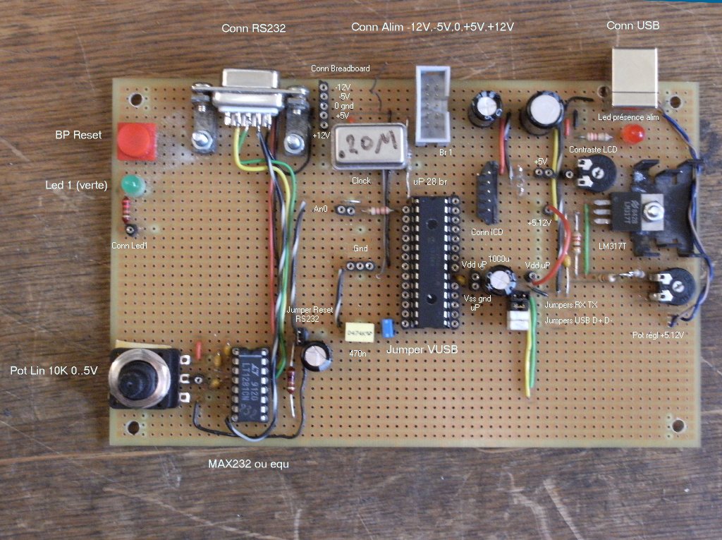

| Sujet : Insoleuse..... not for bronzing !! Nouveau | De Grenouille Le 24-11-2012 à 12:07 sta |

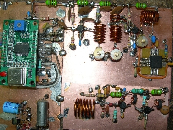

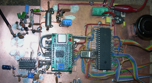

Oui, la bidouille en cours sur la table, par exemple -->
C'est une synthèse digitale qui doit couvrir de 133 à 135 MHZ au pas de 1 HZ.
Le micro-contrôleur est un 18F4620.
Il manque encore une bonne partie de l'étage VHF, mais le soft fonctionne parfaitement.
Pour les circuits intégrés, je fabrique de tous petits circuits imprimés avec ou sans supports de CI, qui me permettent d'utiliser du DIL ou du SO, afin de constituer des blocs facilement repositionnables.
Ce type d'architecture permet de modifier rapidement les prototypes en fonction de contraintes ou d'idées nouvelles.
Les montages sur vero n'ont pas cette souplesse.
De plus, les petits circuits supportant les CI proviennent de minuscules chutes de présensibilisé, qui retrouvent ainsi une utilité.
On prend vite des habitudes...

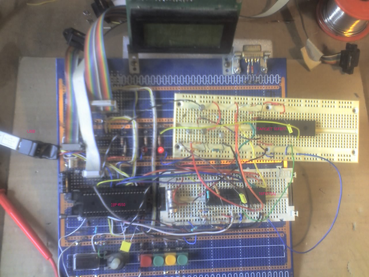

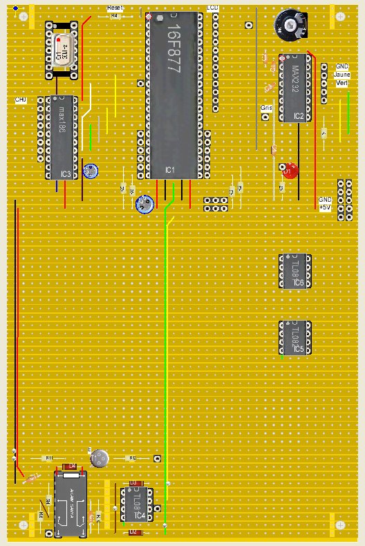

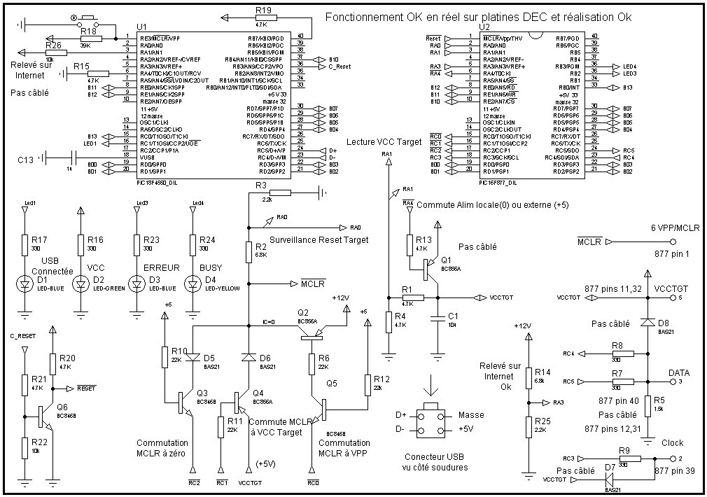

C'est un bel exemple de réalisation,je suppose que vers la mini pince croco rouge c'est un LM317 ?,et qu'est ce que le module avec un quartz et une led le synthétiseur ?.
Lorsque j'ai réalisé l'ICD2 je l'ai d'abord simulé (voir schéma) puis réalisé sur breadboard (photo pas très belle) après avoir programmés les uP ,satisfait, je l'ai réalisé sur carte proto presque sans modifs.
A suivre on l'on verra que le vero permet les bidouillages..........

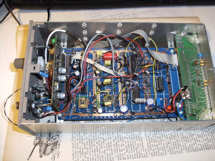

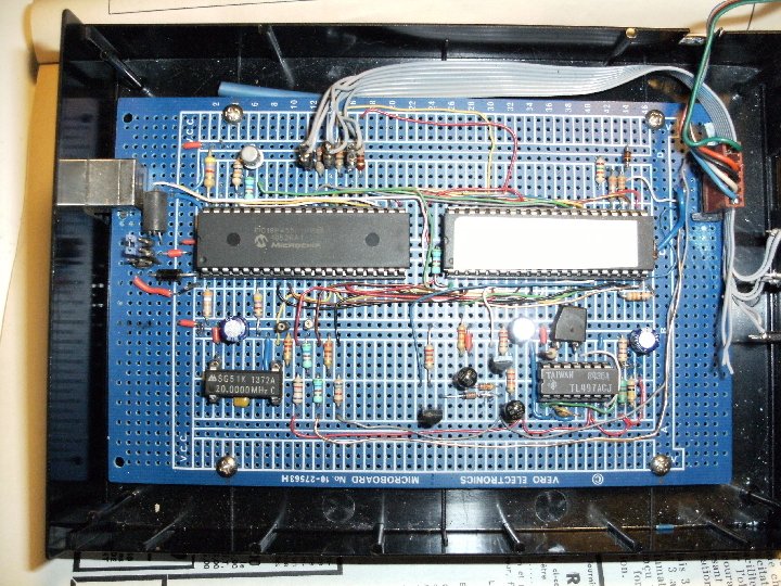

C'est un wobulateur 1Hz..120MHz, le module HF (à gauche) est vendu par Comelec (env 80 ) il se commande par un bus série genre SPI,le lien s'effectue en RS vers le PC -------------->
Yves

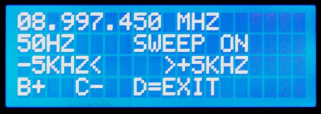

Pour le wobbu, je souhaitais avant tout éviter le PC, et construire un appareil totalement autonome, d'ou le choix d'un 18F4620 pour tout gérer, car il faut faire une bon paquet de calculs à toute vitesse.
Le soft du pic (assembleur) fait plus de 4000 lignes...
Avec un AD9851 pour le DDS, la limite acceptable ne dépasse pas 40 MHZ.
(Des essais avec des DDS nettement plus "violents" sont prévus pour la suite)
Au delà, j'utilise directement le tracking de l'analyseur de spectre ou une source de bruit calibrée à large bande.
Pour l'instant, ça me permet de "suivre" jusqu'à 8 GHZ.

Dès que l'on commence à monter en fréquence, il faut redoubler de précautions, et le plan de masse n'est plus un luxe.
Même les fils de câblage et les pattes de composants deviennent actifs...
