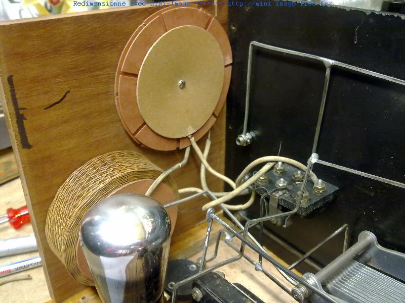

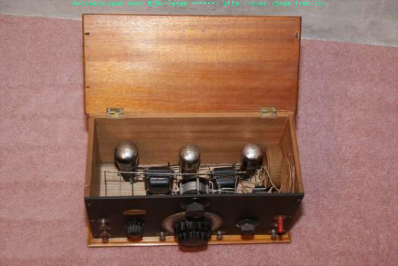

Pour en revenir au sujet de départ, je possède un récepteur du même type avec une A409 au final BF. J'ai aussi le haut parleur d'origine avec le cornet bien connu. L'écouteur intégré dans le socle du HP fait 4000 Ohms avec réglage de la membrane pour régler l'entreferau minimum. Pour l'avoir essayer, il faut être vraiment dans le silence le plus complet pour que l'on entende quelque chose. J'ai essayé de mettre un transfo BF de sortie tube 5000 Ohms /8 ohms, mais il ne faut pas compter se mettre des boules quies dans les oreilles; le son est vraiment très faible. Cordialement Bombarde | |||
Hello... Tiens, il me semblait pourtant bien que Beaulieu était plus ou moins maqué avec Thorens.... La mienne a pas mal souffert, elle a perdu ses identifiants....les optiques (enfin l'optique, c'est un gros zoom est effectivement Française, mais j'ai eu dans les pattes une mini-table de mixage marquée Beaulieu- made in switzerland. Il y a peut-être eu des accords postérieurs ?? Comme il y a des Leica made in Portugal.... à moins que la 3008 et la 4008 n'aient été made in France, et la 16 mm en suisse... de toute manière je ne m'intéressais pas aux caméras, ça s'est fait au hasard de ventes des domaines et je n'ai pas approfondi. Je vais regarder dans la mienne s'il n'y a pas une indication quelconque, mais des potes connaisseurs m'ont toujours affirmé qu'elle était suisse.... (tout à fait entre nous et la gare de l'Est, j'ai aussi une Beaulieu.S8....made in Japan !!) | |||
Les récepteurs a réaction suivis de deux BF, c'est vraiment le bas de gamme, vont bien si on a un ou des émetteurs locaux et puissants, si on ne les a pas on peut compenser cela par une bonne antenne extérieure et une prise de terre. Mais c'est vrai qu'avec le montage C119 ( 4 lampes, qui a un ampli HF) ou un superhétérodyne bigrille à 5 ou 6 lampes de la même époque, l'écoute sur HP est plus confotable. Meilleures salutations. HLJ | |||

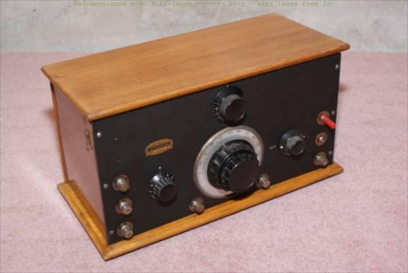

Salut Toto "Il est foutu le plat à barbe "Philips" je laissé tomber le prix est monte trop haut pour un HP bricolé. Pour en revenir au sujet de départ, personne na trouvée l'origine cette TSF et le fabricant ? Merci pour vos recherches. bientôt noël >>>>>>>>>>>>>>>> louis ![]() |
Fabriqué par "tout pour la tsf", 3 modèles différents: Ici>>>>>>chez doctsf (jolie la fille du père Noël !) | |||

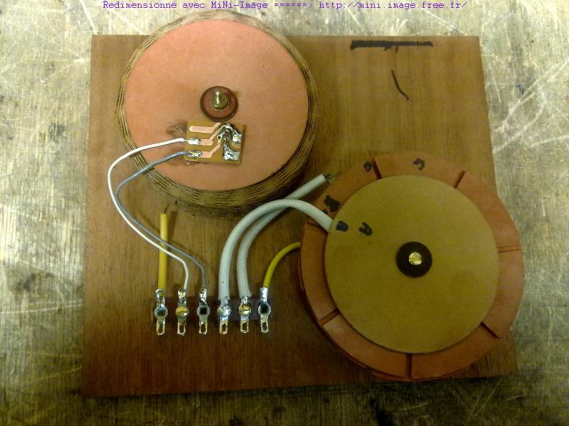

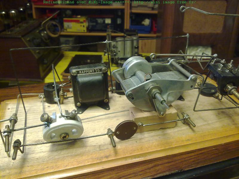

Bonsoir a tous, Je commencé la remise en état. Je me trouve devant un problème. Les fils des bobines se brisent comme du verre! ![]() Que me conseillé pour refaire se connections en plus solide? salutations louis ![]() |
De même que dans les plastiques, il y a des thermo-plastiques et des thermo-durcissables: il semblerait (je ne l'affirme pas, mais...) que les fils lâchent parce que la souplesse des isolants emboîtés dessus ne soit plus inconditionnelle et, donc, que ces isolants devenus rigides (température et/ou âge!) craquent. Voir ce qu'en pensent d'autres membres du forum. Bon bricolage. | |||

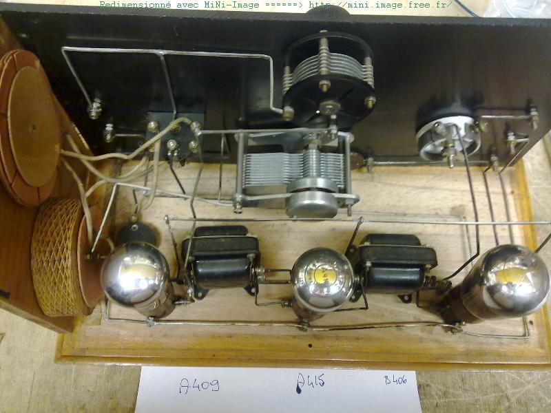

C'est tout simplement des gaines en caoutchouc naturel qui se sont durcies en 85 ans, c'est normal. On peut les remplacer par du souplisseau. PS: moi je mettrai la A415 en premier, pour la détection, la A409 comme premier étage BF au milieu, et la B406 en BF finale où elle est déjà. Meilleures salutations. HLJ | |||

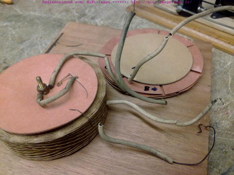

Se ne pas les gaines qui me préoccupe me bien le fils qui sorte des bobines. Les fils des sorti de bobine sont rappondus a l'intérieur et ils son complètement pourri et cassent a peine on touche Salutations louis ![]() ![]() | |||
Ils doivent être en cuivre et revêtus, peut-être, d'un isolant de "tissu". Seule, je pense, la gaine les cassent lors de chocs, manips, etc. Il faut changer ces "foutues" gaines, et les remplacer par du souplisseau (HLJ à 21h57). Malheureusement, cela ne va être possible qu'en forcant qq peu et en pétant un peu plus cette filerie. Il va falloir être très précautionneux: perso, je ne pourrais pas faire cela, quand j'étais en activité et qu'il y avait un travail délicat, j'en étais dispensé: "Pas pour l'éléphant!" Sympa, mais c'était la réalité: gros doigts, poigne d'enfer difficilement dosable. | |||

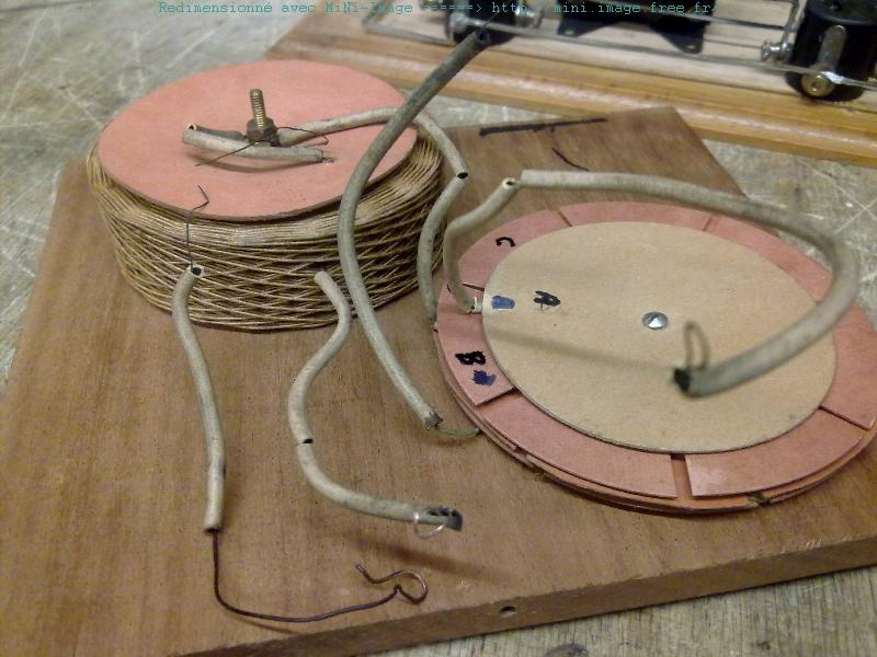

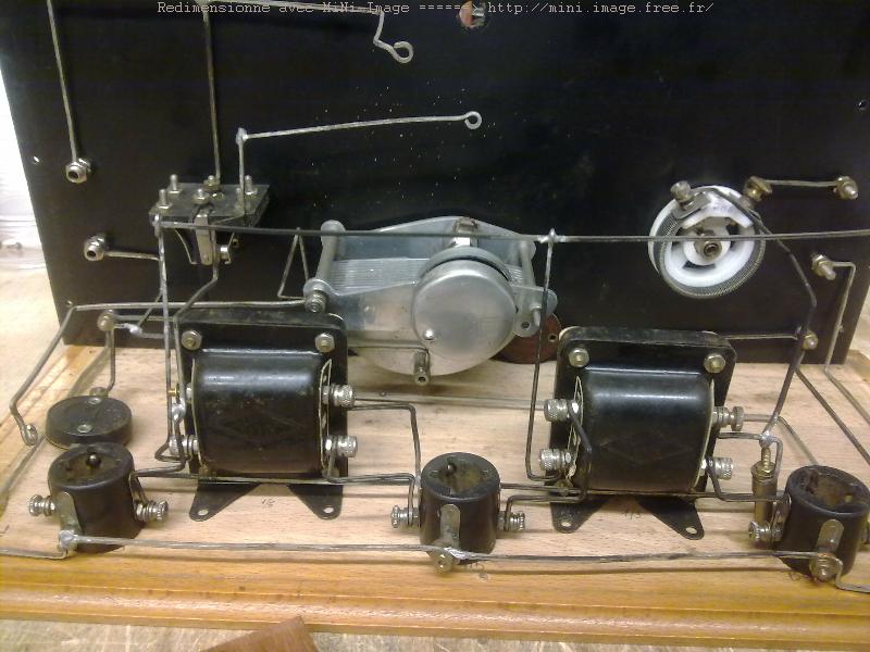

Se les fils en cuivre qui sort des bobines, ils sont rappondu dans les gaines qui sont pourris. Le cuivre (des bobines) et tout noir et oxydé il se désagrège. voir la differance de section des fils sur la photo @+ louis |

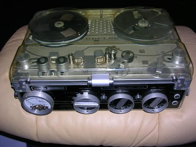

Bonjour Le magneto est superbe .De plus c'est du matériel pro! Pour le 856C chez le vendeur j'en ai un mais 139 CHF c'est cher sans platine! Bombarde Dans la famille Père Noël ce n'est pas mal!!!!!!! | |||
et voila les deux double bobines se fait. sa pas été facile a les rattrapée. je pense sa doit être un mauvaise qualité de cuivre même nettoyé difficile a souder. se pas très fidele me je pouvez pas faire autrement. On continu le reste, se presque plus difficile a faire, que les tsf plus récentes. ![]() ore voire ![]() louis |
A l'époque, on se foutait royalement de l'adage "en HF, il faut faire des liaisons courtes" ! Ce qui n'empêchait pas d'écouter Radiolo (pas celui d'ici, mais Marcel Laporte) ! | |||

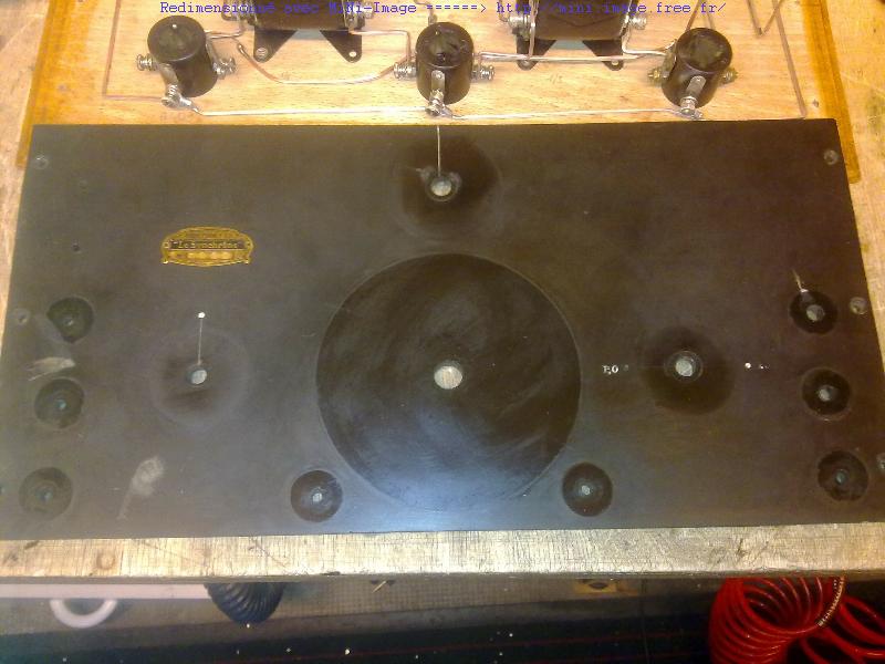

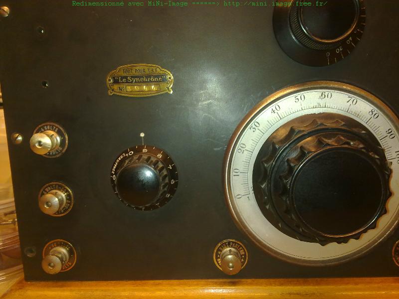

Qui a un truck pour nettoyer, faire briller cette matière (ébonite ?) et refaire les inscriptions blanche. Merci louis ![]() |
Très éfficace. Pour les inscriptions, prendre une aiguille et supprimer ce qui reste, en faisant attention à ne pas déraper. Puis prendre de l'enduit gras en tube à séchage rapide, passer une fine couche afin de boucher les inscriptions. Au besoin en passer une seconde. Attendre que cela soit parfaitement sec, passer un coup de sopalin doucement à plat sans creuser les inscriptions, puis un coup de peau de chamois. Les textes seront comme neufs. Vous pouvez aussi le faire sur les boutons. J'ai fait cela sur mon AME7 résultat impeccable et cela tiens parfaitement. Bien entendu une fois que l'ébonite est revenue propre. Les traces de cadran cependant resteront car l'ébonite n'a pas pris la lumière et la pollution. Important user sans modération de l'huile de coude... ![]() François |
Merci pour te tuyau, me petit problème je suis en suisse et se produits niet. Ils son a base de polich, pate abrasive ? @ plus louis ![]() | |||
Je pense qu'il doit exister un produit similaire, voir pour produit à nettoyer les chromes de salle de bain. Le polish pour carrosserie est pas mal aussi. A+ françois | |||
Un super produit... et je ne suis pas vendeur! Et ça se vend, presque, partout!!! C'est du made in F. Vous avez l'adresse et le n° de téléphone. ça doit être le même produit que "la pierre blanche" dans la boîte jaune, vue plus haut. |
