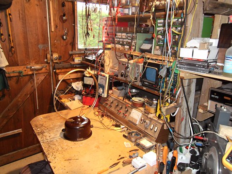

je viens de m'aperçevoir que un ordinateur etait une source de problème pour la réception des ondes radio sur cadre antiparasites
explications: j'etais entrain de réparer une antenne cadre et de l'essayé et je l'ai branché sur un poste pour voir si elle fonctionais bien hors surprise je recevais bien les stations mais avec beaucoup de parasites et c'est là que je me suis aperçu que en l'eloignant de la tour du PC
plus aucun parasites des que je l'a rapproche parasites cela fait trois jours que je suis sur cette antenne consequences j'etains monPC lors d'essais PC neuf avec le vieux cela ne se priduisait pas

por ceux que cela interesse voila l'antenne qui ma donner bien du souçi alors quelle n'avais rien a voir
casevech

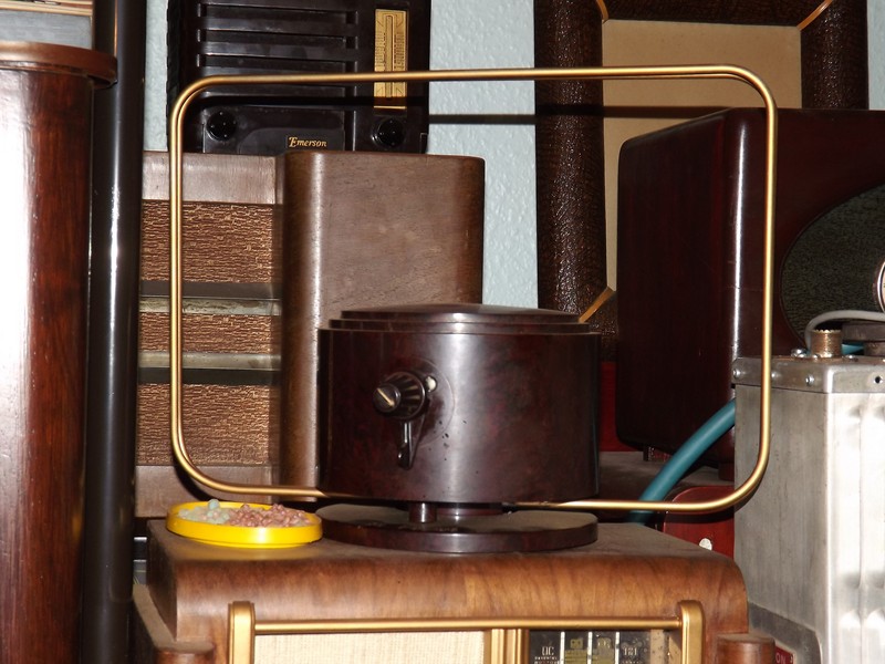

J'ai le même cadre mais, au lieu d'être circulaires, les spires sont rectangulaires et de ce fait les parasites ne peuvent pas y tourner en rond; ils restent bloqués dans les coins.

Euh, un peu p'tit pour servir a des numéro de cirque avec un clebs ! votre cadre monospire circulaire ...Tout au plus pourrais il servir a faire des numéro de dompteur avec des chats

Dans la coupelle a gauche, en dessous du cadre a coins "Carrés" c'est pour les" Gaspards" !qui grimpent pour voir l'objet ?de près
| Sujet : petit problème Nouveau | De casevech Le 09-11-2012 à 06:37 sta |
ta ete plus vite que moi filoch+ je ne met pas encor des graines pour le nourrir mais cela va venir
