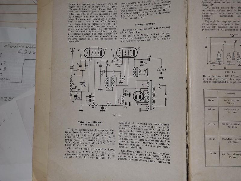

| Sujet : A la recherche du Nouveau | De ilex Le 07-11-2012 à 19:39 sta |
Salut,
Ta maquette où là prends tu ? (schéma svp).
Ilex.
| Sujet : A la recherche du Nouveau | De Totolagalène Le 07-11-2012 à 19:46 sta |
Là >>>>>>>>>>>>>>>>>>>>>>>>>>>>>>>>>>>>>>>>>>>>>

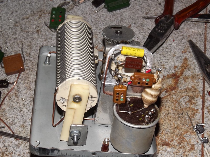

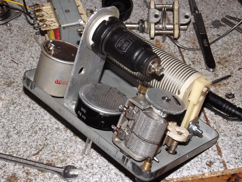

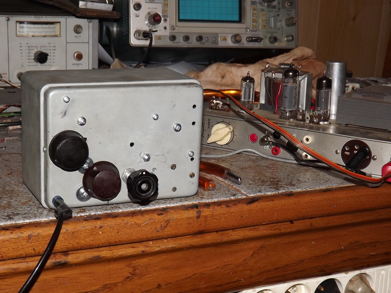

| Sujet : A la recherche du Nouveau | De Totolagalène Le 10-11-2012 à 19:04 sta |
Bonsoir.
Vous impatientez pas les gars; çà avance >>>>>>>>>>>>>>>>>>>>>>>>>>>>>>>
