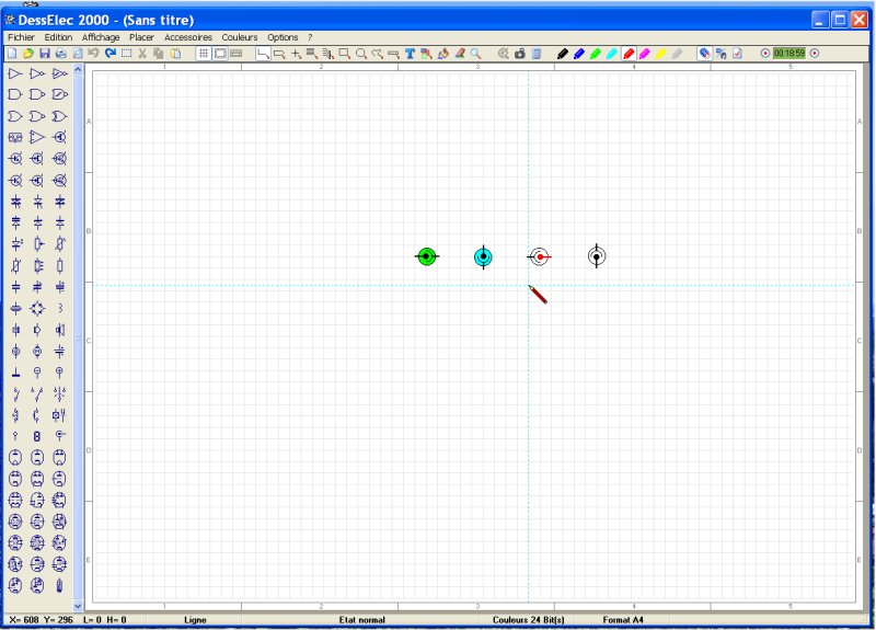

y a t'il un logiciel pour les dessins des circuit éléctronique a lampes
merci

j'ai télécharger le logiciel mais il manque des lampes comme hyptodes...

il y a au total 21 lampes les HEPTODE inclue
| Sujet : logiciel pour circuit a lampes Nouveau | De madi Le 03-11-2012 à 22:42 sta |
moi j'ai quec 12 lampes ![[:??:]](s11.gif)

j'ai reinstalé ce logiciel mais j'a toujour 12 types de lampes ,ou son passé les autres ![[:??:]](s11.gif) ![[:??:]](s11.gif) ![[:??:]](s11.gif)
| Sujet : logiciel pour circuit a lampes Nouveau | De Grenouille Le 05-11-2012 à 15:57 sta |
Et pourtant, il y en a bien 21.
Il faut utiliser la barre de l'ascenseur à gauche pour faire défiler le panneau des composants vers le bas.

j'ai remarquer que quand le logiciel s'affiche a l'écran si il n'y a pas dans
le milieux le rectangle dessElec au centre est bien dans le menue déroulant
il y a pas tout les composant
| Sujet : logiciel pour circuit a lampes Nouveau | De bthiry Le 05-11-2012 à 17:10 sta |
il faut peut-être demander à windows de masquer la barre des tâches automatiquement ?
en tout il ya 3 colonnes x25 lignes de composants, les 7 dernieres lignes sont les tubes

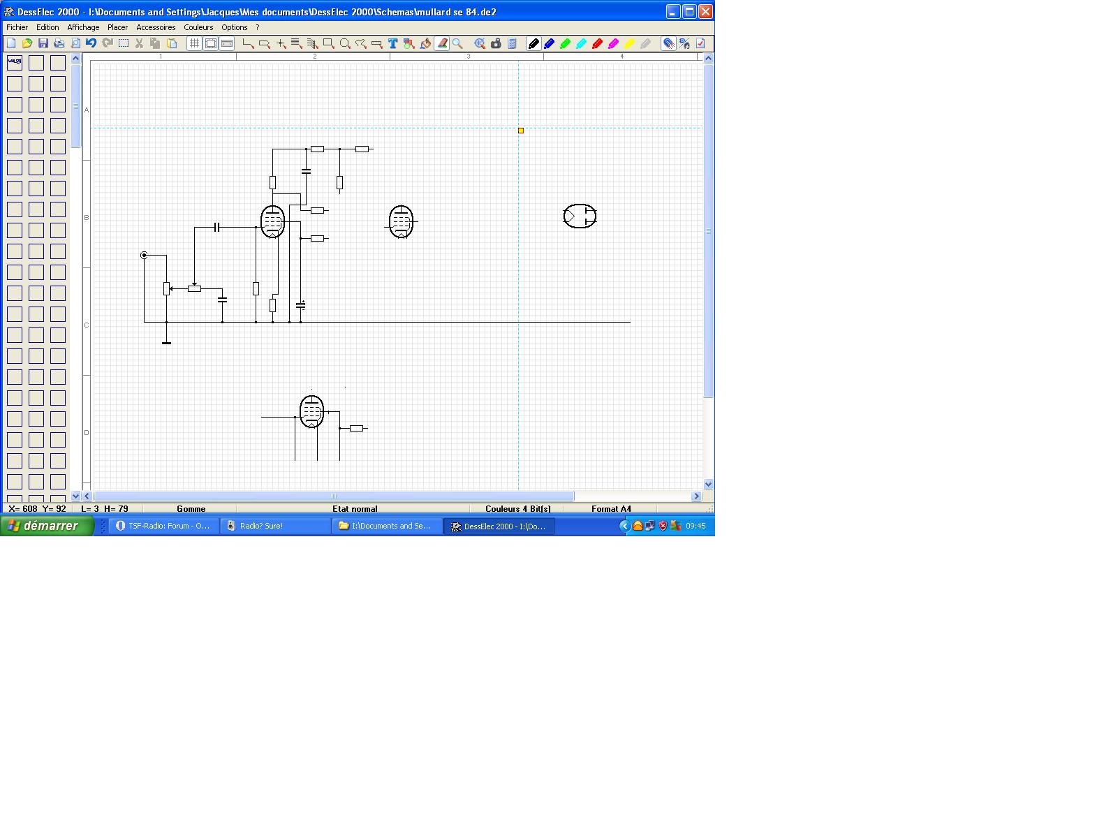

j'utilise rarement desselec mais là je suis coincé avec l'éditeur,je ne sais pas comment créer un transfo,j'ai bien tout lu mais bon c'est peut être l'age et je ne comprend pas,
une bonne ame charitable peut m'expliquer la chose,
Jacques

| Sujet : logiciel pour circuit a lampes Nouveau | De jacques49 Le 18-11-2013 à 08:11 sta |
c'est ok ça marche , merci
