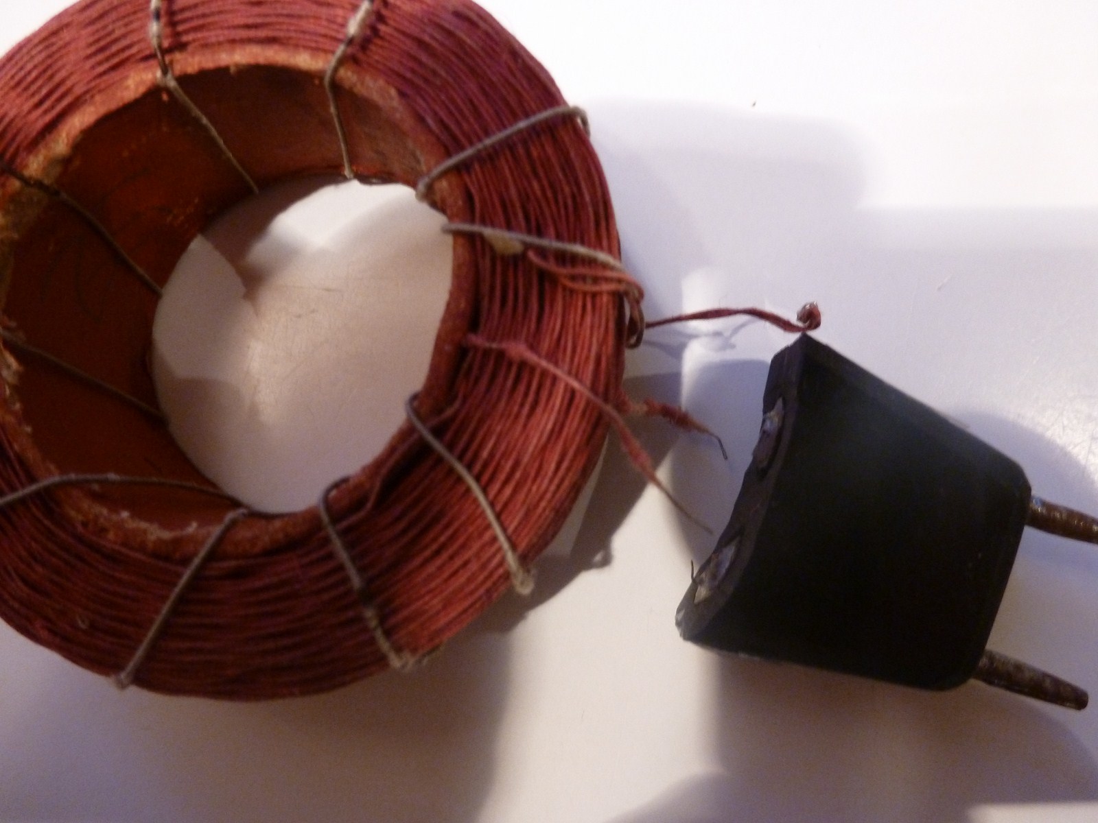

Comment brancher cette self
Il y a 3 sorties sur cette self dont 1 sortie avec 2 fils reliés ensembles
Comment la fixer sur son support Peut-on utiliser une colle ?
Merci Bonne soirée

les deux fils avec soudure indique le point milieux
pour la fixer intercaler un bout de carton entre le support
est la bobine vous pouvez utiliser de la colle juste quelque point
| Sujet : Comment brancher Nouveau | De mesnil73 Le 01-11-2012 à 21:49 sta |
Si je comprends bien le point milieu n'est pas relié à l'une des bornes, il reste en l'air
Ce bobinage est-il ce qu'on appelle un bobinage en nid d'abeille.
J Paul

| Sujet : Comment brancher Nouveau | De Totolagalène Le 01-11-2012 à 23:11 sta |
NON! On peut rien confirmer du tout!
Mr de Lapalice dirait que si l'embase appartient bien au bobinage, comment veux-tu y relier 3 fils alors que celle-çi ne comporte que 2 (deux) plots?

| Sujet : Comment brancher Nouveau | De HLJ Le 02-11-2012 à 00:12 sta |
Le système de montage habituel des bobines à broches est une bande en celluloïd (ou plus rarement en presspahn) qui fait le tour de la bobine et la maintien sur son support à broches, comme un collier de serrage pour tuyau.
Dans votre cas il semble que cette bobine ne correspond pas avec le support à broches, cette bobine était peut-être dans un carter en bakélite ou montée nue.

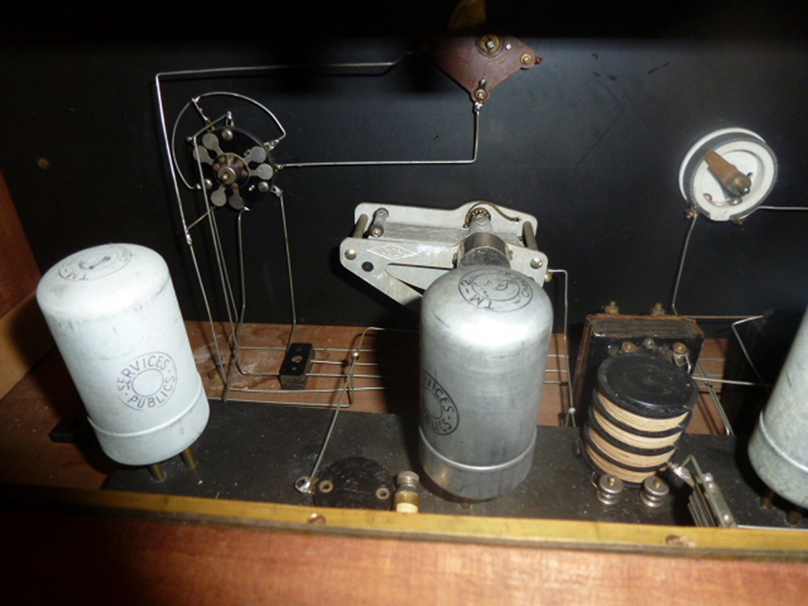

| Sujet : Comment brancher Nouveau | De mesnil73 Le 02-11-2012 à 08:30 sta |
J'ai retrouvé à l'intérieur du poste plusieurs morceaux de ce qui doit-être une bande de celluloid (matière pratiquement transparente et assez raide, cassée en plusieurs morceaux)
Sur les côtés du support, il y a également des traces de cette matière collée à celui-ci

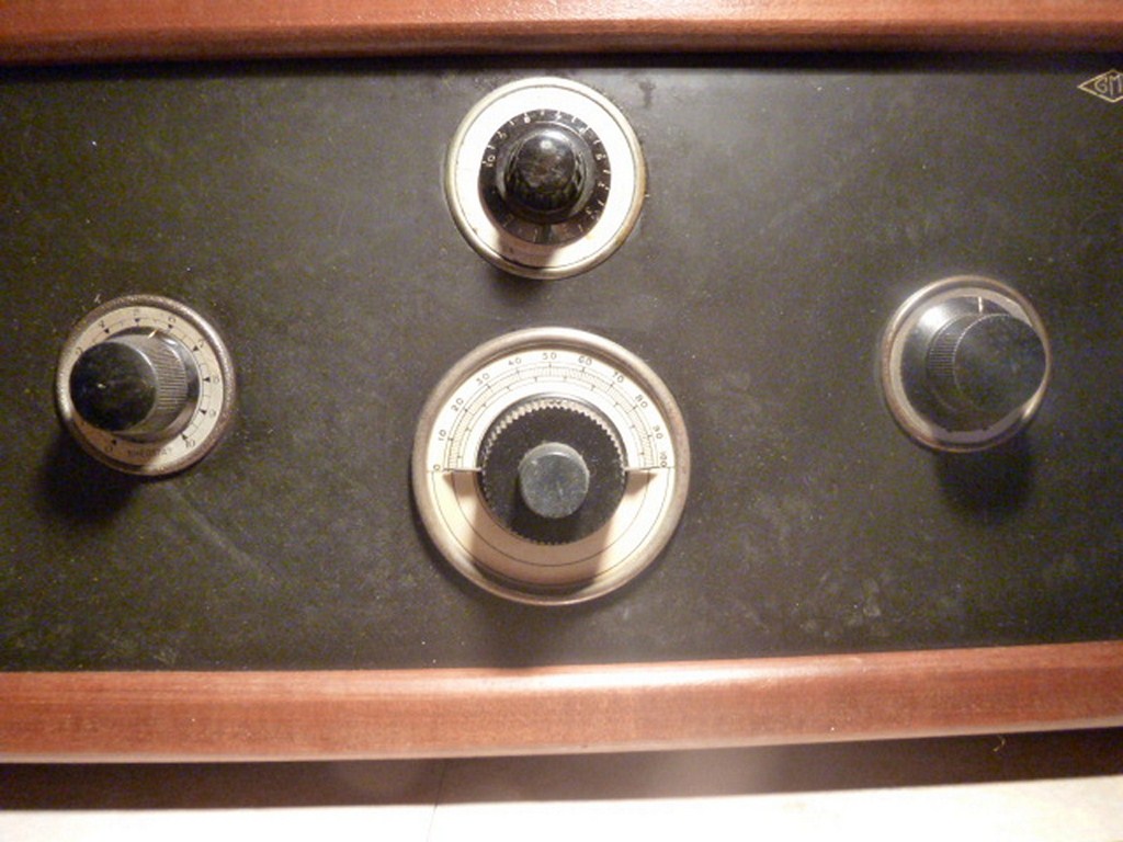

Je vais envoyer une photo de l'intérieur de ce poste qui de marque GMR équipé de 4 tubes TM2
JP

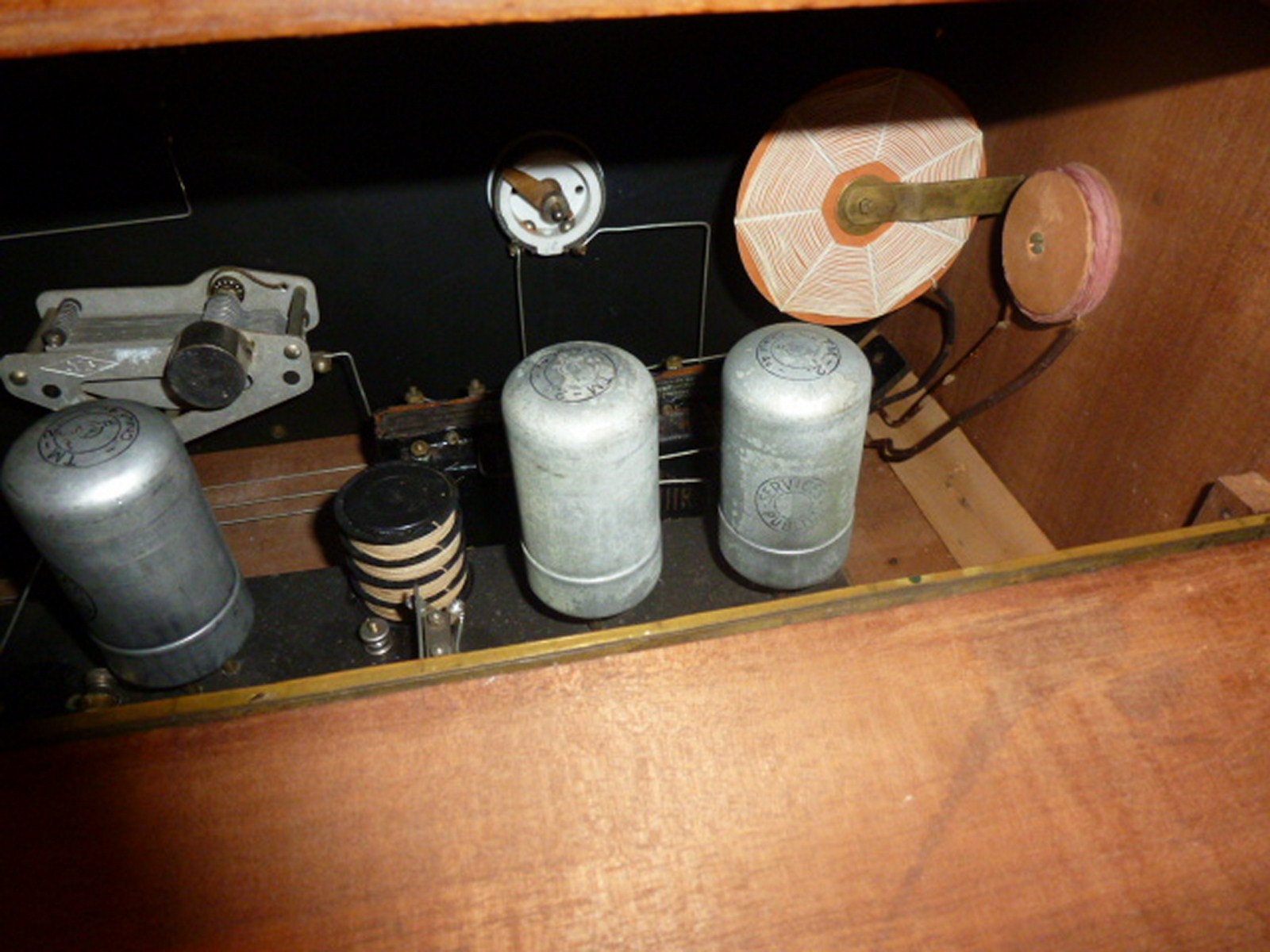

| Sujet : Comment brancher Nouveau | De mesnil73 Le 02-11-2012 à 09:54 sta |
Voici plusieurs photos de ce poste batterie de marque GMR
