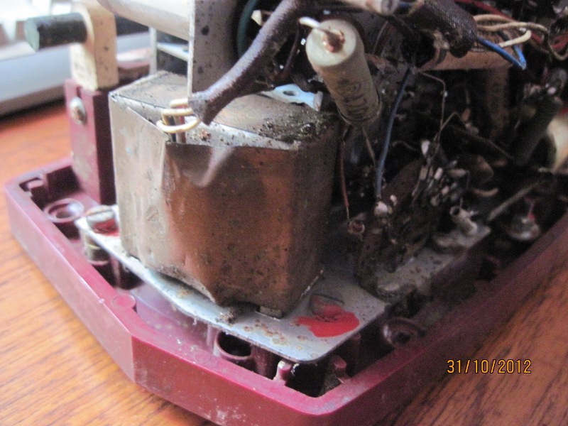

Pas un transfo externe, mais interne dans certain modèles 110/220V.
L'autotransfo est situé derrière la UY85, fixé à la face avant, à côté du CV. voir photos.
Le mien a le N° 55348, mais pas de N° de type.
crilemans.

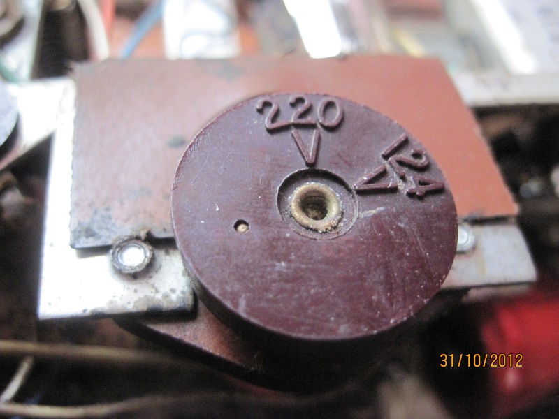

| Sujet : transfo Philetta BF102 Nouveau | De Michel87 Le 01-11-2012 à 10:29 sta |
Sur la photo du post précédent, on peut voir le répartiteur de tension.
220 V et 124 V.
Pas 120 V, pas 130V, mais bien 124 V.
Pas de doute, c'est bien du Philips

Le mien n'a pas d'autotransfo, donc la solution serait de le brancher sur un transfo 220/110
Je devrais pouvoir utiliser le primaire d'un transfo de recup d'un récepteur HS, le brancher en auto transfo sur l'enroulement 110v? Merci
| Sujet : transfo Philetta BF102 Nouveau | De slouptoouut Le 03-11-2012 à 11:02 sta |
Oui, le primaire d'un transfo d'alimentation de T S F peut servir a alimenter votre BF102 entre les prises 0 et 120 de ce primaire ...
Mais un petit autotransfo 220/110 de machine à coudre (ou pour le mini tour Emco à Crilemans !) sera bien moins encombrant (ils sont a peine plus gros qu'une boite à savon ) et n'aura pas tout un tas d'enroulement inutiles !

| Sujet : transfo Philetta BF102 Nouveau | De wizhard Le 03-11-2012 à 14:08 sta |
Et pour en revenir au fil, EDF avait généreusement distribué pour ces petits postes (j'en avais un !!) des petits autotransfos en boitier parallélépipédiques beiges, au moment du passage en 220 volts. 40 à 60 va, il y a dû en avoir des centaines de milliers....ce serait bien le diable s'il n'en traînait pas encore quelques uns !!
Sinon l'idée du transfo utilisé en abaisseur est valable, mais il faudra sans doute lui faire un boitier par sécurité.
