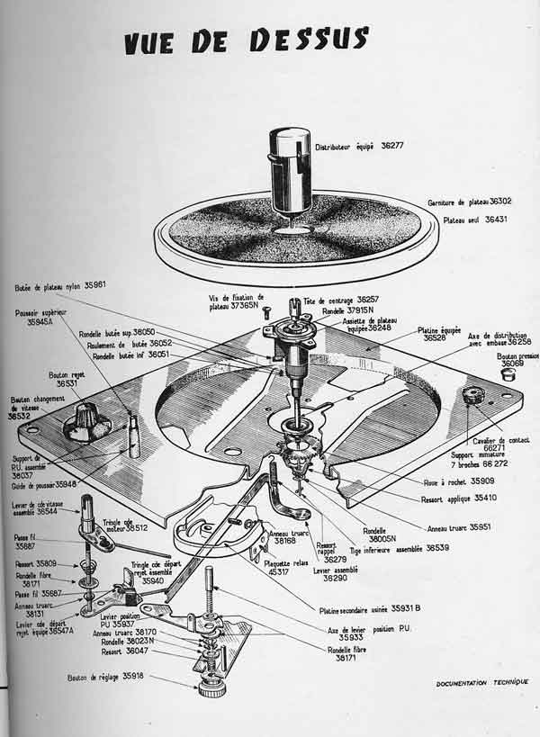

Sujet : Voix de son Maître 858C Nouveau De Cadique  Le 16-10-2006 à 17:52 sta
    Pour me faire pardonner de l'attente voici en attendant un extrait du manuel de la platine changeur qui est sur le dessus pour les modèles C.
    Pas grand interêt, mais bon.
    Philippe camus
Sujet : Voix de son Maître 858C Nouveau De jdup  Le 16-10-2006 à 21:36 sta
    Si, trés grand intérêt!
    Je collectionne et retape des électrophones année 50.
    Si vous avez les autres pages et des infos sur la platine, je prends.
