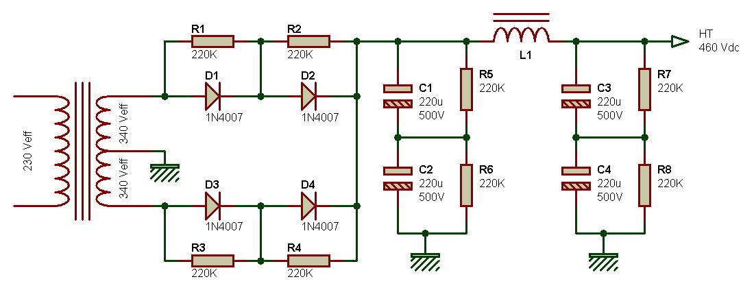

salut
je veux s' avoire SVP pour quoi il y a 2 diodes en siries sur ce montage ; et esque si la diode est bloquée quant s'anode est nigatife ;la composante nigatife ne circule pas a travere la résistance en parallele sur la diode
merci
| Sujet : explication svp Nouveau | De Totolagalène Le 16-10-2012 à 13:04 sta |
Il y a 2 diodes en série uniquement pour la protection contre la tension inverse de crête.
Si la tension du transfo était plus faible, il n'y aurait qu'une diode (et sans résistance en // dessus, bien sûr).
| Sujet : explication svp Nouveau | De Marcel Bourguinet Le 16-10-2012 à 13:14 sta |
Je dirais que d'après le schéma fourni 'il n'y a pas besoin deux diodes 1N4007 en séries puisque la tension inverse de ces diodes est de 1000v ou bien?
Tout dépend de la tension de sortie du transfo...
| Sujet : explication svp Nouveau | De Grenouille Le 16-10-2012 à 13:32 sta |
Ca n'est pas si simple!
Dans le sens direct, pas de pb.
Mais dans le sens inverse, ça se corse.
La diode se trouve entre -340V X racine de 2, soit -480V, et la tension sur les chimiques +460V, ce qui nous donne une DDP de 940V au bornes de la diode.
Quelques % de variation au niveau du secteur, et la limite de 1000V des 1n4007 est dépassée.
Pas la moindre marge de sécurité!
Pour les quelques centimes d'une diode supplémentaire, il serait bien ridicule d'en faire l'économie.
| Sujet : explication svp Nouveau | De Marcel Bourguinet Le 16-10-2012 à 13:37 sta |
Les résistances en parallèle sur les diodes servent à répartir convenablement la tension aux bornes des diodes bloquées,

| Sujet : explication svp Nouveau | De jcj Le 16-10-2012 à 16:43 sta |
A noter que le montage du transfo à point milieu n'est pas génial. Il est abandonné depuis longtemps car il impose un surdimensionnement du transfo par rapport au montage en pont de graetz. D'autant plus qu'ici on utilise 4 diodes...
