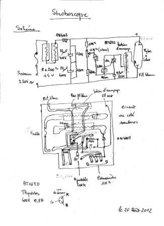

un strobo de spectacle que j'ai récemment réparé pour mon fils
Bozec
