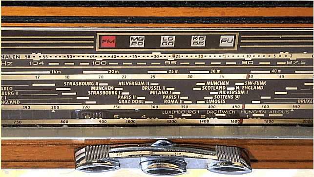

Il n'est pas restauré car il me manque une pièce, peut-être la lus importante : il s'agit de la pièce qui sert de sélecteur de gammes et de bouton on/off. C'est une bascule en plastique ou métal, qui normalement est fixée sur la façade, mais que je n'ai jamais eue.
Voici la fiche du poste dans la galerie TSF..
La bascule est la pièce grise, en longueur, sous la glace des stations.

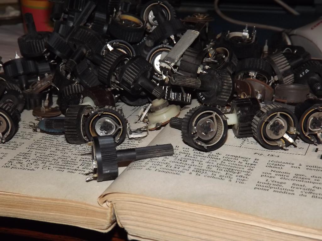

| Sujet : Signé : Philips Nouveau | De Totolagalène Le 02-11-2013 à 23:32 sta |
Sur mon Philips 2514, j'avais un pot de ce genre qui était HS; j'ai mis à la place un truc comme çà >>>>
C'est peut-être la solution, j'en ai un tas, si tu veux tu dis quelle valeur il te faut.

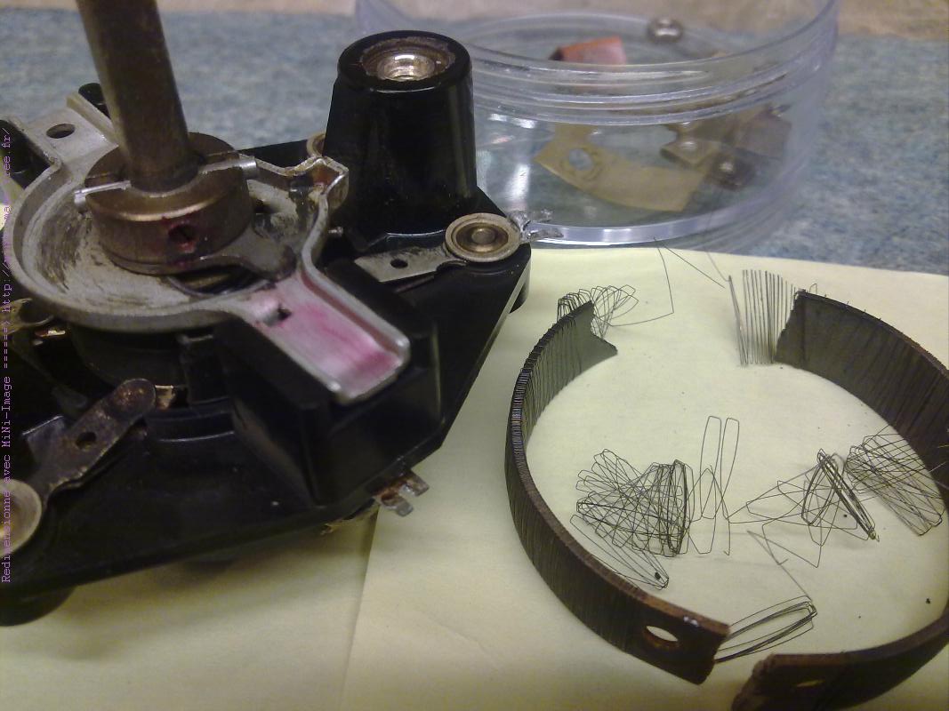

| Sujet : Signé : Philips Nouveau | De Jacques (webmestre) Le 03-11-2013 à 10:05 sta |
Il faut de la patience mais il a moyen de démonter le cercle bobiné que l'on peut alors mettre à plat.
On utilise ensuite une ancienne résistance bobinée d'une valeur proche dont on récupère le maillechort et puis faut y aller
C'est le seul moyen pour conserver la pièce d'origine et, après tout, ce n'est pas plus pénible que de refaire une bobine de HP style 930A.
| Sujet : Signé : Philips Nouveau | De barney Le 03-11-2013 à 17:33 sta |
Salut Jaques
la bande bobiné est cassé brulé et el se désagrège
salut Bernard

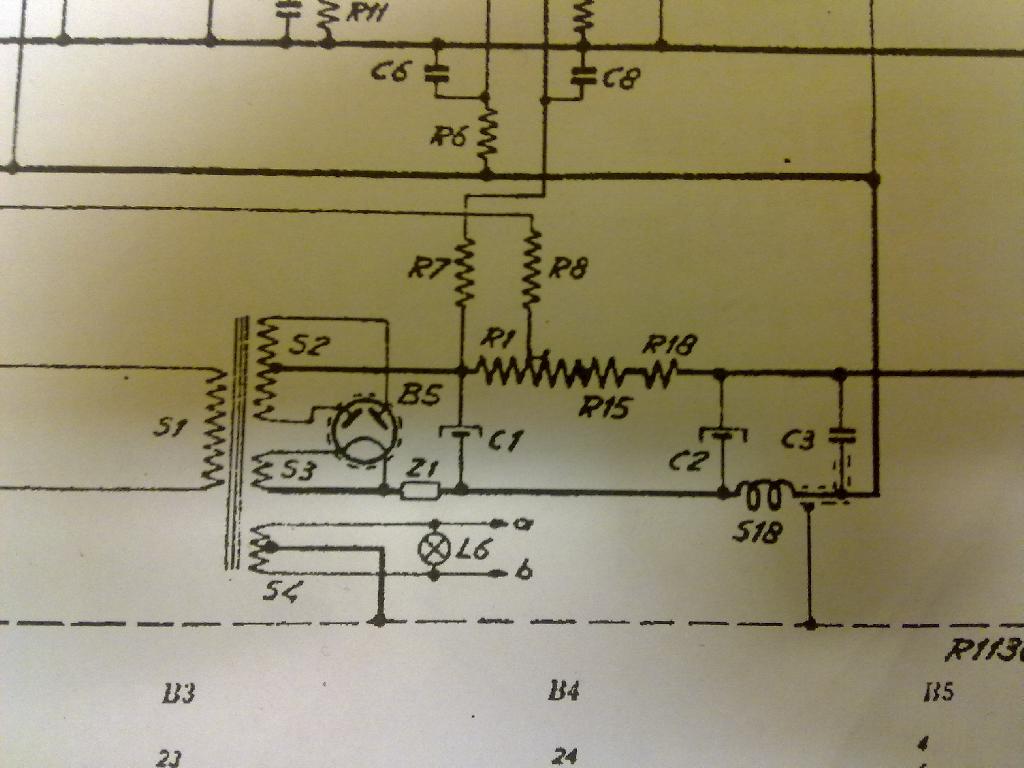

La fraction R18 ne sert qu'à limiter vers le haut la tension négative de la polarisation du tube d'entrée. Tous les schémas sont dans Tome 1.

| Sujet : Signé : Philips Nouveau | De Totolagalène Le 03-11-2013 à 18:02 sta |
Salut Louis!
S'il s'agit bien de R1, sa valeur est de 1.260 Ohms.
Malheureusement, dans ces petits pots bobinés de 3 W, la plus grande valeur que j'aie
est 470 Ohms.
| Sujet : Signé : Philips Nouveau | De Jacques (webmestre) Le 03-11-2013 à 18:12 sta |
Oui, et la valeur la plus courante de ces potentiomètres (utilisés notamment en convergences TVC) est de 220 Ohms. Insuffisante pour le remplacement.
La méthode indiquée plus haut, je l'ai faite une fois, mais pour moi la bande bakélite était impeccable, en fait les coupures du résistif étaient dues à l'usure par le curseur.
Si la bakélite est cuite, c'est qu'il y a eu un débit excessif sur la HT. Mais remettre en état d'origine est toujours un défi plaisant.
