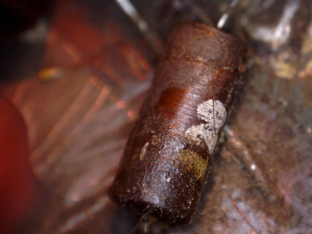

Cela ressemble à une résistance. Pour la valeur, un ohmmètre te permettra de la mesurer.
On peut lire 220, c'est peut-être 220 ohms.

Bonjour....
Je penserais plutôt à une capa de 220 pf, il en a existé sous cette forme (surmoulage couleur chocolat). les résistances "ordinaires" étaient assez rarement marquées en clair.
Effectivement un coup d'ohmmètre lèvera le doute, si on trouve zéro ohm c'est une capa et elle est en court-jus.

Effectivement ça ressemble à un de ces condensateurs de mauvaise qualité enrobés de plastique sortis à cette époque mais ce serait plus facile si vous nous disiez entre quoi et quoi cette chose est connectée ou si vous preniez une photo avec ce qu'il y a autour

Elle a eu chaud, la bête?
Si on trouve 0 ohm, ça peut, aussi, être une self ou même une R, en c/c!!!

ça pourrait être une self de petite valeur, sur la photo il me semble voir des spires en transparence

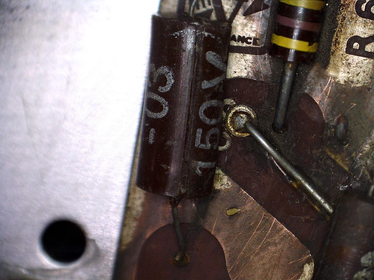

je reviens vers vous pour voir par quelle valeur de condensateur vous remplaceriez celui de la photo jointe
On peut lire -03 et 150v

.03 µF = 30nF à remplacer par 27nF ou 33nF
