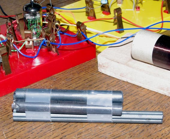

Simple info pour les grands enfants qui jouent encore avec "Le jeune radio" de Gégé.
Presque plus d'émetteur Petites Ondes pour les expériences décrites dans cette boite ![[:ouin:]](s10.gif)
On peut convertir les montages en Grandes Ondes en mettant dans la bobine d'accord un paquet de 5 batonnets de ferrite de 10 mm de diamètre (photo).
Avec un CV de 490 pF (ou celui de la boite) on couvre le haut de la gamme GO (Lux et RMC info). Avec 2 cages en parallèle on couvre toute la gamme GO.

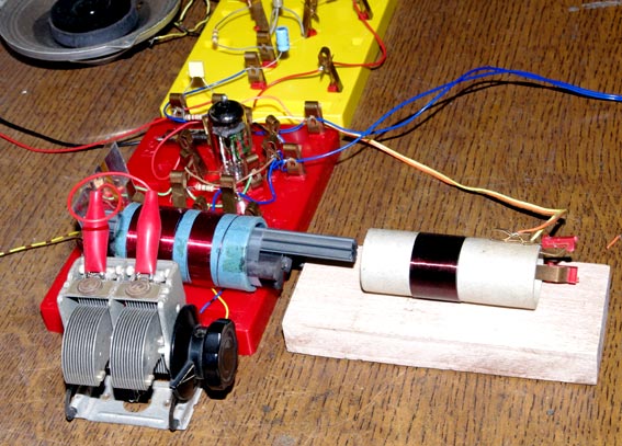

C'est pas très beau, mais ça fonctionne très bien (photo 2 : la détectrice à réaction avec la bizarre EF98 qui se contente de 12 V de Haute Tension)

Pourquoi , en quoi, est il bizarre ce tube EF98 conçu pour une "haute" tension anodique de 12 volts ?
Les ECH86, EF97, ECC86 ont la même "bizarrerie".
Je laisse aux spécialistes le soin d'expliquer le phénomène exploité, nuage électronique je crois me souvenir.
