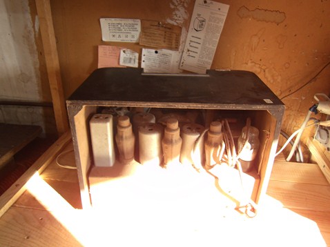

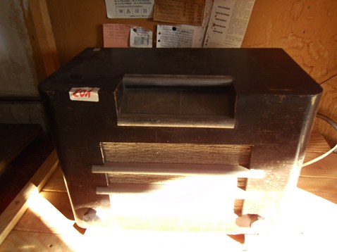

je sais,je sais depuis que je commence a savoir me servir de LORD et de l'appareil phots
j'envahi le forum
cest un nouveau poste recupere en decheterie bien sale eten piteux etat
je vais aussi m'attaque a sa restauration

| Sujet : inconnu Nouveau | De omale 13 Le 28-09-2012 à 10:27 sta |
bonjour Claude
trop de lumières de la fenêtre, il est complet
| Sujet : inconnu Nouveau | De casevech Le 28-09-2012 à 10:46 sta |
il est complet sauf la valve inconnu, pre empli puissance 43 MF 6d6 CH 6a7 c'est les seules que j'ai put lire cadran entrainement par chaine je pense a une radio LL sur les docks il y en a qui ressemble mais pas de shemas je viens de finir de l'ouvrir des que je peut je fait une photos du deessous

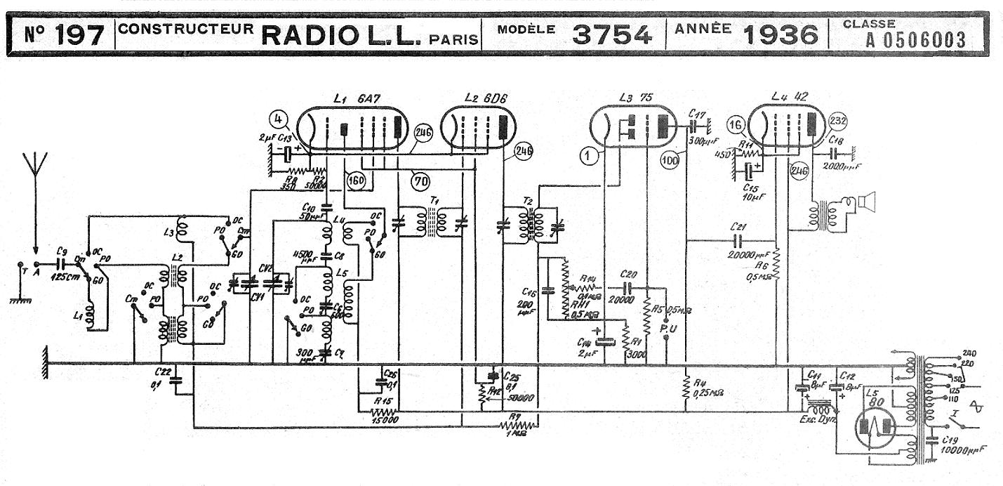

| Sujet : inconnu Nouveau | De Radioccitan Le 28-09-2012 à 19:17 sta |
Les blindages des lampes font bien penser à Radio LL
Peut-être celui-ci ?
http://doctsf.com/grandlivre/fiche.php?ref=4221&volet=5&num_doc=18156&cle=mo
| Sujet : inconnu Nouveau | De casevech Le 28-09-2012 à 19:34 sta |
il y a bien un transfo mais les tubes sont des TC
le support de la valve na que 4 broche deux grosse et deux petites
c'est bien une radio LL mais in trouvable aussi bien sur le forum que surn les docks
