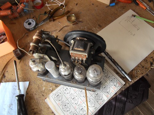

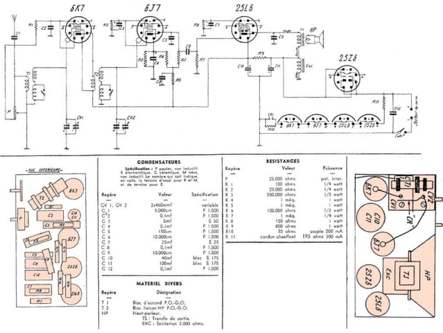

25L6 25Z6 6K7 6J7 cest un TC quequ'un peut'il m'avoir un shemes
je vais essayer de l'evoyer avec une photos depuis hier j'essaye si cela marche je vous enverrai
des details et une autre photos merçi

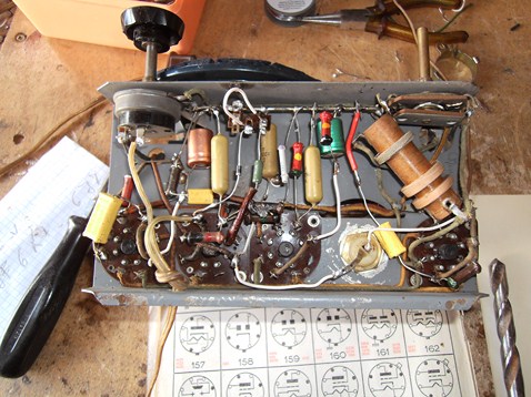

voiçi les details c'est un poste a amplification direct et quand je le met en route j'ai un fort ronflement pas du au condos alors????![[:??:]](s11.gif)

Il y a celui-ci qui doit être assez proche.
Les condos dessous vert et orange sont-ils neufs ? C'est quoi la diode sèche seule ? Si elle remplace la 25Z6, n'en faudrait-il pas deux ?

merçi phil a queque detail pres cela ressemble bien au montage que j'ai tous les condos sont neuf le seul probleme que j'ai c'est un fort ronflement a l'allumage pas encor pu le localiser

Voici la suite du document de Phil
Bonne restauration

"C'est quoi la diode sèche seule ? "
Je suppose qu'elle remplace non pas la 25Z6 mais la résistance chutrice en série avec les filaments ...

| Sujet : rico Nouveau | De casevech Le 27-09-2012 à 18:12 sta |
la diode est mise ev serie dans l'alimentation des philaments
