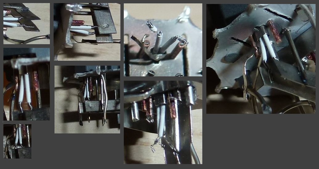

Certains filaments sont boudinés et soudés aux supports de broches sans être étirés (les extrémités sont souder en écrasant le boudin)
D'autres sont étirés aux extrémités et ensuite soudés (fil droit sur un ou deux millimètre) cette façon de faire entraine un éclairement brutal
à l'allumage.
