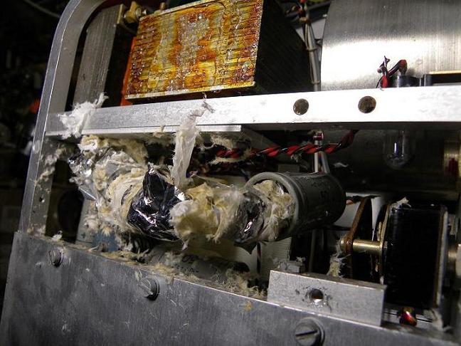

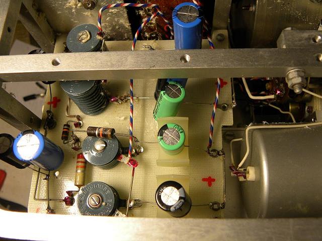

J'ai attaqué ce géné. Malgré un essai progressif en 110 volts je pense que j'ai été imprudent car un condo n'y a pas résisté en passant sous la tension secteur.
Peu import, j'ai donc changé tous les chimiques. La bête est repartie mais problème quand même, à moins que je ne sache pas l'utiliser ???

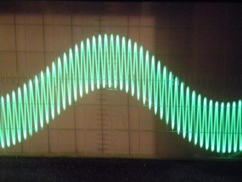

J'obtiens bien un signal mais rien à voir avec la plage du calibre affichée :
le signal sur l'oscillo est à 1 Mhz alors que la plage se trouve sur 0,1 à 0,3 Mhz. Alors je ne comprends pas.

L'oscillo est-il bien étalonné en temps ?
Le géné peut être testé avec un récepteur réglé sur une station dont on connait la fréquence.

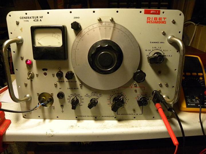

Je pense que cette fois c'est bon. Je ne sais pas trop comment j'ai fait, j'ai simplement ré-embroché les tubes.
J'ai fait la mesure sur plusieurs calibres et comparé avec le fréquencemètre. Le disque a l'air même très précis.
En revanche, que fait-on de la borne BF, il ne s'y passe strictement rien ?
Autre question, je suppose que aiguille de l'appareil doit-être réglé sur 0 db ?

| Sujet : Générateur de fréquence. Nouveau | De Florian . L Le 17-09-2012 à 13:11 sta |
Pouah! j'imagine la galère pour nettoyer les restes du condo qui se sont dispersés de partout ..

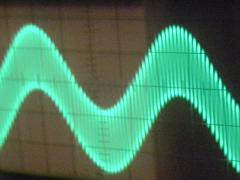

J'ai testé la borne BF en y injectant un autre signal de fréquence inférieure à celle du générateur...
| Sujet : Générateur de fréquence. Nouveau | De grognon27 Le 22-09-2012 à 19:18 sta |
Ce que vous nous montrez ne ressemble pas à de la modulation d'amplitude, mais à la somme des deux signaux BF + HF.

Oui ! C'est juste parce que je m’interrogeais sur la fonction de la borne BF du générateur...
| Sujet : Générateur de fréquence. Nouveau | De bobosse Le 22-09-2012 à 20:50 sta |
Le bouton en tête de poulet controle ce que vous voulez:
HF pure : oscillation HF
MOD int : oscillation HF modulée en amplitude d'une valeur controlée par le bouton Taux de modulation et de frequence de l'oscillateur interne (généralement 1000 Hz)
MOD ext : même chose sauf que la modulation est extérieure et injectée par la prise BF
BF ext : c'est le résultat que vous visionnez à l'oscillo HF+BF comme dit notre ami de l'Eure
J'espère avoir été clair, sinon dites-moi

Effectivement Bombarde, suite à mon imprudence ou mon excès de confiance, à la mise sous tension ça a fait boum !
J'ai donc changé tous les chimiques et il y en avait un paquet. Après quoi, la sinusoïde est parfaite et même le disque indique la bonne fréquence au hertz près.
