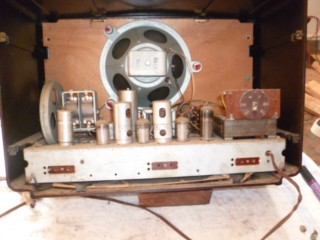

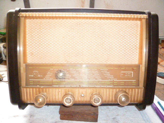

J'ai récupéré un poste "Philips BF421A" dans un vide grenier, bel aspect.
J'ai changé des condos et j'ai testé le transfo primaire et la à ma grande surprise la
continuité se fait sur le 130 V et pas sur les autres tensions.
J'aurais voulu savoir la puissance de ce poste pour esseyer de mettre une résistance
chutrice , est ce possible.
J'ai testé a l'amperemetre et je trouve 0.6 A , ça me parait bizarre.

Avez-vous vérifié les divers bobinages en vous aidant du schéma?
Le carrousel-répartiteur est, peut-être, "in the wind"?
Il serait peu écologique de baisser la tension par une résistance chutrice, alors qu'il y a, en principe, un transfo fait pour cela et qui, surtout, vous ferait faire des économies d'électricité et éviterait une dissipation de chaleur conséquente.

Bon, plus sérieusement, il faudrai vérifier si un des fils du primaire n'est pas déconnecté, dessoudé, au niveau des cosses du carrousel (panne bête et fréquente) ou si, comme déja dit, si le dit carrousel n'est pas cassé , avec des contacts rompus quelque part ! (il ne fait peut être plus contact sauf dans une seule position !)

| Sujet : Tension Nouveau | De michel du 70 Le 17-09-2012 à 23:11 sta |
Me revoilà
Les journées ne sont pas assez longues.
Effectivement, il y avait deux soudures, sur le caroussel, qui laissaient à desirer. Le poste fonctionne super bien.
Merci a tous de m'avoir aidé, heureusement que vous etes là. Super forum.
