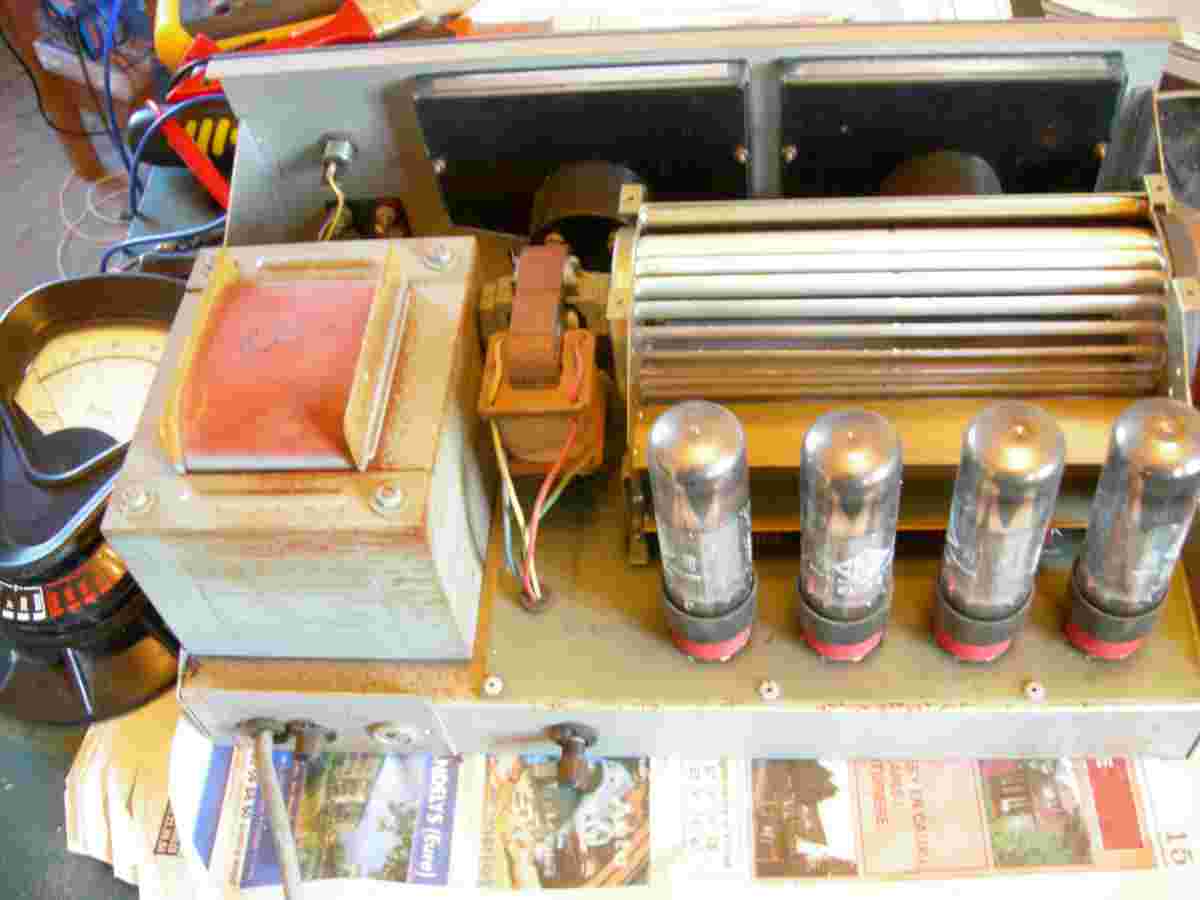

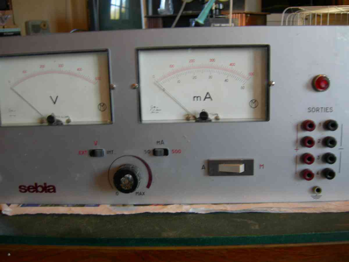

Dans la série des alim à base d' EL34 j'ai celle-ci qui utilise quatre EL34 et fournit de 0 à 500mA sous une tension réglable de 0 à 500 V. On peut voir que les EL sont refroidies par un ventilateur !
