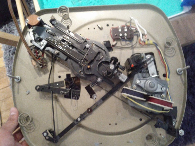

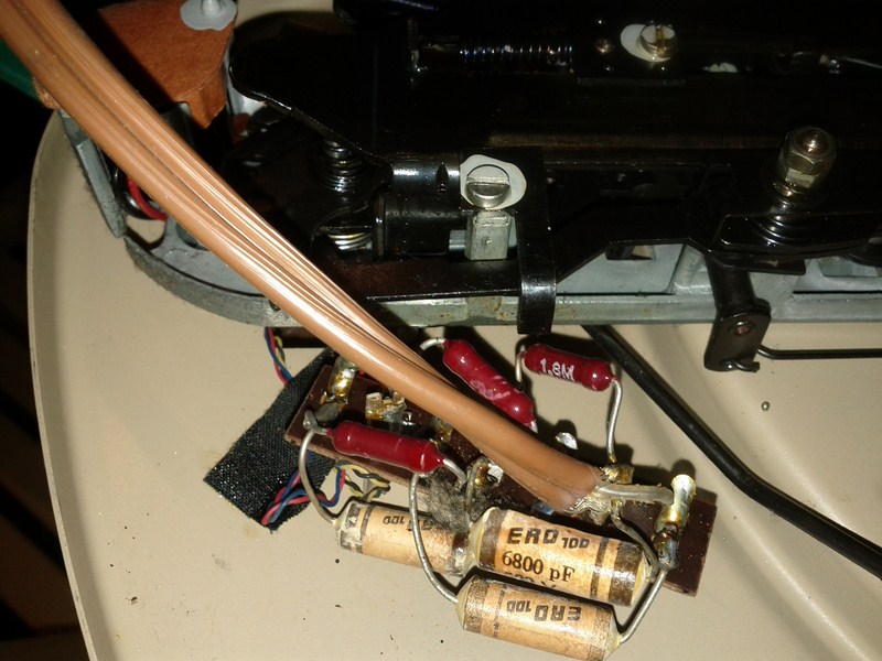

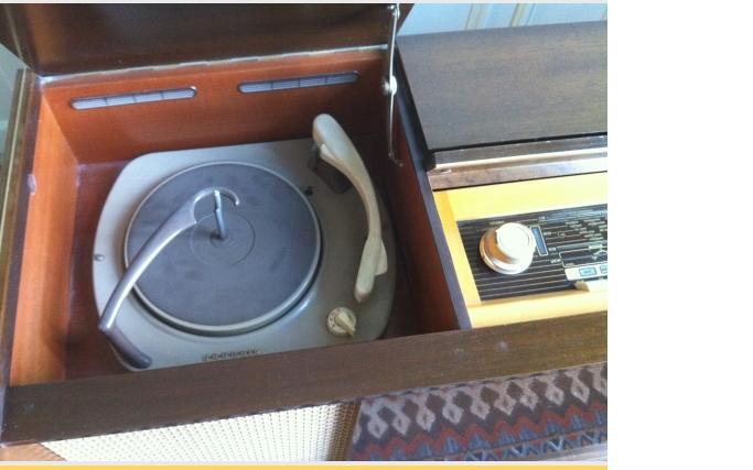

| Sujet : Réparation Tourne disque Grundig année 60 Nouveau | De maximesandjian Le 29-08-2012 à 19:53 sta |
Rebonjour à tous,
Merci pour vos messages.
Je vous joins 3 photos, dites moi si celles-là vous permettent d'avoir une meilleure vue. D'après ce que j'ai vu le tout à l'air plutôt "propre".
En ce qui concerne la platine, la référence est TW 501 G. Je n'ai pas pu retrouver le fabricant (j'ai lu que c'était probablement du telefunken mais au vu de la date de production cela me paraît tôt).
Jean Roland, si je souhaite changer la platine, ce qui ne me dérange pas tant que le son sort du meuble, quel type dois-je choisir ? J'imagine qu'il faut respecter un minimum de spécificité électrique... Tu aurais un site sous la main où je pourrais en trouver ?
Merci beaucoup pour votre aide.
Maxime

| Sujet : Réparation Tourne disque Grundig année 60 Nouveau | De wizhard Le 30-08-2012 à 10:00 sta |
Bonjour....
La grosse difficulté sera de trouver une platine (neuve, ce sera encore plus dur !!) dans cette classe de matériel. Ce qui se fait actuellement est du matériel idiophile, à des prix redoutables.....Je ne sais même pas si Thorens produit encore , malgré le renouveau du vinyle, Dual ne fabriquait plus de changeurs, Elac, P.E. ont apparemment disparu, les Anglais aussi, Collaro, BSR, Garrard....De toute manière une platine actuelle (hormis les biduloïdes chine-toc avec encodage USB) aura selon toute probabilité une cellule magnétique, qui pour fonctionner sur votre Gründig nécessitera un préampli RIAA.....
La votre semble en bon état, ça ressemble à de l'Elac . (également montée par Telefunken). C'est bien un changeur, et il est probable que la mécanique est complètement "collée" par la vieille huile et la graisse........Un point positif, le galet semble en état correct.
Si la cellule n'est pas complètement HS (graisse solidifiée, pièce de liaison du saphir cassée ou absente) ça vaudrait peut-être le coup de tout nettoyer (à l'essence C) et de refaire un graissage-huilage complet.
Une photo du bras aurait été plus "parlante" pour l'identification.....
mais qu'a donc d'HS cette platine, elle ne tourne pas ???
Dans votre cas les spécifications sont simples, électriquement parlant : moteur AC en 220 (mais il y a moyen d'avoir du 110 sur le transfo du poste ) et cellule Stéréo Piézo (également appelée "céramique") Pour la mécanique il faudrait sans doute refaire une planchette support, avec la découpe idoine....Mais encore une fois la difficulté risque d'être la "trouvaille" d'une platine en bon état.
Bonne restauration Daniel.
