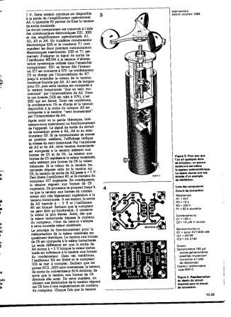

| Sujet : Anemomètre Nouveau | De Bombarde Le 26-08-2012 à 14:37 sta |
Hello!
Merci pour tous vos conseils. Je viens de me rappeler et de retrouver ( bien rangé) le numéro 64 de octobre 1983 d'Elektor. Pour la partie délivrance des impulsions c'est assez simple. ILS avec aimant etc.. Pour l'électronique c'est plus compliqué mais avec les PIC, on doit pouvoir faire plus up to date!
L'usage futur c'est pour remonter les bannes solaires en cas de vent violent. Comme j'ai 4 bannes solaires il faut normalement 4 anémomètres. Le prix unitaire doit être de 150 x4 =600 ! Cela vaut le coût de se pencher sur la question
| Sujet : Anemomètre Nouveau | De Bombarde Le 26-08-2012 à 14:40 sta |
Re hello!
Mille excuses pour n'avoir pas mis mon nom en final.
Je n'ai pas fais le scan de l'autre partie de l'article mais si quelqu'un est intéressé? Je suis à votre disposition
| Sujet : Anemomètre Nouveau | De pascal3363 Le 28-08-2012 à 13:31 sta |
pouvez-vous m'envoyer les élements de larticle d'elektor,car c'est un peu flou et illisible
merci d'avance
Pascxal
