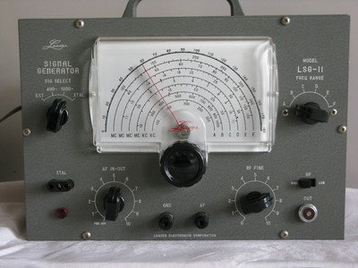

Connaissez-vous ce générateur et qu'en pensez-vos pour débuter
LEADER LSG-11 Generateur de signaux HF

Appareil sympathique, simple, assez ancien. Je vous conseille la lecture du lien :
http://egon.retro.free.fr/index.php?option=com_content&task=view&id=37&Itemid=38
pour savoir ce qui vous attend. Rien de bien méchant somme toute.
Bon courage.

j'en ai un depuis les années 60, il m'a toujours bien rendu service. J'ai remplacé le redresseur d'origine par une 1N4007, et changé les capas de filtrage, c'est tout.

J'en ai eu un aussi, c'est moins bien construit qu'un Métrix mais c'est tout à fait satisfaisant. Les composants japonais de l'époque étaient loin de valoir ceux d'aujourd'hui (qui font référence !!) mais mécaniquement c'est très bien fait.. Un "rétrofitage" avec des composants actuels vaut le coup. Effectivement les capas "oil" sont à changer (par des styroflex ????)et l'alimentation par un élément sélénium aussi. moyennant quoi l'engin est reparti pour un tour....quelques années de bons et loyaux services !!
Il existait d'autres appareils de mesure de cette marque, un peu négligés car le Japonais de l'époque n'avait pas une excellente réputation. ça a bien changé depuis....
