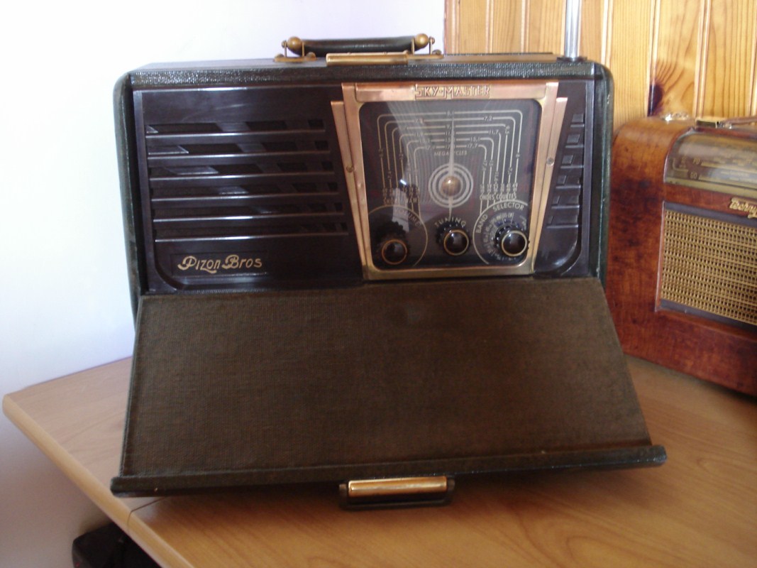

M'enfin j'ai quand même celui la qui fonctionne a merveille!

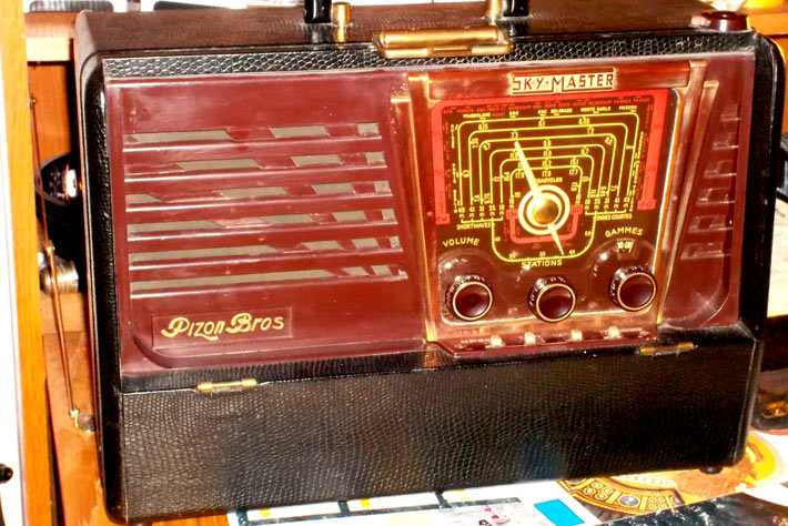

je m'adresse plus particulièrement à Filoch car j'ai acheté le même poste également en parfait état il y a un mois sauf que l'ai payé le double soit 100 . J'ai essayé le poste au moment de son achat et constaté qu'il fonctionnait parfaitement avec tous ses composants d'origine . Depuis j'ai effectué sa remise à niveau en changeant tous ses condensateurs chimiques et papiers, vérifié la valeur de l'ensemble des résistances et refait le câblage des trois fils connectés au TS; tout cela ayant bien amélioré le fonctionnement du poste; par ailleurs j'ai installé un petit transfo 110/220 Volts dans le grand logement des batteries ce qui est bien pratique.
Je pense que le poste à Filoch doit également bien fonctionner mais ce qui m'étonne c'est que l'annonce de coin-coin n'est pas désactivée; alors comme j'habite juste à côté de Chi...M si des fois Filoch avait annulé la transaction, j'irais bien faire un petit tour vers Chi...M.
Voici mon Sky 53 en fonction; dommage qu'il n'y ait pas lampe au cadran mais sa vocation principale est d'être portable.

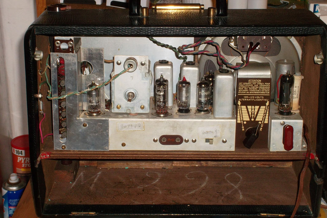

| Sujet : Pizon Bros Nouveau | De Filoch+.... Le 16-09-2012 à 01:43 sta |
Bonjour a tous;et a PAT 54
De retour de vacances! (Et oui les retraités en on besoin! )J'avais récupérer ce poste a Chilly -Mazarin !au passage ,son ex propriétaire ,"un Monsieur charment d'ailleurs électronicien en retraite , OM,et spécialiste des amplis a lampes"
Il fonctionne parfaitement, quelque fils a changer , vieillissement du plastique ,caoutchouc ,sinon,les OC sont surprenantes !la musicalité aussi ,ce qui n’était rarement le cas avec les3Q4 en sortie,,sauf le TELEFUNKEN ,avec la FM et sortie en P/P de ces lampes

| Sujet : Pizon Bros Nouveau | De PAT54 Le 16-09-2012 à 06:21 sta |
Salut les gars et Filoch,
C'est une excellente nouvelle. Nous pouvons constater qu'en Ile de France il y a encore des vendeurs sympas et qui affichent des prix tout aussi sympas. Les trois fils qui vont au TS sont un classique à changer; j'ai effectué cette opération sur mon SKY.
Merci pour ces photos, cela me rappelle de bons souvenirs.

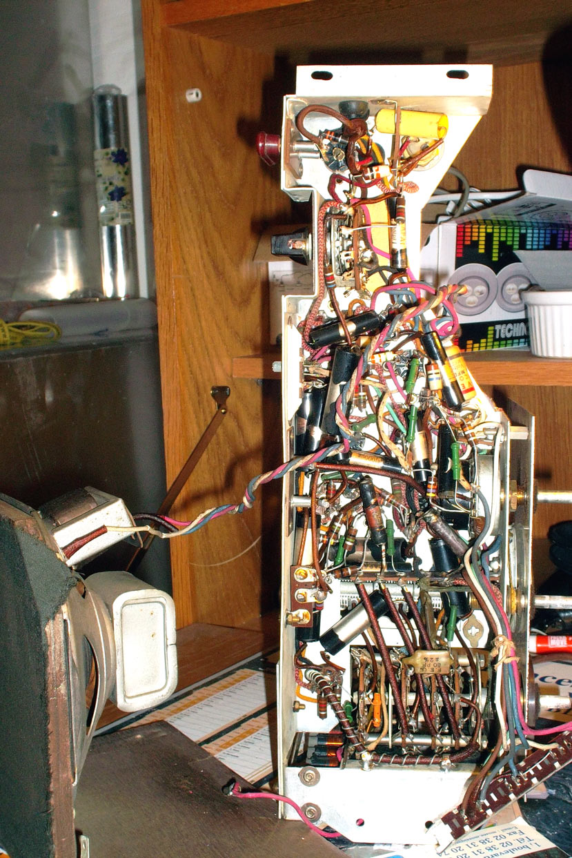

En attendant que les cardinaux "Bourre (g) La Reine "j'ai sorti le châssis pour changer les fils ,qui sont bien sec !le câblage est a l’américaine comme sur le "Zenith"c’était l’époque! A part cela, les condos papiers vont aussi dégager!![[:!!:]](s17.gif)
