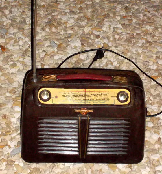

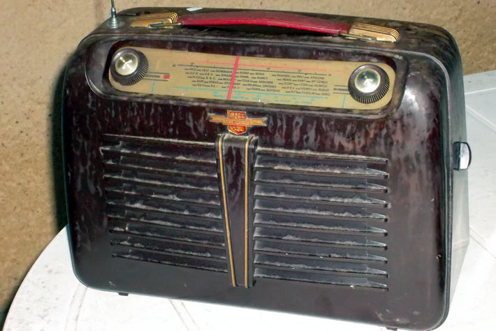

J'ai trouver a la brocante annuel de Mezilles (89) ce poste(pour 10 deniers!) de mon enfance, mes parents l'emmenaient, pour les vacances en "Camping" souvenir..souvenirs!
Il a l'air complet , j'ai juste tester les lampes elle sont OK !mais le reste muet! si parmis vous tous, vous auriez le schéma de ce poste je serrais ravi pour le remetre en forme

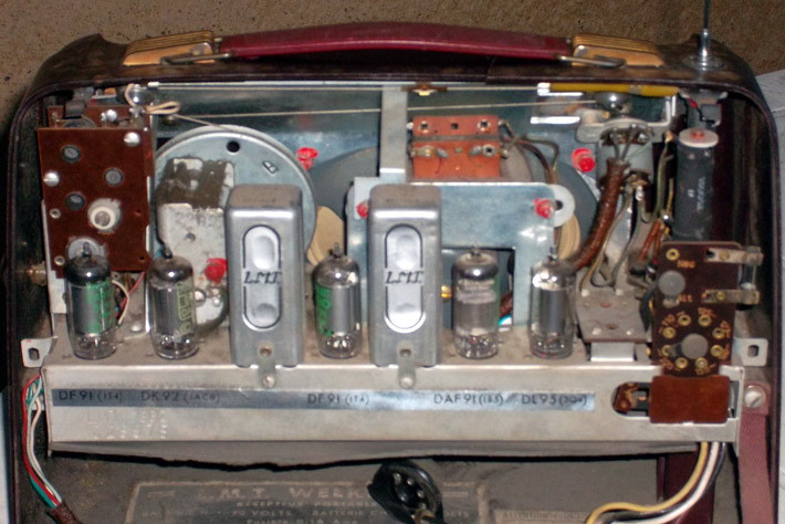

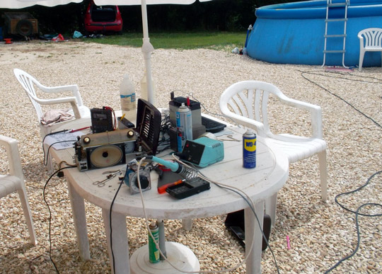

Ça y est il chante joyeusement sous le parasol, c'est agréable de pouvoir , dépanner comme cela ! la panne classique! Condos de filtrage HS ,le redresseur sélénium chauffe ,au bout de 10 mn la ht 45 volt au lieu de 95 v ,(j'ai mis une 1n4007 )et un condo neuf de 2x50 ùF remplacer le cordon caoutchouc "enfin ce qui en restait!"et c'est parti pour encore 57 ans (son age) je me souvenait pas que sa fonctionnait aussi bien ,et les OC une sensibilité remarquable "Vives les Lampes"

Il est prêt a aller aussi en vacances !pas au musé!,avant il a subit une bonne opération les 'Tripes a l'aire"
