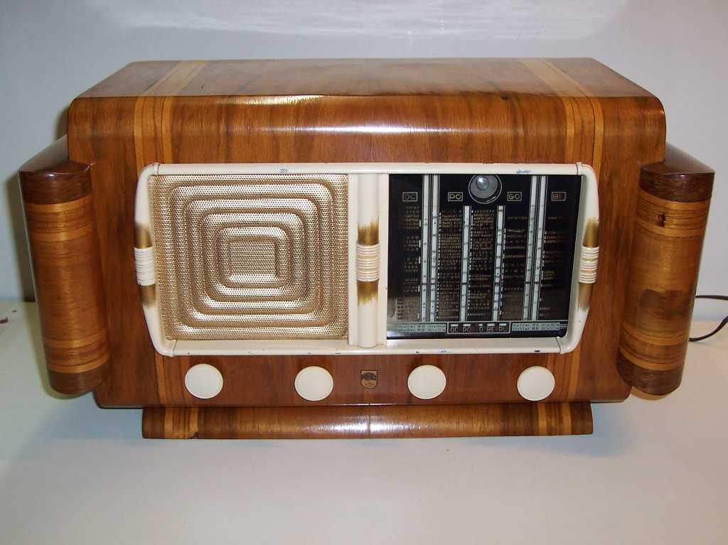

Ce poste a offert peu de résistance pour sa remise en route.

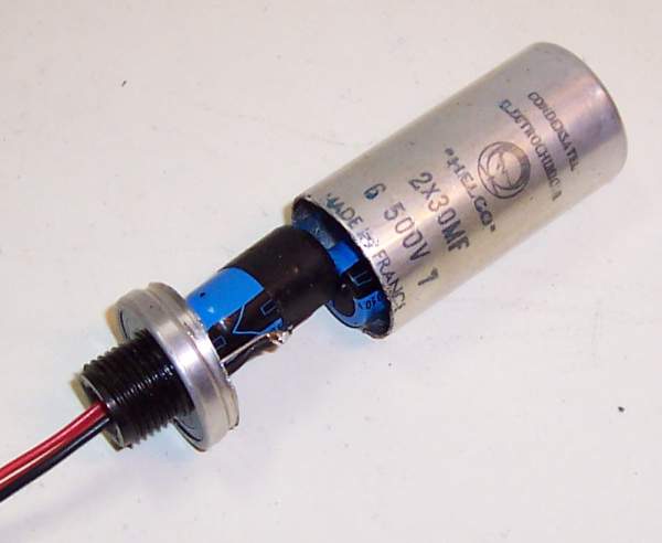

Comme pour mes autres postes, après un bon nettoyage, j'ai remplacé systématiquement tous les condensateurs sauf ceux aux mica. Le condensateur double a été ouvert, son contenu remplacé par deux condensateurs de 10 et 22 uF puis refermé et collé à la cyanolite. La cicatrice est à peine visible.
La ficelle d'entraînement du CV, à la limite de la rupture a du être remplacée, mais dans ce cas c'est facile, il suffit, après relevé du parcours, de remettre une ficelle de même longueur.
Un contrôle des enroulements des tranfos et du Haut-parleur au multimètre a précédé la remise sous tension sous 110V puis, comme tout paraissait normal, sous 220V.
Et çà marche.

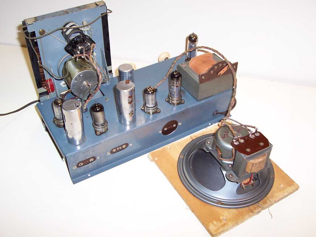

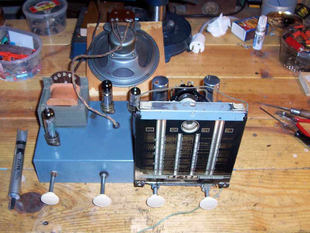

| Sujet : Phénix M6 restauré Nouveau | De Dubreuil JC Le 31-10-2005 à 06:37 sta |

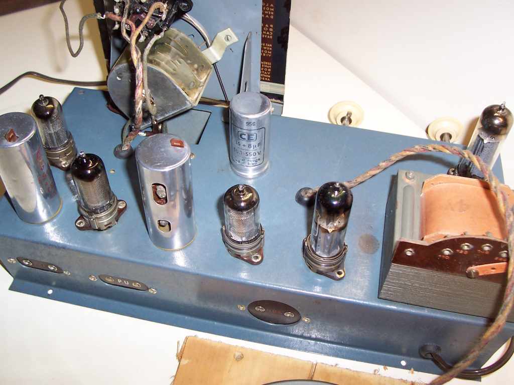

Quelques photos du chassis.

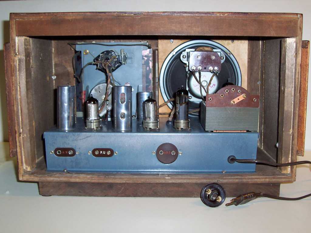

Retour en boite.

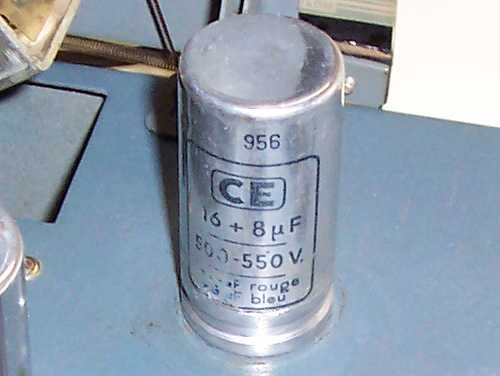

Il est beau ce poste, vous le sortez de l'emballage, il n'a pas un point de rouille ! En tous cas c'est du travail de pro. J'ai quand même une petite question : votre intervention sur le condensateur double m'intéresse beaucoup, on trouve difficilement des capa de ce type état. Pourriez-vous donner un peu plus de détails sur la méthode SVP ? Bien sûr, si ce n'est pas un secret! . Merci d'avance.

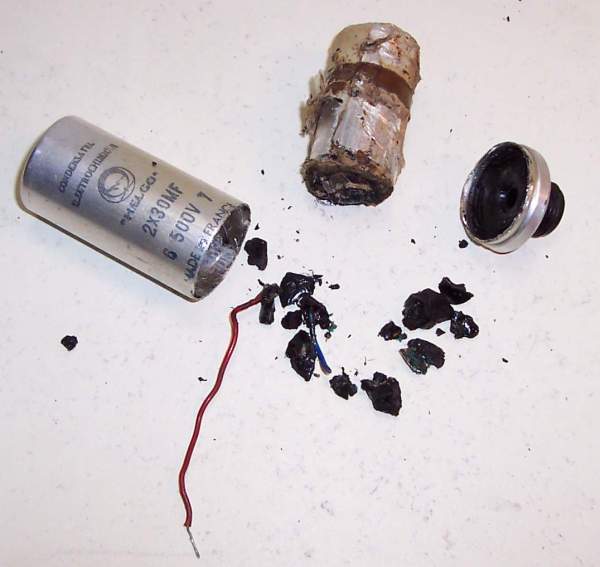

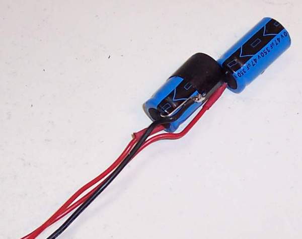

| Sujet : Phénix M6 restauré Nouveau | De Dubreuil JC Le 31-10-2005 à 10:26 sta |

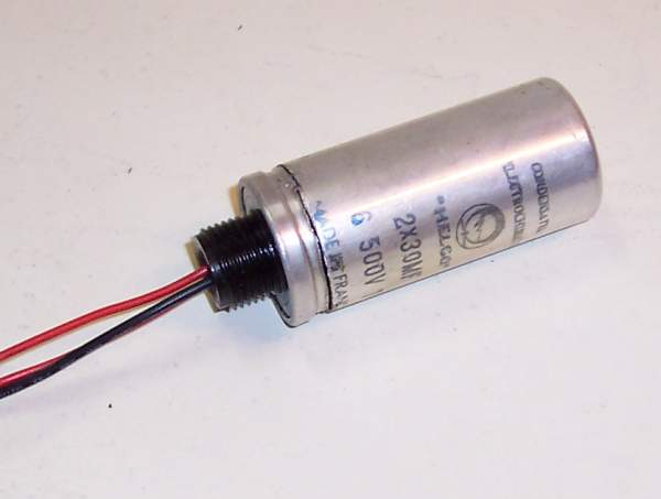

Pour ce type de condensateur je pratique comme ci-dessous :
1 - Sciage à la base du condensateur à l'aide d'une scie à métaux en tenant le condensateur à la main (un serrage dans l'étau le déformerait)
2 - Enlèvement de la résine noire à l'aide d'un tournevis en évitant de déformer le corps alu .
3 - Extraction du condensateur avec une vis à bois vissée au centre.
4 - Nettoyage avec du white spirit des résidus de résine
5 - Reconstitution de la capacité avec des condensateurs neufs. Ceux-ci étant de plus petite dimension que les capacités d'origine, devraient entrer dans le corps sans problème. La valeur de ces capacités n'est pas critique, elle doit être au moins égale à la capacité d'origine sans dépasser 50 uF (valeur limite acceptée par une EZ80).
6 - Calage des condensateurs dans le tube à l'aide de mousse.
7 - Assemblage après ébavurage par collage (colle genre Loctite). Sur la photo l'ébavurage n'a pas encore été réalisé.
Et voilà.

| Sujet : Phénix M6 restauré Nouveau | De Bernard_39 Le 31-10-2005 à 13:45 sta |
JC pour l'ouverture du condensateur n'avez-vous jamais essayé de le dessertir à sa basse avec un petit outil approprié, en principe l'extraction de la partie filetée se démonte très facilement, puis une fois le ou les nouveaux condo en place, je resserti la partie filetée, et aucune trace n'est visible.
Mais chacun son truc, et sa manière de faire, tous les chemins même à Rome.
Très cordialement.
Bernard_39
| Sujet : Phénix M6 restauré Nouveau | De Jacques Le 31-10-2005 à 14:39 sta |
C'est à cette occasion aussi que l'on peut découvrir le tire-bouchon dans la panoplie d'outillage. Mais le vrai, celui avec une réelle queue de cochon en métal rond et non pas les actuels, en fer aplati, qui déchiquettent plutôt que d'extraire.
5 minutes au four à thermostat 7 facilite grandement le travail
Pour le sertissage, je n'ai jamais eu de résultats très probants... Même si on arrive à bien relever les bords (au risque d'un de ces accidents domestique qui font parait-il de 12 à 20.000 morts par an), re-sertir bien à plat et de manière invisible, je n'ai jamais réussi.
