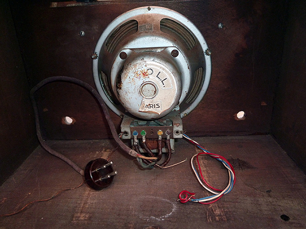

Je suis en train de restaurer un poste LL 3689.
La partie ebenisterie est terminée.
Concernant la partie electronique après mise sous tension tout semble fonctionner (pas de fumée et toutes les lampes s'allument ouf !!!) mais j'ai un soucis avec le branchement du HP. Pas de problèmes pour les 4 fils du transfo, bleu, vert, jaune, marron, ils sont reliés à la prise ronde marron.
Mais il y a 3 fils, bleu et blanc reliés ensemble et le rouge. Je ne voie pas comment les brancher ? Auriez-vous une idée.

houlla .. c'est pas d'origine ces fils !

Bâ,
ce doit être un bricolage pour brancher une enceinte extérieure ...sans doute ajoutée dans les années 1950...60 pour faire la sono d'une surprise party
(époque a laquelle on se satisfaisais encore des 3 à 6 W delivré par un tel appareil ...pas comme de nos jours ou , une sono digne de ce nom ce n'est plus 3 watts BF , ça serait plutot 3 chevaux BF )
Faire un essai en ne branchant rien à ces 3 fils bleu, blanc, et rouge (en les isolant ) si , une fois révisé etcorrectement réglé , ça sort un son normal , supprimmer ces 3 fils ...

Merci pour vos réponses, effectivement les soudures sur le HP semblent plus récentes
