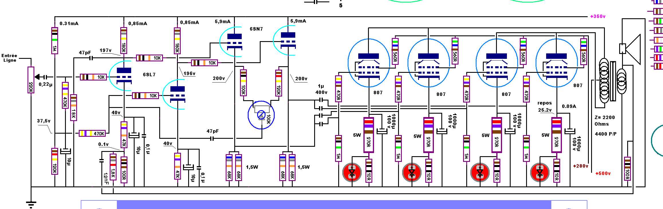

Bonjour Mesdames, Messieurs
je tente un ampli avec des 6SL7, 6SN7, et 4 807 pour ma basse...
et soumets à votre sagacité cette question : ce schéma va-t-il fonctionner ... ou me p.... à la figure ???
Julien
| Sujet : Spécialistes PP 807 Nouveau | De F6CER Le 30-07-2012 à 22:14 sta |
Entre bassistes on peut s'aider !
La chose ne va pas p.... mais va avoir quelques problèmes néanmoins faciles à résoudre :
-Avec des les 807 en AB1 il y a quelques détails d'importance si vous voulez sortir un peu de jus:
1) cathodes à la masse par résistances de 10 Ohms de mesure du courant et polarisation par une tension négative sur les G1 : QUATRE potentiomètres séparés pour équilibrer les courants sinon ça va être un casse-tête pour trouver quatre tubes pareils
2) les résistances de grille sont trop élevées : maximum 220K
3) 0.1 uF de liaison au maximum sinon l'ampli va "pomper" sur les attaques (rassurez vous, même avec 22nF il y aura assez de graves)
4)en AB1 les cathode followers sont inutiles et vous feront perdre de la tension pour rien
5)Bien que l'on soit en BF , une 47 Ohms 3W bobinée dans chaque plaque évitera des accrochages intempestifs
6) je ne vois pas trop comment fonctionne votre déphaseur
vous pouvez vous inspirer du Fender Bassmann 100 avec des 807 en sortie :
http://www.drtube.com/schematics/fender/bassman100.gif
le dernier ampli que j'ai monté et que l'on voit sur les photos a un déphaseur similaire , utilise six EL34 sous 700V; et sort 250W sinus bon poids dans deux 38 Célestion

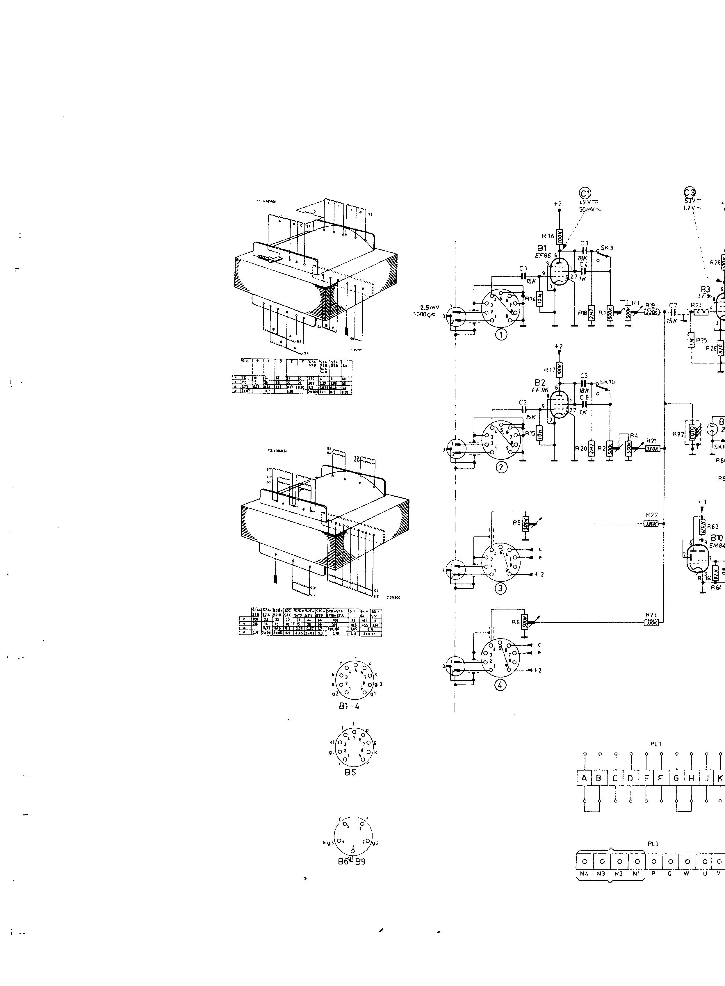

| Sujet : spécialiste PP 807 Nouveau | De Thierry Magis Le 31-07-2012 à 18:57 sta |
En pièces jointes, le schéma du EL6435 de Philips, double push de 807 (en fait des PE06/40N, identiques).
140W de puissance, une excellente dynamique et un son tout à fait excellent, malgré que cela soit au départ un appareil prévu pour la sono.
Peut être quelques idées dans ce schéma...

| Sujet : spécialiste PP 807 Nouveau | De julienbeta Le 31-07-2012 à 19:56 sta |
bonsoir à tous
Pour le schéma, j'utilise exclusivement PAINT de MICROBUGS. C'est le seul truc que j'utilise encore : il ne BUG pas, et me permet de faire schémas et typons de circuits imprimés .... il faut un d'habitude mais c'est parfait avec une laser pour graver les CI ... évidemment routage totalement manuel des pistes et implantation des composants à la mano .... seule ressource logicielle = des neurones ... et ça c'est fiable (contrairement au PC de SLOUPP).
Le schéma dont parle F6CER je l'ai trouvé dans un magazine (EP) avec des EL 34 comme tubes. Pour ma part, j'avais envie de faire avec des résistances de cathode de 270 ohms par tube fixant le bias vers 25 volts : pas de polarisation négative réglée avec les potards 10 tours. ça me semble plus sûr pour un ampli gratte... évidemment, le rendement énergétique est bien moins bon.
Par contre, l'ampli devrait fonctionner en AB1 jusqu'à X wats, puis en AB2 donc avec courant de grille au-delà .. c'est pour cela que les drivers sont des cathodes followers .. pour attaquer les 807 en basse impédance et fournir du courant. Je prends bonne note de ses remarques ... les valeurs des composants en seront inspirées.
Le déphaseur est un "paraphase" selon le canard .... il est vrai que j'ai du mal à piger comment ça marche moi aussi ..... je dois creuser ... il y a parfois des absurdités dans les canards électroniques .... qu'on laisse aux toilettes comme lecture d'appoint quand il faut forcer ... d'où leur surnom de canard WC....

Il restera a faire le transfo ... à votre avis 4400 à 5000 ohms Plaque/plaque ?
Julien
| Sujet : spécialiste PP 807 Nouveau | De F6CER Le 31-07-2012 à 21:03 sta |
d'accord pour les résistances de cathodes mais vous allez perdre de la puissance , les pot. de réglage peuvent être totalement standard, pas besoin de 10 tours
Pour le fonctionnement en AB1 / AB2 , la chose est impossible à cause des résistances dans les grilles de commande: le moindre milli de courant grille développé aux bornes d'une 1 meg. bloque le tube . Si vous voulez fonctionner en AB2 il vous faut impérativement soit un transfo driver, soit une self à point milieu, soit attaquer directement les grilles de commande par les cathodes des driver et la, du fait du décalages des tensions ça devient vite assez compliqué
On trouve sur le net plein de schémas d'amplis de basse Fender Vox ou Ampeg , faites un petit mix avec les morceaux de l'un ajouté à l'autre et vous allez certainement trouver votre bonheur

| Sujet : spécialiste PP 807 Nouveau | De julienbeta Le 31-07-2012 à 22:44 sta |
dans mon schéma, que je n'ai pas inventé mais copié, la commande des grilles des 807 se fait bien par les cathodes des 6SN7. On est donc en basse impédance ... d'où le condo de liaison assez musclé (1µ).. bon ça c'est ptêt un peu exagéré .. mais c'est de la basse 5 cordes : ça descend très bas ! dans le schéma YM, c'est le même cas de figure ... cathode followers.
En tous cas merci des commentaires .... ça fait gamberger .. et c'est le but pour avoir un schéma correct il faut le comprendre.
Julien
| Sujet : spécialiste PP 807 Nouveau | De julienbeta Le 31-07-2012 à 22:48 sta |
j'étais parti sur un 4400 ohms en sortie avec 16 ohms de HP (deux 30 cm en série) : ça doit être plutôt favorable pour amortir des hp spéciaux bass réflex (la caisse sera bass réflex).
Par contre oui, beaucoup de fer pour la basse et de bonnes sections de fil ... le schéma de YM sur le HP est fort bien expliqué .. très utile.

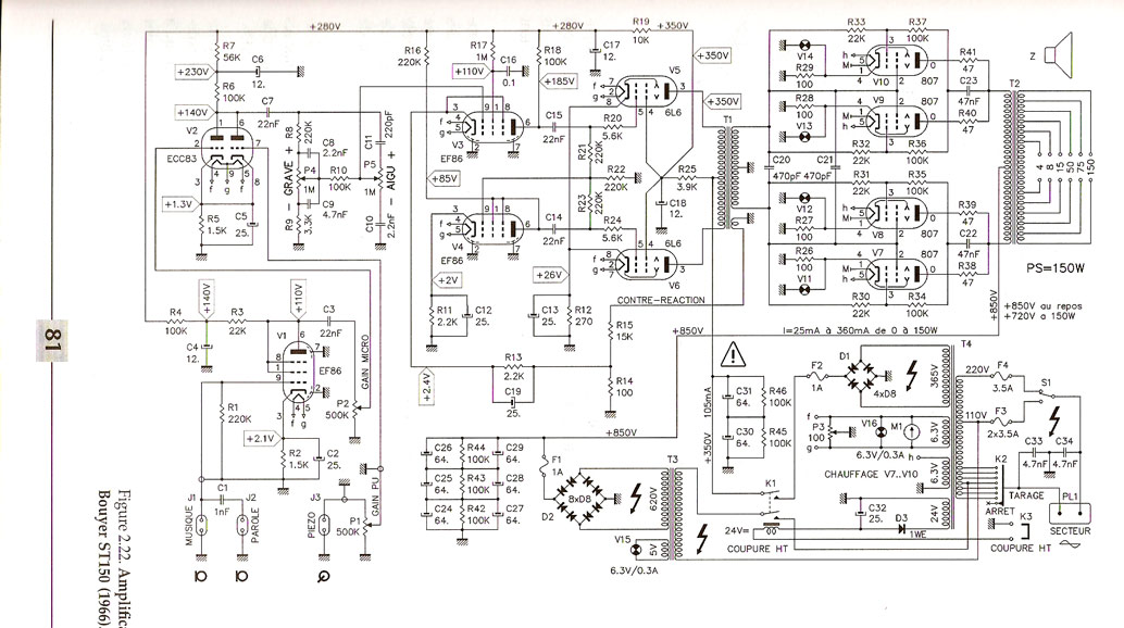

| Sujet : spécialiste PP 807 Nouveau | De Filoch+.... Le 31-07-2012 à 23:27 sta |
C'est pour cela si on se réfère au schéma du père BOUYER le ST 150 les 807 sont driver par un p/p de 6L6 d'abord ! ,je pense qu'avec des 6SN7 cela vas être juste même en montage followers sur cathodes , pour driver a fond le double P/P de 807. (Ce montage Bouyer , a fait ses preuves)
Filoch....

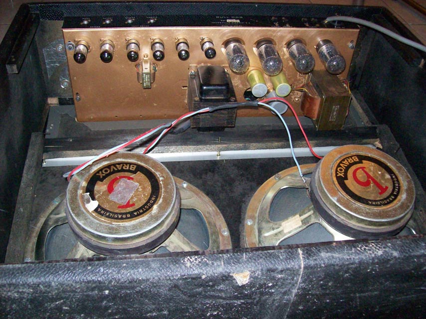

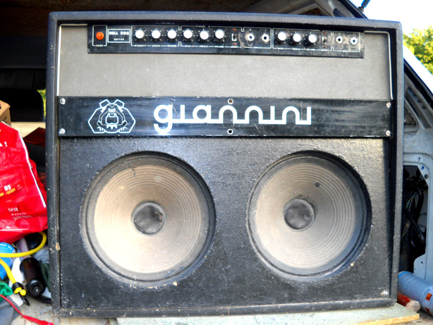

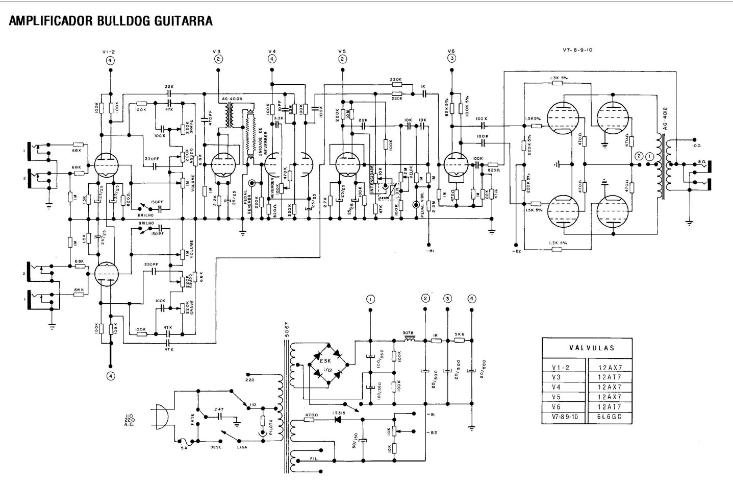

| Sujet : spécialiste PP 807 Nouveau | De Filoch+.... Le 31-07-2012 à 23:54 sta |
| Sujet : spécialiste PP 807 Nouveau | De Filoch+.... Le 01-08-2012 à 00:04 sta |
Je vais essayer de passer le schéma ,je l'ais restaurer une grosse "bête de 120watts"
| Sujet : spécialiste PP 807 Nouveau | De Filoch+.... Le 01-08-2012 à 00:10 sta |
| Sujet : spécialiste PP 807 Nouveau | De Filoch+.... Le 01-08-2012 à 00:16 sta |
Reste quelque finitions de "gainage" , et les grilles a poser !, mais il a déjà fait plusieurs concerts comme cela ,
Bonne nuit.
Filoch.....
| Sujet : spécialiste PP 807 Nouveau | De YM Le 01-08-2012 à 08:06 sta |
<< C'est pour cela si on se réfère au schéma du père BOUYER le ST 150 les 807 sont driver par un p/p de 6L6 d'abord ! ,je pense qu'avec des 6SN7 cela vas être juste même en montage followers sur cathodes , pour driver a fond le double P/P de 807. (Ce montage Bouyer , a fait ses preuves) >>
Surtout que les 807 sont en "zero bias": attaque simultanée par les G1 et les G2, faut les secouer !
Mais c'est increvable
Yves.

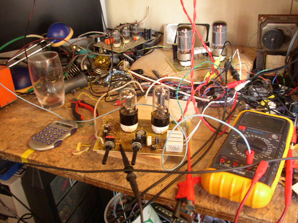

Bonsoir à tous
Des nouvelles du BASS 807 ...
les CI carte 807 et Drivers sont faites.

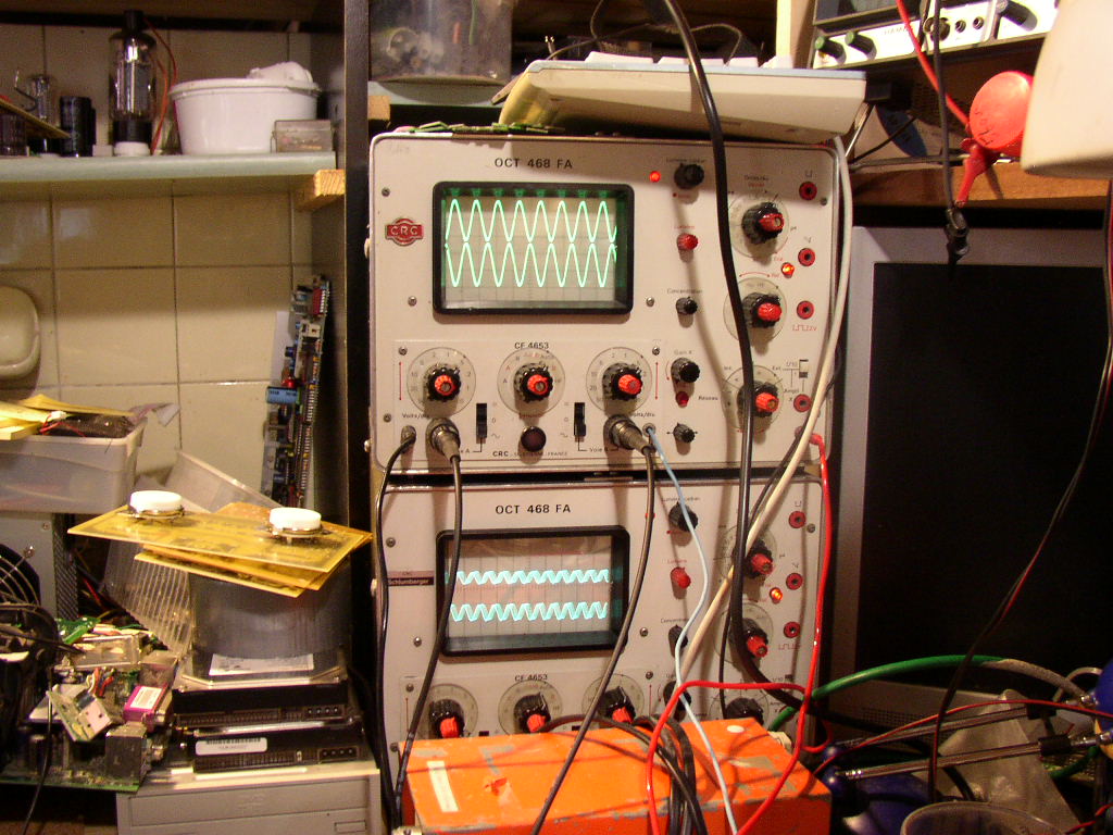

Avant de jouer avec la puissance, j'ai monté et testé les drivers. Il faut partir sur une bonne base ... sinon on ne sait pas d'où viennent les problèmes.
1) pour 300mv en entrée j'ai 8 volts en sortie. Je n'ai pas de source qui sort plus de tension crête... donc attendre le préampli. Je ne sais pas jusqu'où cela va monter.. pas contre pas de distorsion notable... même à 11 Khz.. le niveau faiblit un peu, mais les sinus ne sont pas du tout déformées
2) le déphaseur paraphase (dont je n'ai pas encore compris toutes les subtilités) fonctionne bien (voir photo oscillo). Le potard de dosage permet d'ajuster le niveau du signal déphasé avec assez de précision ... c'est pas mal du tout... faut voir si cela se maintient avec un plus haut niveau d'entrée.
3) j'ai tenu compte des remarques ci-dessus formulées : les condos de liaison ne font plus que 0.22 µ ... et les basses sont impeccables. Les résistances de grille des 807 seront abaissées à 220 k et non plus 1Mohms. Les drivers étant en basse impédance, cela devrait aller comme charge.
J'ai testé sur mon ampli double PP de 6080 ... j'arrive pas à le faire écrêter avec 8 volts crête ..mais ça bastonne déjà pas mal (musique de djeunes avec plein de percussions et de basses genre boite de nuit)
photo :
oscillo du haut les deux sorties du driver
oscillo du bas trace du haut la source (géné BF)
oscillo du bas trace du bas la sortie HP
Le préampli guitare & basse est en route : typon tracé .. y'a plus qu'à insoler & graver...
à suivre.
Julien

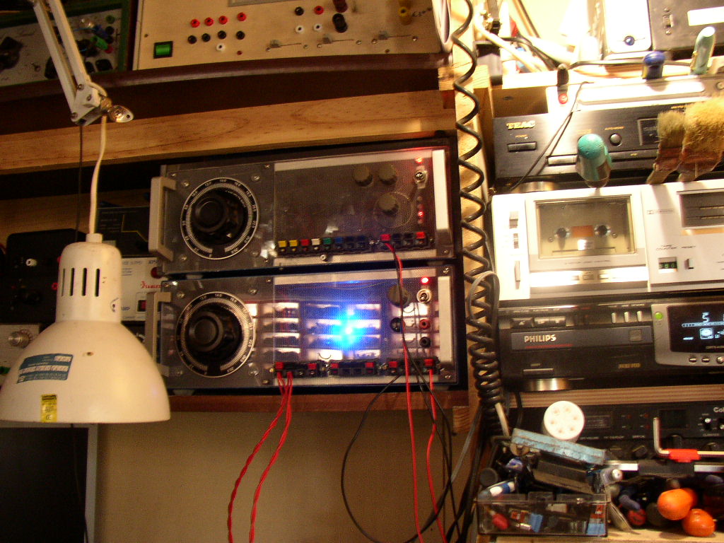

| Sujet : spécialiste PP 807 Nouveau | De julienbeta Le 06-08-2012 à 20:25 sta |

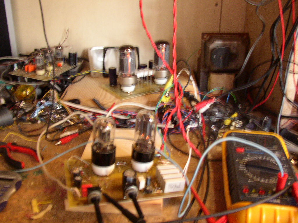

la carte Drivers 6SN7 et 6SN7
derrière les deux 6080 rayonnent (de chaleur, pas de joie !)
ça chauffe sévère ces loupiottes là !
| Sujet : spécialiste PP 807 Nouveau | De julienbeta Le 06-08-2012 à 20:27 sta |
un autre plus nette (je suis fâché avec mon vieil APN ... je dois trop trembler ..)
| Sujet : spécialiste PP 807 Nouveau | De julienbeta Le 06-08-2012 à 20:30 sta |

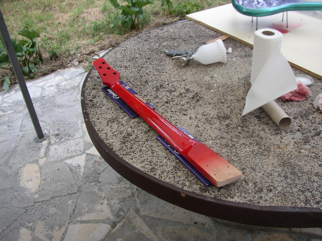

| Sujet : spécialiste PP 807 Nouveau | De julienbeta Le 06-08-2012 à 20:33 sta |
la gratte en cours de montage / peinture / vernis ..... elle le l'ai terminée ..... manque plus que l'ampli ....
Bonne soirée
Julien

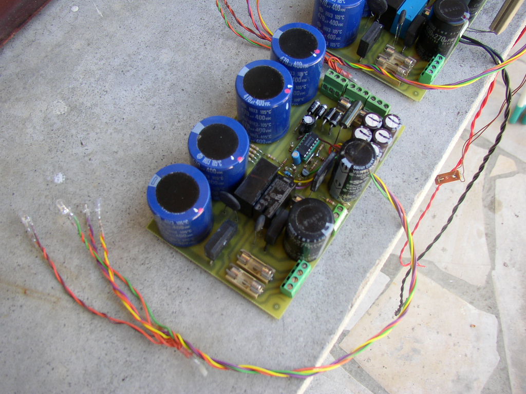

| Sujet : spécialiste PP 807 Nouveau | De julienbeta Le 10-08-2012 à 13:51 sta |
Ampli BASSE 807 .... la suite
finalement le plus difficile .. c'est encore et toujours l'ALIM.
Tout devait rentrer sur une époxy de 100x160 .... chausse pieds !
Montée, testée .... elle laisse au moins 30 secondes aux filaments pour chauffer, et n'envoie le 500 volts aux anodes QUE si la tension négative est là. Puis elle envoie le + 300 volts aux écrans (et au driver et au préampli) QUE si la tension d'anode dépasse 300 volts ... histoire de ne pas pulvériser bêtement les écrans en cas de fusible claqué sur l'alim HT. En cas de perte du -100 volts, bien entendu écrans et anodes tombent à 0 (avec toutefois un petit délai que je n'ai pas pu réduire ... à creuser).
accessoirement; deux LED clignotent pendant le chauffage, et une devient fixe quand c'est oké.
Reste à monter le préampli guitare /Basse ... je me suis inspiré du super GROUP .. aimablement suggéré par un des membres du forum.. Bien entendu, le schéma et le typon sont à votre disposition ....
Julien
