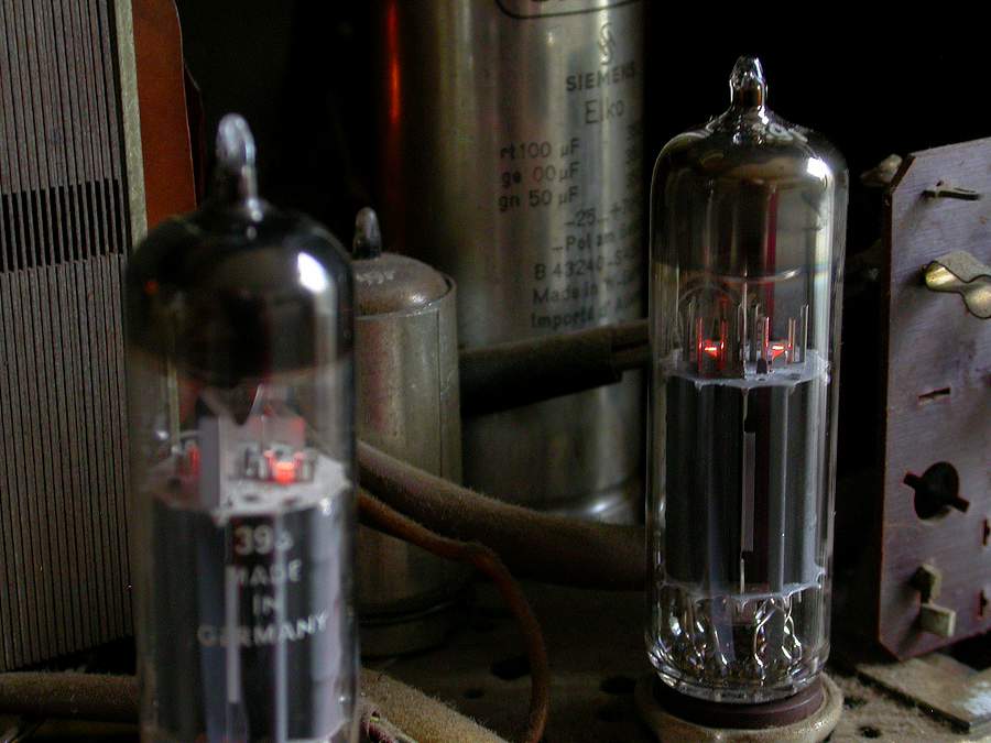

Mais le son est magnifique, très belles basses, les nombreux réglages de son fonctionnent impec et les deux ELL80 ont l'air encore en forme.

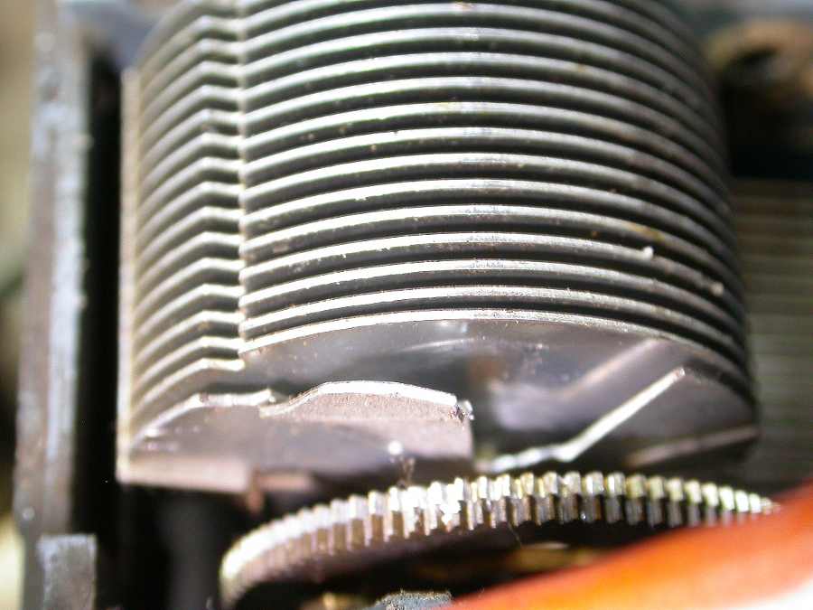

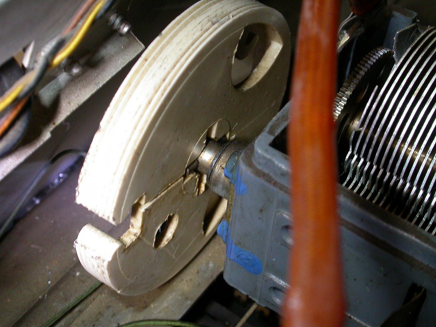

Grâce à Stéphane, j'ai pu constater que le chemin des ficelles est effectivement le même entre un 5590 et un 5395. Cool, merci à lui.
Par contre, j'ai vu d'où venait le problème côté AM. Aïe.
Pour une raison que j'ignore, des ailettes du CV ont été tordues, et se sont prises dans l'engrenage.
Et comme ça a forcé, non seulement ça a cassé la ficelle AM, mais ça a fendu la roue d'entraînement...
Et le démontage est ardu pour accéder à la saleté de vis qui tient ladite roue... Inaccessible.

Ça a donc été fait avant que le poste me parvienne. Et ça a dû forcer pas mal, vu l'état de la roue. Qui est presque coupée en deux...
J'ai redressé une ailette, et hélas en ai fait sauter une autre, trop abîmée.
Pour bien faire, il faudrait que je démonte totalement la plaque blanche pour démonter la roue AM afin de la recoller. Mais ça veut dire défaire l'aiguille FM et sa ficelle...
