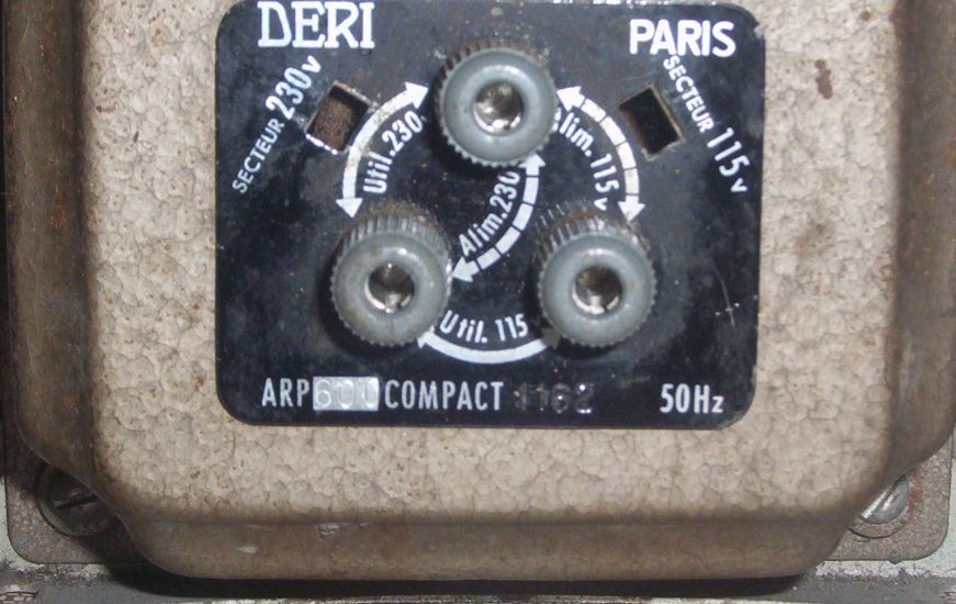

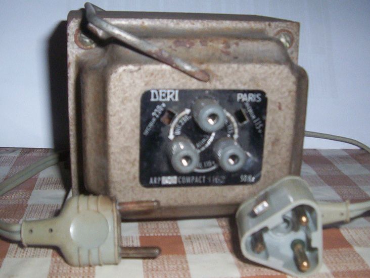

C'est un 230:115 réversible 600 (VA ?) qui transforme parfaitement, mais...
Il n'y a pas de terre (voir photo) et selon la position de la fiche à la prise de courant de la maison (différentiel 30 mA fonctionnel), et transfo réglé à 230v, le testeur de phase s'allume quand je touche le corps du transfo avec.
Au voltmètre :
Dans cette position, je trouve 95 volts carcasse -> terre de la maison.
Dans l'autre position de la fiche à la prise de courant (testeur de phase ne s'allume plus), je trouve 62 volts carcasse -> terre de la maison.
Sur la prise de courant de la maison, j'ai 230 volts - phase vers terre, et zéro volts - neutre vers terre.
Je jette ?
D'avance merci pour vos avis.

je confirme : c'est surement un autotransfo !
Pour 600VA , la carcasse d'un vrai transfo serait plus grosse, or cet appareil est assez petit pour sa puissance (un autotransfo est toujours moins gros , car il nécessite qu'un seul et unique enroulement , et un noyau magnétique de section moindre .
Par ailleur, sa référence (peu lisible car la photo est floue ) commence par "AT ..." ou par "AR ... (comme Auto-Transformateur , ou Auto-transfo Reversible )
L'appareil n'assurera aucun isolement galvanique ! (aucune séparation primaire-secondaire ...que confirmera sans doute un ohmemètre entre les bornes d'entrées et celle de sortie ) et comme il est ancien et plus ou moins rouillé, l'isolement entre enroulement et noyau n'est sans doute plus vraiment bon (d'ou fuites, sans doute mimimes, mais suffisantes pour trouver plusieurs dizaines de volts sur la carcasse et suffisantes pour allummer un tâte phase )
-> Si tel est le cas : vaut mieux éviter de le brancher et de l'employer comme tel ... Mais plutôt s'en servir de (gros ) presse papiers, ou de lest pour le parasol (du moins pour un petit parasol )

Merci pour les commentaires et voici deux nouvelles photos.
Carcasse reliée à la terre, le testeur de phase s'éteint et ça ne saute pas (idem avec polarité inversée à la fiche).
Les mesures ont été faites avec une testeur électronique qui voit mieux qu'imaginé les fuites capacitives.
C'est un autotransfo.

.. au fait, j'ai récupéré un transfo identique à celui de Balast... mais peint en vert...
j'étais content .. bien gros bien propre .. de quoi faire un gros transfo 6,3 volts pour chauffer plein de tubes en rebobinant le secondaire ....
un fois ouvert .. Damned !!! complètement crâmé les bobinages ... et même la carcasse en carton ou prespahn .. irrécupérable ... baopfff il reste les tôles qui pourront resservir ...
En tous c'était aussi un d'autotransfo ... (dangereux pour en faire un transfo d'isolement ... ce qui est dommage c'est que rien n'est indiqué à ce sujet dessus)
