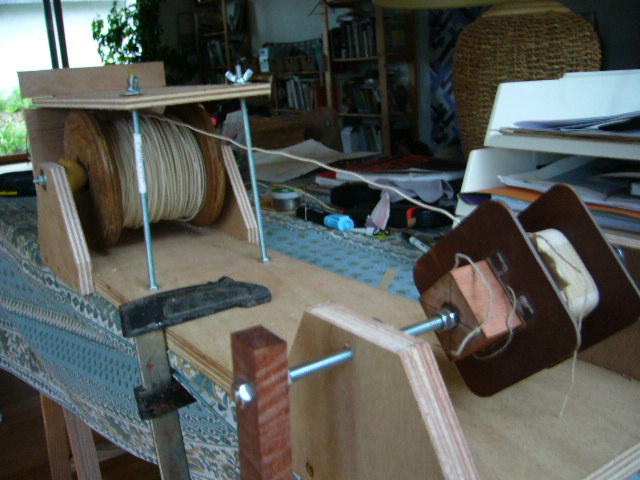

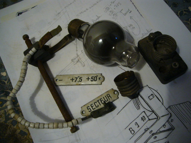

Je suis en train de restaurer ,rebobiner un vieux redresseur Tungar...
Il me manque l'essentiel,ce fameux tube tungstene /argon...
J'avais cru trouver mon bonheurici
Et puis,ca sent la mistoufle....
"Filament OK visuellement,mais pas a l'ohmmetre"...
Rapé!!

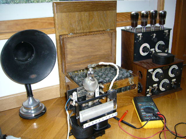

Je voudrais me reconstituer une petite station d'ecoute d'amateur de TSF du début des années vingt:
Un vieux Ducretet,,une batterie 80 volts,un cadre ,un HP col de cygne..

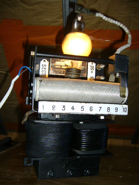

C'est un bel objet, ce redresseur Tungar dans son coffret. Le revoici détouré --------->
Mon grand-père photographe en utilisait un comme celui-là. Depuis la guerre de 14 jusqu'aux années 30, il a fait des photos stéréoscopiques sur plaques de verre. C'était un commerce et compte tenu des quantités, les bains de révélations étaient bien chargés en ions argent. Il récupérait cet argent par électrolyse au moyen d'un appareil Tungar, et le revendait aux fabricants de plaques (Guillemenot, ..). J'ai pu récupérer cet appareil et le remettre en état. Il me vient le souvenir d'avoir acheté un tube neuf chez Thomson-Houston (à Malakoff ?) dans les années 60. Ce qui ne nous rajeunit pas, N. de D. !
Depuis l'origine jusqu'à maintenant, je n'ai jamais rien vu au travers de ce tube ; bien que toujours vaillant et conducteur, le tube présente une surface uniformément argentée, sans rien laisser paraitre de lueur bleutée intestine !

Mis le tout sous tension...
Pas de lumiere bleue ,genre "savant fou",mais ca pourrai me servir de lampe de chevet...
Ca marche ,mais pas comme je voudrais:
60 V avant redressement,apres entre 25 et 30 V...
11,5 V et 2,2 apres...

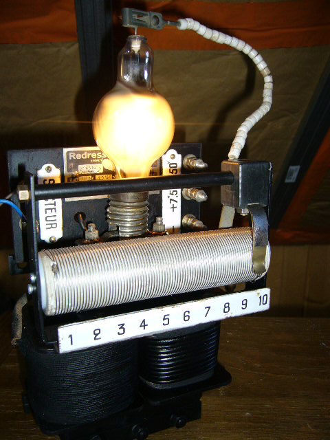

Holà ! Le filament du tube éclaire autant ? Heu, sur le mien on ne voit rien, sinon une rougeure à la limite culot/verrerie. Pourtant il redresse, mais c'est vrai avec une sérieuse chute de tension. Mais bof ...

Apparement ca chauffe et eclaire..voir ici
Pour les relevés de tensions ,j'ai du me melanger les pinceaux...mais je vais réviser,je ne voudrais pas vous casser les pieds avec ca ...
