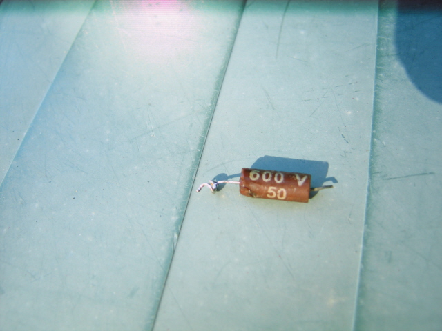

Bonjour à tous. Quelqu'un peut il me donner la valeur de ce petit condo? 50 pf je pense ? .Sous mon Sonneclair superlux clavier , ils pullulent et sont tous morts!! Merçi à vous![[:Hi:]](s12.gif)

Ce serait plutot 50nF
| Sujet : Marquage condo Nouveau | De ES Le 05-06-2012 à 17:42 sta |
Je le trouve petit pour 50nF,il fait à peine 1cm sur4 mm?
| Sujet : Marquage condo Nouveau | De ES Le 05-06-2012 à 17:43 sta |
Et il est isolé sous 600V !!
| Sujet : Marquage condo Nouveau | De XYZ du 56 Le 05-06-2012 à 17:55 sta |
Bonjour ES,
Vous écrivez 50pF ( ce que je pense réel); et F6CER dit 50nF!
Sous 600v, il serait effectivement petit.
Que dit Sonneclair superlux?

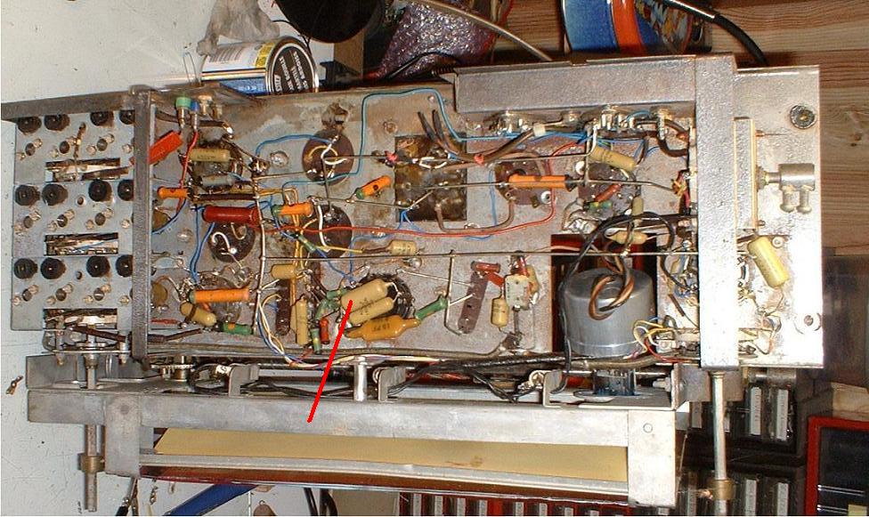

| Sujet : Marquage condo Nouveau | De XYZ du 56 Le 05-06-2012 à 17:59 sta |
Vite fait, bien fait, je n'ai vu qu'un 50 pf (en direct sur le bloc!).
| Sujet : Marquage condo Nouveau | De XYZ du 56 Le 05-06-2012 à 18:02 sta |
Et il y en a un autre pour la détection. Juste deux!!
| Sujet : Marquage condo Nouveau | De ES Le 05-06-2012 à 18:05 sta |
J'ai été voir le shema sur Doc tsf et il n'y à pas plus d'indications .Certains sont marqués 250 ![[:??:]](s11.gif)
| Sujet : Marquage condo Nouveau | De ES Le 05-06-2012 à 18:09 sta |
J'ai encore trouvé une marque à moitié éffacée : temco ou femco![[:??:]](s11.gif)

La marque... on s'en moque, ce qui compte c'est la valeur. 250, ça doit être 250pF.
| Sujet : Marquage condo Nouveau | De ES Le 05-06-2012 à 18:20 sta |
Je les remplace aussi tous , sauf les mica , mais là ... et mètre quoi à la place ?
| Sujet : Marquage condo Nouveau | De XYZ du 56 Le 05-06-2012 à 18:25 sta |
Dans le "Grand Livre", vous avez la possibilité de "voir" les schémas des divers Sonneclair, d'éditer les schémas qui vous intéressent et de faire des parallèles pour vous donner une idée de ce que vous avez devant vous. Puis extrapoler si nécessaire.

| Sujet : Marquage condo Nouveau | De michel86 Le 06-06-2012 à 18:47 sta |
Moi, j'ai tendance à dire :50pf. Pour être sûr, repérer l'endroit où il est cäblé, déterminer son usage, ça devrait aider à lever le doute.
Mieux encore, trouver le schéma de l'appareil et lire le valeur...

| Sujet : Marquage condo Nouveau | De f6cer Le 07-06-2012 à 11:10 sta |
C'est ce genre de condensateurs miniatures plastique des années 50 arrivés avec les postes portatifs à 1T4 etc.. ils ont une tension d'esssai de 600V , une tension de service de 250V , le corps fond dès qu'on approche le fer à souder et .... ils sont aussi à jeter car d'aussi mauvaise qualité que leurs copains au papier qui eux étaient des 1500V essai .
Dans le schéma il y a au moins deux 50nF plusieurs 5000pF et quelques 0.1uf quant au 47pF de liaison grille de l'oscillateur, c'est un brave céramique de même que les deux 250pF de découplage de la détection .
| Sujet : Marquage condo Nouveau | De fdevlos Le 07-06-2012 à 11:31 sta |
et que dit la mesure au capacimètre ? Des fois qu'il serait fuyard mais de valeur
à peu près bonne. Ca arrive aussi.
| Sujet : Marquage condo Nouveau | De ES Le 08-06-2012 à 17:17 sta |
Bonjour à tous. Sur le condo marqué 50 , pris en photo , au capacimètre il me donne 148 pF. De toute façon je les vire tous.
