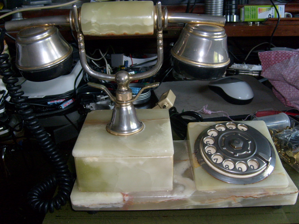

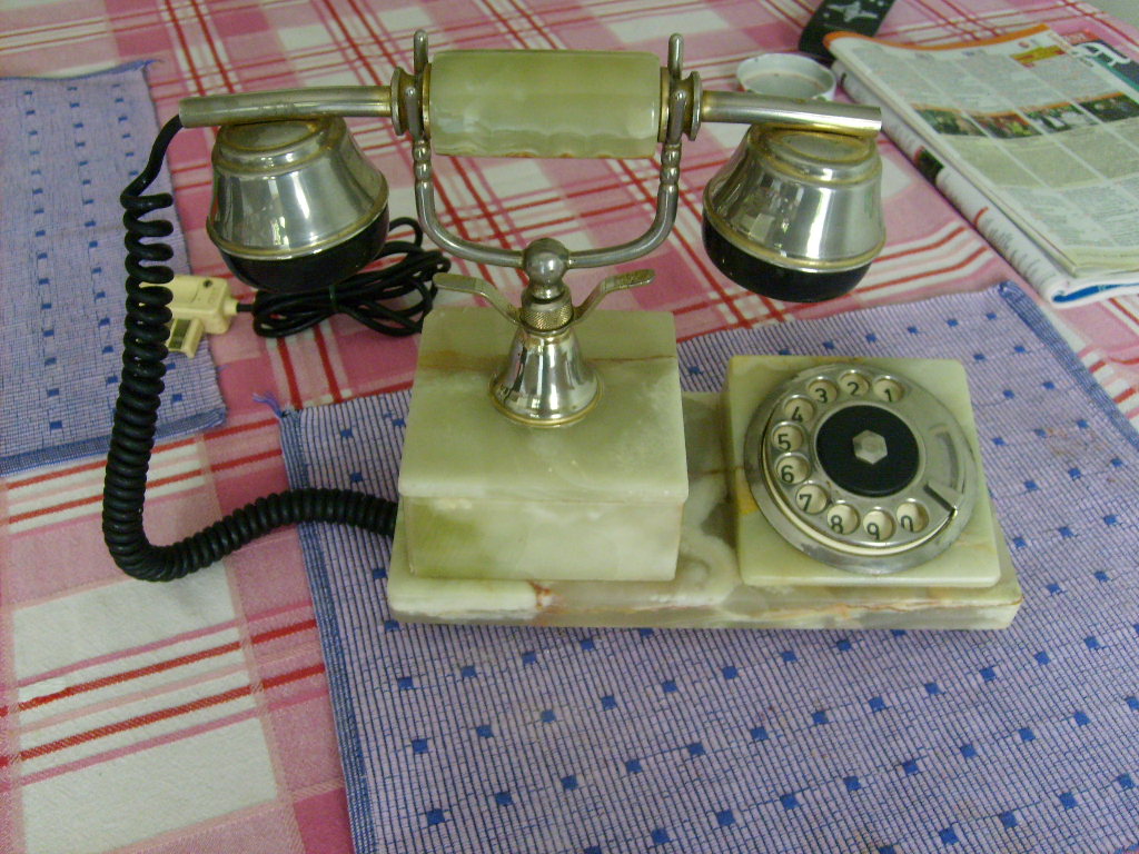

Rien que pour faire plaisir à Patrick, trouvé "ça" ce matin en vide grenier ! (pas cher !!)
c'est du moderne mais pas du Chinois : plutôt de l'italien.
Et en plus il marche !!!(bon, sur ma box il ne numérote pas.....) mais comparé à un Iphone on peut faire de la muscu avec !! (c'est du vrai onyx....)
trrrrkkktrrrrrkkkkktrrrkkkkk.....

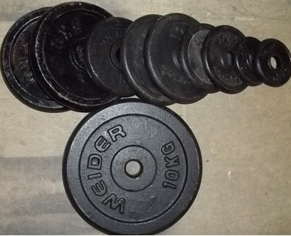

Je connais effectivement des disques "a changement rapide" de forme spéciale avec une fente pour les enfiler sur la barre (spécialement prévu pour ce type de disque) ou des disques "grip" avec des lumières faisant office de poignée (forme standard mais avec 3 lumières à 120 °) ou encore les disques "olympiques" avec un trou de grand diamètre (50mm au lieu des 28mm habituels, pour les barres d'haltéro de compétition)
Les disques en fonte dont je parlais et que j'utilise sont les plus ordinaires et les plus classiques qui soient, ceux qui sont rond, noirs, sans fente, avec un trou central de 28 mm ...
ils se montent sur les barres en les enfilant aux deux extrémités et en les immobilisant avec des pinces-ressort appellés stop-disques
La tolérance sur leur poids est de 3 % , la tolérance sur les dimensions du trou central est de 28mm+/-0,5, j'ignore tout de la nature et la qualitée de la fonte (sans aucune importance puisqu'il ne servent que de poids )
Leur principale utilisation est, chez moi , celle pour laquelle il sont concus ... faire de la muscu ! (bon, ça, vous vous en doutiez , hein ! )
Mais , occasionnellement, ils me servent a lester un pont d'éclairage de discomobile (les barres de muscu servent de montants au pont d'éclairage, enfilés dans des pieds de parasol, les disques lestent les pieds)
Ou parfois a faire la pesée en une seule fois des fruits , quand on a trop de fruits et pas assez de poids de balance ...pour faire 50 kg de confitures ! (puisque, parfois, on en arrive a de telles quantités ! )

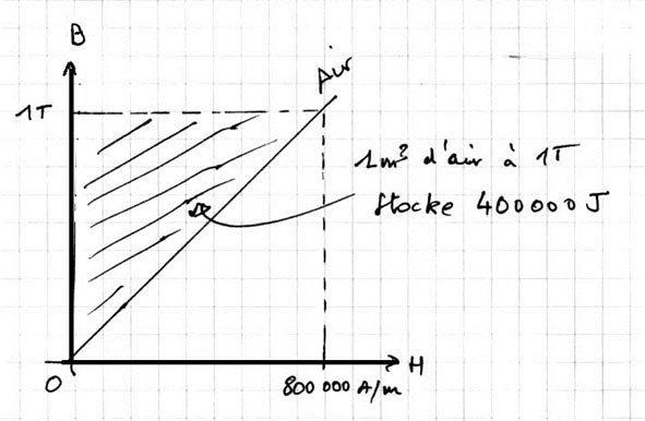

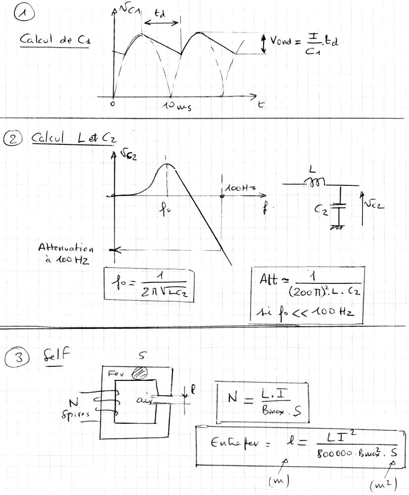

| Sujet : perméabilité magnétique d'un disque fonte de muscu Nouveau | De jcj Le 02-06-2012 à 22:20 sta |
Quelle valeur pour la self ?
Le calcul de self est avant tout un problème énergétique.
L'énergie stockée dans une self est E = 1/2.L.I².
Pour une self de 1H - 40 A cela fait E = 800 Joules.
Cette énergie est stockée dans l'entrefer (le fer n'est pas un bon réservoir d'énergie).
Selon la courbe B(H) de l'air (doc joint, énergie pour 1m cube d'air = surface hachurée), 1 mètre cube d'air magnétisé à 1 Tesla stocke 400 000 Joule.
L'entrefer d'une telle self devrait donc faire : 800/400000 = 0,002 m.cube = 20 cm cube ce qui est énorme.
Si on ne mettait pas d'entrefer, un fer de perméabilité relative 1000, stockerait 1000 fois moins d'énergie que l'air (plus le fer est de haute qualité, moins il stocke d'énergie), il faudrait donc : 0,002 * 1000 = 2 m.cube de fer soit 15,6 tonnes de fer...
Bilan... pour des courants de 40 A faut pas espérer faire des selfs de plus de quelques mH ce qui pour filtrer du 50 Hz serait un peu juste.
| Sujet : perméabilité magnétique d'un disque fonte de muscu Nouveau | De radiolo Le 02-06-2012 à 22:30 sta |
petit calcul
A 40A Lcritique= 1.4*12/40=0.42 H arrondissons a 0.5H
A 4A Lcritique = 5 H
Pour le calcul des capas il me faudra la valeur de la résistance secondaire du transfo ainsi que la résistance interne des diodes a 40, 100 400 A
ou référez vous aux courbes de Otto H Schade.
Amicalement
Radiolo

| Sujet : perméabilité magnétique d'un disque fonte de muscu Nouveau | De jcj Le 03-06-2012 à 05:55 sta |
"Heureusement toute l'energie n'a pas besoin d'etre stockée dans la self il y a les condensateurs qui en stockent aussi." Ah bon !
La formule E = 1/2 LI² est donc fausse.
Si à un instant donné une self de 0,5 H est traversée par 40 A ce n'est pas elle qui est sensée stocker 1/2 x 0,5 x 40² = 400 Joules ???
Self quasi impossible à réaliser (entrefer nécessaire = 10 cm.cube)

| Sujet : perméabilité magnétique d'un disque fonte de muscu Nouveau | De jcj Le 04-06-2012 à 10:13 sta |
Pour mémoire... l'ordre de grandeur des éléments d'un filtre en pi de redresseur est assez simple (doc joint).
1 - Pour le premier condo du filtre, on se base sur le temps de décharge.
Pour 40 A avec un condo de 22 000 µF et un temps de décharge estimé à 6 ms, cela donne une ondulation de : 11 V
2 - Pour L et C2, il faut faire en sorte que la fréquence de résonance soit très faible devant la fréquence de la tension à filtrer (100 Hz) et que les valeurs de L et C2 soient réaliste.
Par exemple L = 3 mH (déjà une grosse bête pour 40 A) et C2 = 22 000 µF
Cela donne une résonance à 20 Hz (convenable) et une atténuation de l'ondulation (supposée sinusoïdale) de : 1/26
Resterait donc 11/26 = 0,4 V d'ondulation à la sortie.
3 - Pour la self, faut choisir une valeur de Bmax que le fer peut supporter sans saturer (mettons : Bmax = 1 Tesla) et essayer une section du fer telle que l'entrefer soit étroit devant cette section.
En partant d'une section de 30 cm² (balaise) cela donnerait un entrefer de 2 mm, soit une cale d'entrefer de 1 mm si le fer est coupé 2 fois par l'entrefer (cas des tôles en E et I).
Nombre de spires = 40 (14 mm² pour une densité de courant de 3 A/mm²).
Belle self...
Les calculs ne sont qu'approximatifs mais en général suffisant.
La self est calculée en supposant que la perméabilité du fer est grande par rapport à celle de l'air.
Si on veut une valeur précise de la self, on peut agir sur l'épaisseur de l'entrefer.
