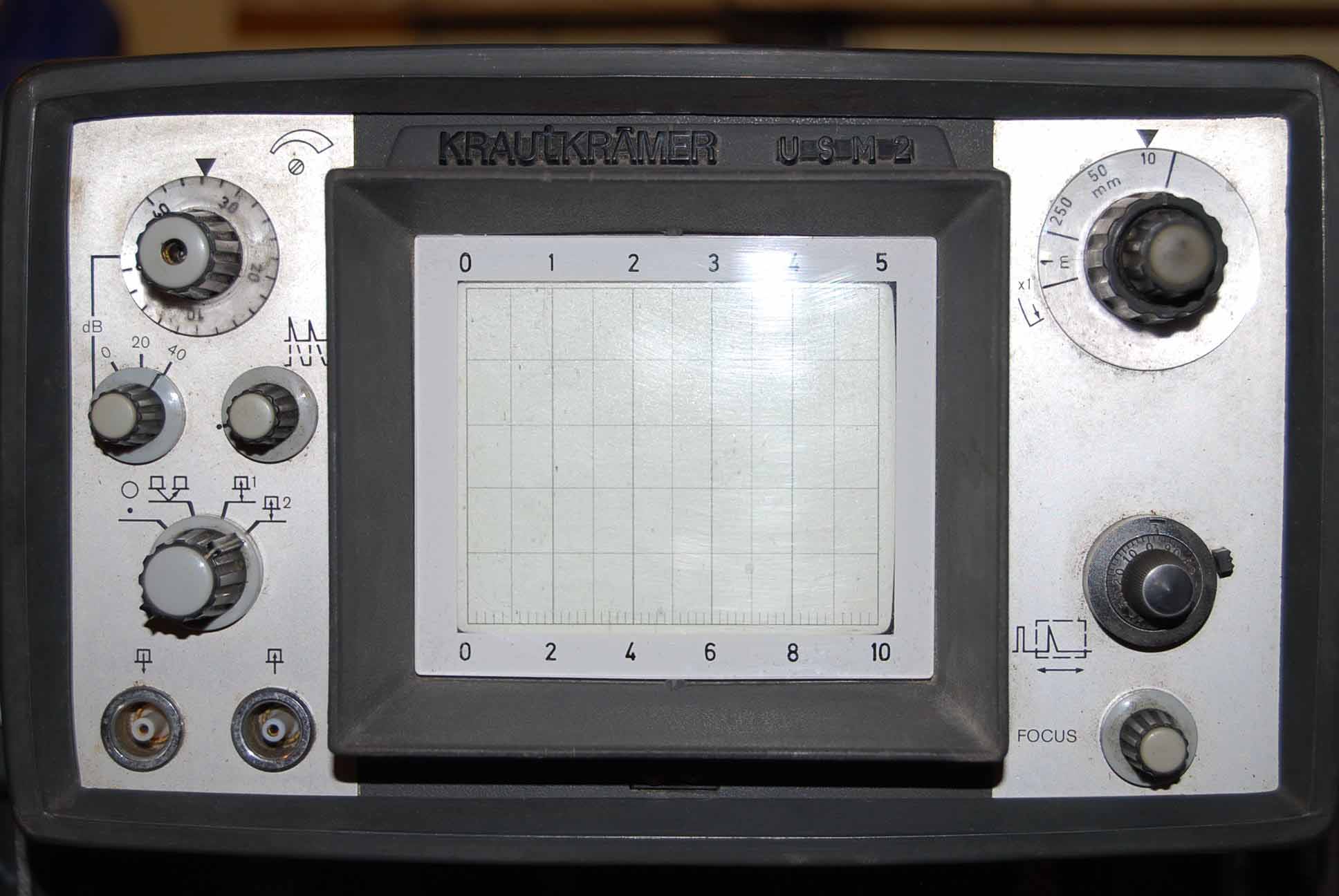

J'ai trouvé un oscilloscope de marque : KRAUTKRAMER GMBH KOLN Type : USM 2 de fréquece : 0,5 à 12 Mhz, trés certainement à 1 voie.
Quelqu'un aurait-il le schéma de cet apparareil.

| Sujet : Oscilloscope..... Nouveau | De Michel87 Le 27-05-2012 à 17:31 sta |
Krautkramer est un fabricant d'appareils de mesure et contrôles industriels.
Il doit s'agir d'une application ponctuelle ( par exemple mesure d'épaisseur, ou autre )
Sans la sonde associée, l'appareil est quasiment inutilisable. ![[:ouin:]](s10.gif)
| Sujet : Oscilloscope..... Nouveau | De F6FLC Le 27-05-2012 à 19:24 sta |
d'après le symbole en bas à droite (impulsion droite puis penchée) il semblerait que ce soit un réflectomètre
| Sujet : Oscilloscope..... Nouveau | De F6FLC Le 27-05-2012 à 19:28 sta |
Et un réflectomètre mesure une distance
j'en ai pour mesurer des longueurs de câbles ou pour voir s'ils n'ont pas de défaut
| Sujet : Oscilloscope..... Nouveau | De F1FTP Le 27-05-2012 à 19:52 sta |
Un reflectometre oui mais fonctionnant aux ultrason
Ca permet de détecter les défauts internes dans le métal..
Krautkramer est le grand spécialiste de ce genre de produits
voir ici
| Sujet : Oscilloscope..... Nouveau | De F6FLC Le 27-05-2012 à 20:40 sta |
Oui, probable, puisque l'échelle ne dépasse pas 1 m
les miens font plusieurs kilomètres, mais le principe est d'envoyer une impulsion et mesurer le temps qu'elle met à revenir
c'est sur que sans les sondes, ça ne va pas loin
et apparemment, là il y a une sonde émission et une sonde réception
| Sujet : Oscilloscope..... Nouveau | De candide Le 27-05-2012 à 21:17 sta |
Ou pour y raccorder un pont de réflectométrie ?
| Sujet : Oscilloscope..... Nouveau | De F6FLC Le 28-05-2012 à 13:20 sta |
tout est possible, mais à moins d'une grande chance, ça va être dur de trouver des accessoires

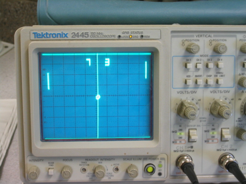

| Sujet : Oscilloscope..... Nouveau | De Florian . L Le 28-05-2012 à 17:26 sta |
Un pong sur oscilloscope, est dire que c'est comme ça que ce jeu a été créé a l'origine!
