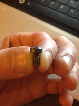

Bonsoir, voici une vue de la vis qui me reste.
Quelqu'un aurait il une piste pour en trouver?

| Sujet : Visserie Philips 834 Nouveau | De indi75 Le 24-05-2012 à 23:28 sta |
Alors, ma vis fait 4 mm de diametre, 8 mm de long sous tete avec 7 mm de diametre pour la tete qui est plate. J'en cherche donc 8. :)

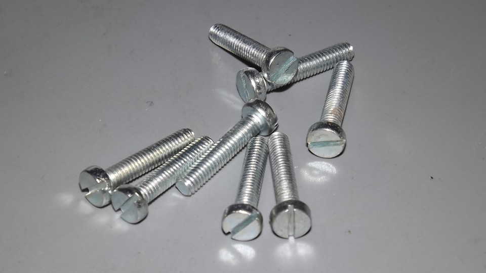

| Sujet : Visserie Philips 834 Nouveau | De Totolagalène Le 24-05-2012 à 23:46 sta |
Il faudrait savoir parceque si c'est du ISO et que tu n'as ni scie à métaux ni touret à meuler, je te ramène ces 8 là à 8 mm sous tête. La tête fait 7 mm de diamètre >>>
Et si n'aimes pas le cadmium et que la couleur ne te plaît pas, je te les décape. ![[:Hi:]](s12.gif)

| Sujet : Visserie Philips 834 Nouveau | De dubus Le 25-05-2012 à 23:01 sta |
Bonsoir a tous...
Mes respects Toto..
Oui,c'est bien ce qu'il faut a Indi:des betes vis M4 tete cylindriques fendues que l'on trouve partout dans les magasins de bricolage...
Aujourd'hui on les trouve forcement zinguées ,cadmiées,mais pas nickelées !
Ce qui n'etait pas forcement le cas autrefois,il suffit de les faire tremper une nuit dans de l'acide chlorhydrique,les sortir du bain,elles seront toutes rouillées au bout d'une demi journée ...
Les decaper ,les patiner,etc...faire de meme pour les rondelles larges ou extra larges..
Tous les collectionneurs de vielles choses possedent une scie a metaux et un etau...
Sauf s'il s'agit de "déco-loft-vintage"....
Tout ca ,c'est de la rigolade ,parce qu'avant ,il a fallu "farcir "les vieux condos goudrons avec de modernes MKP ou MKT axiaux...
Puisque qu'il s'agit de fermer la boite....tout ca ,c'est fait....![[:Hi:]](s12.gif)
