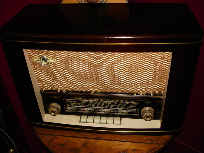

Il y a 2 jours, je tombe nez à nez avec une vieille radio à lampes dans une brocante en bas de chez moi. Et sur un coup de tête je l’ai acheté. J’adore l’objet.
Donc depuis j’écume les sites de radios TSF et les forums et je découvre qu’il y a un tout un monde sur ces radios et les gens qui en prennent soin.
Je vous sollicite donc pour m’en apprendre un peu plus sur ce poste.
Date ? Marque ? composants ?
Il n’y a pas de plaque derrière et d’après ce que j’ai pu lire, il y avait pas mal de fabrication personnel à l’époque… merci d’avance pour vos infos.

Bonjour...

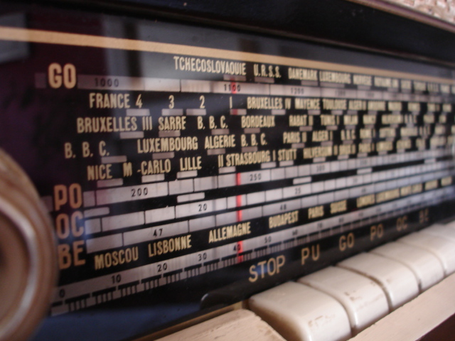

Avec des lampes Noval ce n'est probablement pas très ancien. La présence ou l'absence d'Europe 1 sur le cadran G.O. permet de dater le poste (sans certitude absolue !!) avant ou après 1955/56 . L'avant ressemble à un poste Germain mais les composants sont bien franchouillards.
Effectivement de nombreux postes de ce genre ont été montés artisanalement avec des composants et des châssis industriels vendus comme pièces détachées. la seule indication de constructeur figurant en général sur le carton arrière (qui brille par son absence !!) ou une simple décalcomanie sur le châssis ou le boitier....
Avec son important HP c'est sans doute un bon appareil. N'essayez surtout pas de le mettre sous tension avant d'avoir procédé aux verifications préconisées sur ce site, rubrique "trucs et astuces" dans le bandeau de tête ou en bas du cadre-réponse.
Bonne restauration Daniel.

Premièrement, il n'y a pas d' Europe 1 sur le Cadran G.O. (ci-joint photo).

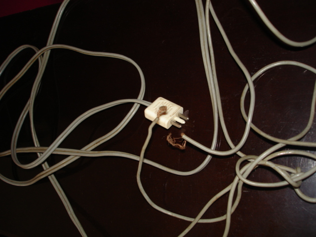

Est-ce parce qu'il n'y a pas d'antenne de brancher au niveau de la sortie "A-T" ??
Deuxième question: si je dénude ce fil (photo ci-joint d'une vieille antenne trouvé chez mes parents) peux t-il me servir d'antenne?

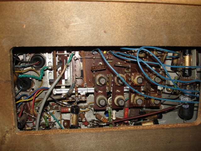

Et en cherchant une inscription sur le boitier j'ai trouvé d'autre ouverture...
| Sujet : Demande d'infos Nouveau | De Florian . L Le 16-05-2012 à 20:48 sta |
Oui, c'est la trappe de visite du poste, c'est pas tous les postes qui ont ça et c'est bien dommage .. (très pratique!)
Pour l'année du poste, ouais, à la louche 1955 - 1957.
C'est un poste de tout ce qu'il peut y avoir de banal, un classique des années 1950.
Avec un tel look, ça me fait penser à un poste de la marque Minerva ..

| Sujet : Demande d'infos Nouveau | De Florian . L Le 16-05-2012 à 20:52 sta |
P.S.
Je n'ai même pas fait gaffe qu'il y a une lampe sous le châssis ..
Un peu tordus les concepteurs du poste (surtout qu'il y a largement la place pour ajouter un support sur le châssis!)
Enfin ..
| Sujet : Demande d'infos Nouveau | De slouptoouut Le 16-05-2012 à 21:09 sta |
Ou alors, c'est un bricolage d'amateur (qui n'a généralement ni foret à étages, ni fraises, ni poinçonneuse hydraulique !) qui a voulu rajouter lui même une lampe, cablé volant sous le chassis ...
Voyez si par hazard il n'y aurais pas une entrée BF ajoutée , et reliée a cette lampe (auquel cas, la lampe est une préampli BF, et la modif est vraisemblablement un préamplificateur pour guitare ...certains bricolos utilisais des poste de TSF modifié de la sorte en guise d'ampli de gratte , de petite puissance pour répétitions !)

Donc le poste est bien antérieur à 55-56. Logiquement vous devriez trouver sur certains composants (notamment sur les chimiques, les 2 gros tubes alu à l'avant du châssis) une date de fabrication ou un date-code, également sur les tubes.(moins sûr, ils ont pu être changés). Il doit y avoir un chimique double et un simple.
N'importe quel bout de fil convient pour faire antenne, mais ce poste a un câdre intégré et ne devrait pas en avoir besoin. parfois ce cadre est mis en service par une touche, mais rien n'empêche d'essayer par la prise.

La lampe sous le chassis et le triple condensateur variable indiquent que ce poste possède un amplificateur haute fréquence (pour les gammes PO/GO, vu les bobinages du bloc), ce qui n'est pas très habituel et laisse prévoir une très bonne sensibilité.
Le fonctionnement sur le cadre intérieur doit être suffisant et il n'y a surement pas besoin d'antenne pour les gammes PO/GO (si tout est bien réglé).
L'antenne n'est nécessaire que pour les Ondes Courtes.

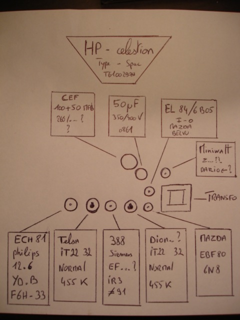

J'ai effectué le petit nettoyage pinceau + aspi et j'ai relevé tout ce que j'ai pu lire sur les lampes et les gros tubes (qu'on appel chimiques c'est ca ?)..... ci-joint un petit croquis avec toutes les references. Je n'ai pas vu de dates, mais beaucoup de codes et d'ampérages. Je n'ai rien relevé sur l'oeil magique et sur la lampe du dessous du bloc.
Donc si j'ai bien compté il y a 5 lampes + un oeil magique + une lampe en dessous du bloc.

La lampe derrière le transfo est selon toute probabilité une EZ 80. C'est la redresseuse haute tension. (Valve)

Avez vous pensé a mettre une antenne ?
