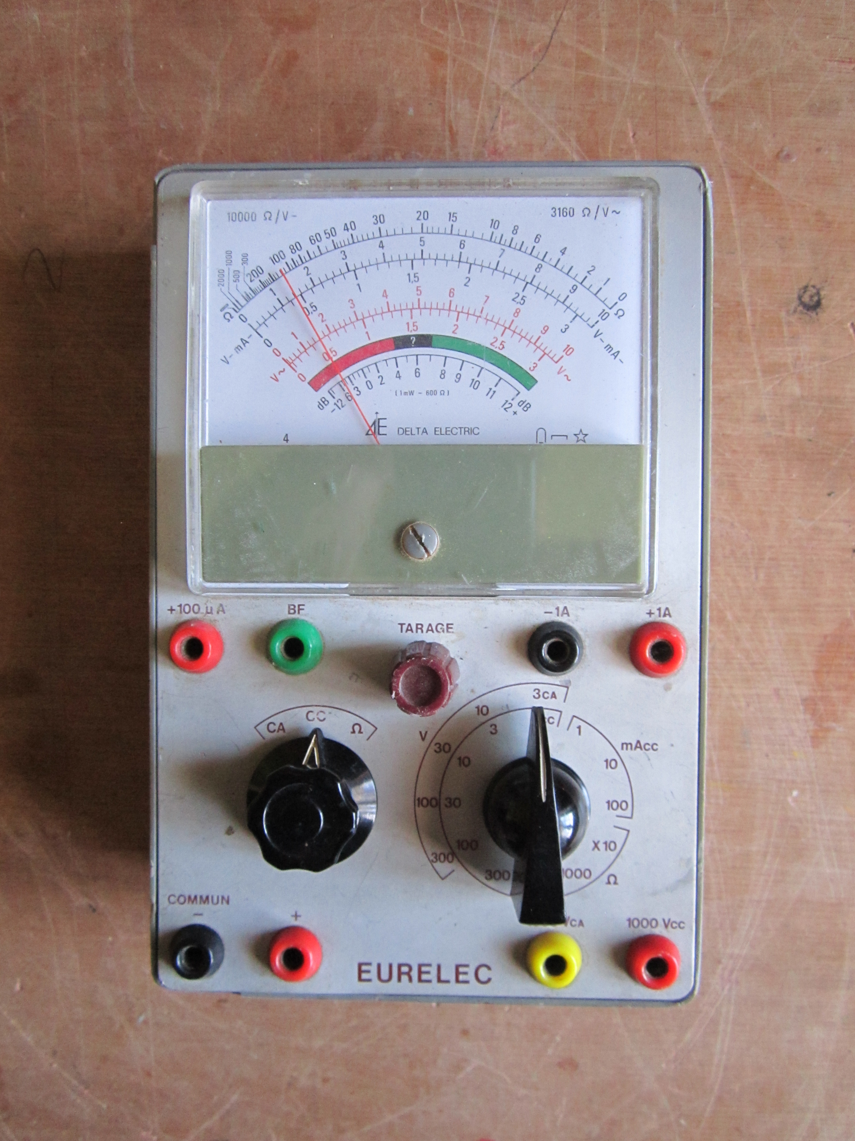

| Sujet : multimètre Eurelec Nouveau | De Phil Le 12-05-2012 à 17:20 sta |

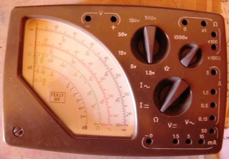

J'avais trouvé cet appareil il y a pas mal de temps déjà et j'ai décidé de le remettre en service.
Après échange d'un condo (sur la broche BF) et nettoyage de logement à pile, j'ai tenté la mesure en ohmmètre, malgré le tarage au minimum, l'aiguille va et se bloque au taquet.
Peut-on régler la bête de l'intérieur ? Par ailleurs, la mesure en tension affiche aussi un peu plus, exemple :une pile 1,5 v affiche entre 1,6 et 1,7...
Merci !

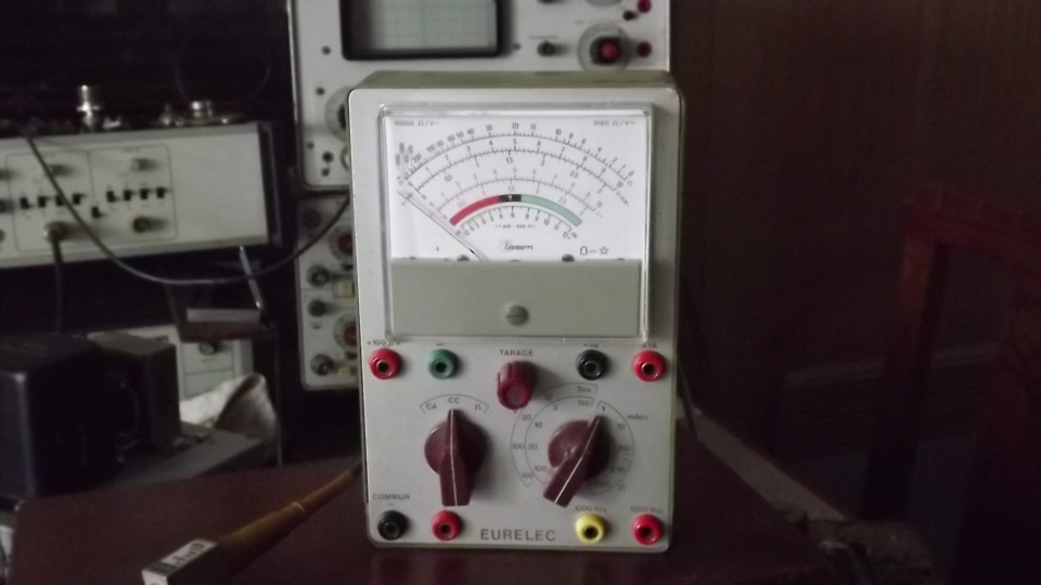

| Sujet : multimètre Eurelec Nouveau | De Totolagalène Le 12-05-2012 à 17:27 sta |

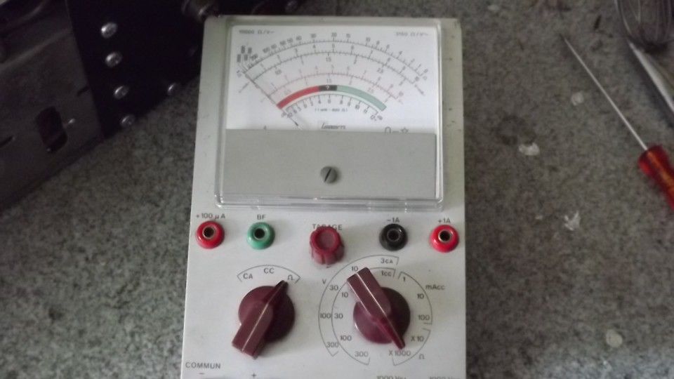

Peut-être que je peux t'aider, Phil, le mien est en parfait état de marche >>>>
| Sujet : multimètre Eurelec Nouveau | De Phil Le 12-05-2012 à 17:30 sta |
Merci Toto, sais tu si l'on peux ajuster le tarage de l'aiguille de l'intérieur ?

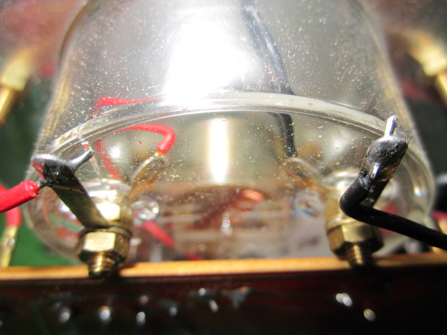

| Sujet : multimètre Eurelec Nouveau | De Totolagalène Le 12-05-2012 à 17:42 sta |
On dirait bien qu'il y a, comme sur les vieux réveils pour faire avancer ou retarder, un bitoniau dans une encoche solidaire de la spirale que l'on peut déplacer.
Je vois çà à travers le plastique du galva, mais pour y accéder il faut déposer le cul du
galva.
| Sujet : multimètre Eurelec Nouveau | De Totolagalène Le 12-05-2012 à 17:56 sta |
Ce réglage se fait avec la vis située sur la face AV du galva, juste en dessous de l'axe de l'aiguille. Réglage qui ne sert qu'à bien placer l'aiguille sur le zéro au repos. ![[:Hi:]](s12.gif)
| Sujet : multimètre Eurelec Nouveau | De Phil Le 12-05-2012 à 18:01 sta |
Oui Toto, ça je l'ai fait mais ce n'est pas suffisant. J'ai un autre problème, lorsque je mesure une tension entre 110 et 220 volts en alternatif, quel que soit le calibre, l'aiguille se fige à 100 volts...
Peut-être va t-il falloir mesurer toutes les résistances. Je vais déjà regarder si je trouve le schéma.

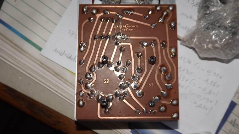

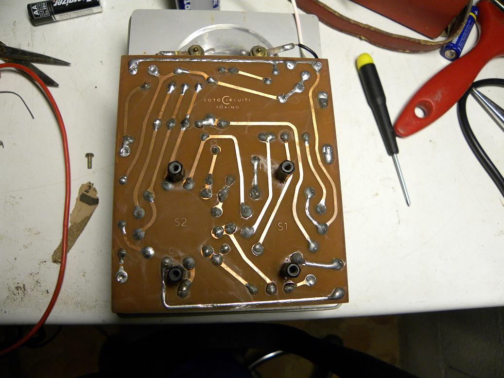

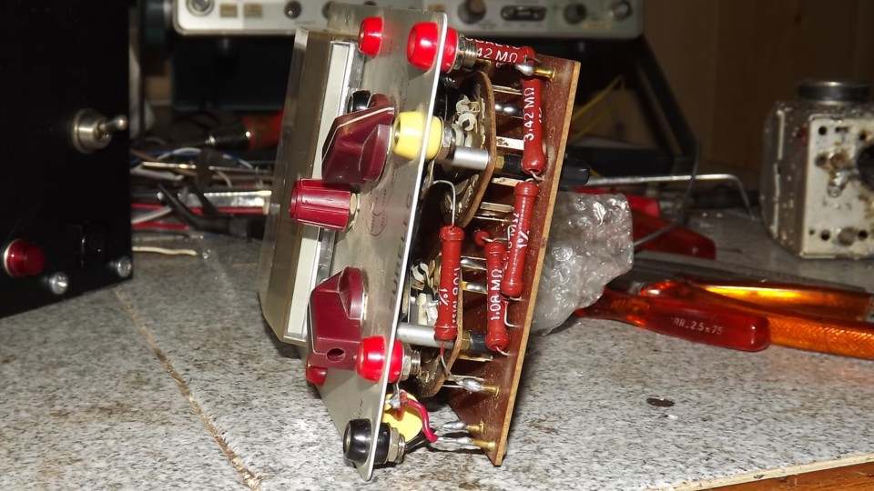

| Sujet : multimètre Eurelec Nouveau | De Totolagalène Le 12-05-2012 à 18:25 sta |
Voilà déjà le circuit imprimé >>>>>>
La résistance de gauche fait 1.200 Ohms et celle de droite 1.500 Ohms.
| Sujet : multimètre Eurelec Nouveau | De michel86 Le 12-05-2012 à 18:35 sta |
Toto, un petit coup de griffe amical;
Comment se fait-il que ton galva ne soit pas à "0" ?
Michel86![[:??:]](s11.gif)
| Sujet : multimètre Eurelec Nouveau | De Totolagalène Le 12-05-2012 à 18:42 sta |
Tout simplement parcequ'il qu'il s'est dressé pour la photo mais à plat c'est parfait. >>>>

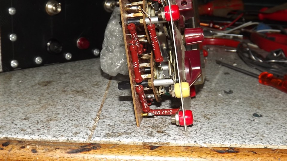

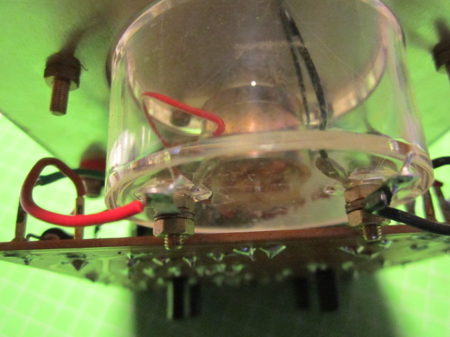

Quelques photos pour Phil >>
| Sujet : multimètre Eurelec Nouveau | De Totolagalène Le 12-05-2012 à 18:44 sta |
| Sujet : multimètre Eurelec Nouveau | De Totolagalène Le 12-05-2012 à 18:45 sta |
suite 3 et fin >>>>>
| Sujet : multimètre Eurelec Nouveau | De Phil Le 12-05-2012 à 18:51 sta |
Sur le mien je n'ai pas les résistances sur cette face. En revanche, j'ai mesuré à cet emplacement et j'obtiens 840 et 950 ohms. Mais il y a peut-être d'autre éléments dans le circuit.
Par contre, sur le tien on peut lire facilement les valeurs, je vais donc comparer.
C'est curieux, il y a plein de doc concernant eurelec sur le net mais rien sur ce multimètre...
| Sujet : multimètre Eurelec Nouveau | De Totolagalène Le 12-05-2012 à 18:56 sta |
Aux bornes de ces deux résistances, je mesure:
790 Ohms pour celle de gauche
858 Ohms pour celle de droite.
| Sujet : multimètre Eurelec Nouveau | De Totolagalène Le 12-05-2012 à 19:00 sta |
Ces 2 petites résistances sont à 5 % (4ème anneau: or) ![[:Hi:]](s12.gif)
| Sujet : multimètre Eurelec Nouveau | De Totolagalène Le 12-05-2012 à 19:04 sta |
Attention! La valeur mesurée, en circuit, de ces 2 résistances est fonction de la position du
commutateur "ca, cc, Ohm". ![[:Hi:]](s12.gif)

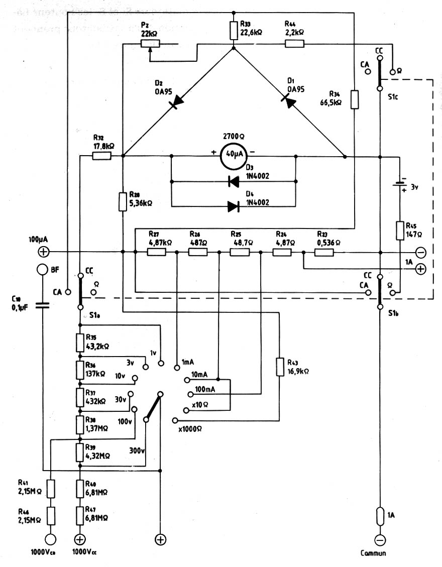

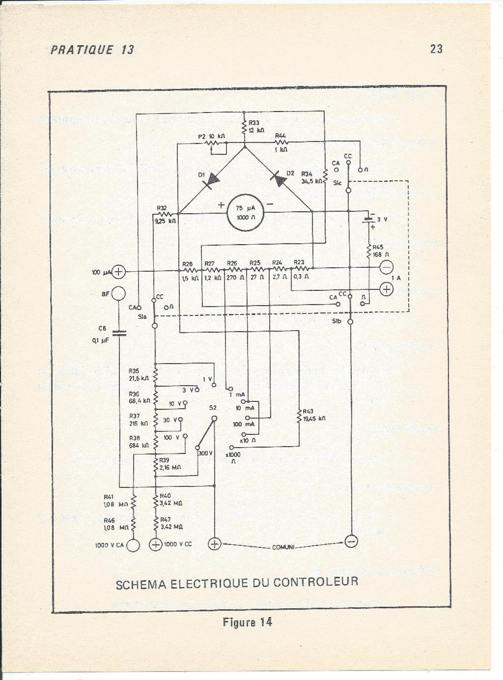

| Sujet : multimètre Eurelec Nouveau | De omale 13 Le 12-05-2012 à 19:12 sta |
bonsoir a tous
Phil j'ai peut être la doc et le schémas je vais voir
si je la retrouve je te l'envoi ,
a+omale 13![[:Hi:]](s12.gif)
| Sujet : multimètre Eurelec Nouveau | De Phil Le 12-05-2012 à 19:19 sta |
| Sujet : multimètre Eurelec Nouveau | De omale 13 Le 12-05-2012 à 20:48 sta |
re
j'ai trouvais le schémas
il est en 5 parts et je les scanner
il est près a être envoyer,
je suis en panne de incredimail
je te l'envoi des que tout fonctionne,a+![[:Hi:]](s12.gif)

| Sujet : multimètre Eurelec Nouveau | De Phil Le 12-05-2012 à 22:47 sta |
Merci jean Luc pour la doc.
Toto, merci d'avoir pris le temps de tout démonter et pour tes photos de qualité.
| Sujet : multimètre Eurelec Nouveau | De Totolagalène Le 12-05-2012 à 22:49 sta |
De rien Phil, je n'oublierai pas le coup (et le coût) du tube cathodique d'oscillo et espère bien avoir une meilleure occasion de t'en remercier. ![[:Hi:]](s12.gif)
| Sujet : multimètre Eurelec Nouveau | De omale 13 Le 13-05-2012 à 14:53 sta |
schémas expédier est il arriver chez vous
a Phil et C.Denis
a+![[:??:]](s11.gif) ![[:Hi:]](s12.gif)
| Sujet : multimètre Eurelec Nouveau | De Phil Le 13-05-2012 à 17:10 sta |
Merci Jean Luc, la doc est bien arrivée.
| Sujet : multimètre Eurelec Nouveau | De C. Denis Le 13-05-2012 à 21:03 sta |
Merci Jean Luc, j'ai bien reçu aussi la documentation en question.

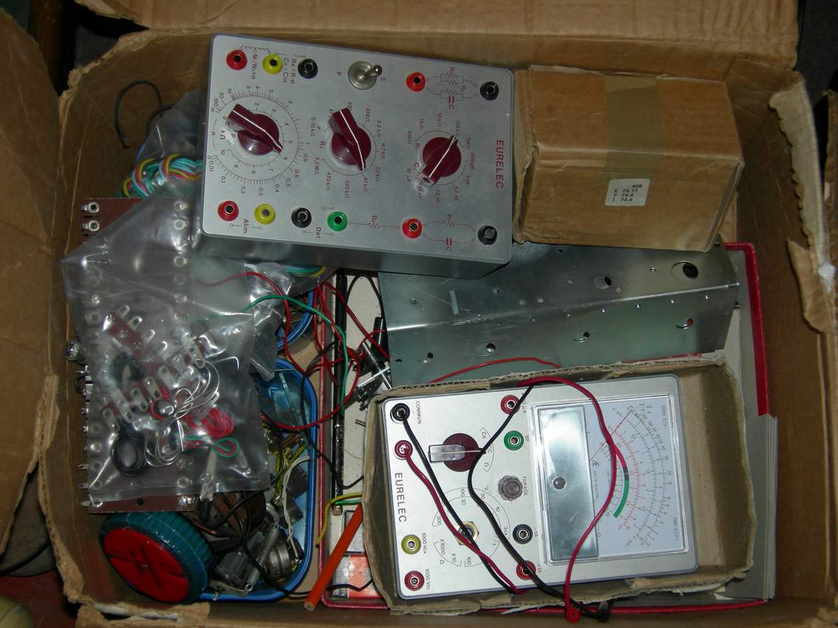

| Sujet : multimètre Eurelec Nouveau | De François Lucbert Le 01-06-2012 à 09:29 sta |
Dans le carton l'appareil en haut, un brocanteur le vendait 20 !!! et l'état déplorable.

| Sujet : multimètre Eurelec Nouveau | De yarno Le 06-04-2014 à 17:19 sta |
Pour en revenir au sujet initial, voilà le schéma de ce contrôleur Eurelec (modèle 3 ?).
| Sujet : multimètre Eurelec Nouveau | De pat41 Le 06-04-2014 à 23:42 sta |
je pense que ce schema pourra vous aider

| Sujet : multimètre Eurelec Nouveau | De radio45 Le 29-03-2018 à 17:50 sta |
Je viens de lire avec un certain intérêt ce tuto, il s'avère que j'ai moi aussi ce contrôleur Eurelec, par contre mon soucis c'est que l'aiguille se bloque au milieu du galva et c'est tout ! elle n'avance plus...j'ai beau régler la vis centrale et le tarage rien n'y fait ! Grrr!
Je l'ai même connecté à la boite de substitution et toujours rien !
Auriez-vous une idée de la panne ! ou est-ce le galva qui est mort ?
@+Christian
| Sujet : multimètre Eurelec Nouveau | De bthiry Le 29-03-2018 à 19:51 sta |
poussière dans l'entrefer.
à éliminer délicatement en soufflant , voire en utilisant une fine aiguille en bois.
surtout ne pas utiliser d'outil en acier ....
Benoît
| Sujet : multimètre Eurelec Nouveau | De Michel87 Le 29-03-2018 à 20:35 sta |
Il existait des bombes d'air comprimé sec utilisées pour le nettoyage des matériels photographiques ou de précision.
Si ça existe encore, ce serait une solution.
| Sujet : multimètre Eurelec Nouveau | De radio45 Le 29-03-2018 à 21:03 sta |
Ok, je vous remercie, par contre faut-il que je démonte le galva ! pour donner ce coup de soufflette, car d'après ce que je vois tout est fermé !
@+Christian
| Sujet : multimètre Eurelec Nouveau | De F6FLC Le 30-03-2018 à 00:09 sta |
je pense que le verre (en plastique) de devant doit se déboiter à l'aide d'un tournevis fin, dans ce cas on a accès directement au cadre mobile
bien centrer la pine de réglage du zéro au remontage
| Sujet : multimètre Eurelec Nouveau | De radio45 Le 30-03-2018 à 08:06 sta |
Ok, je vais faire ça...
@+Christian
| Sujet : Multimètre Eurelec ? Nouveau | De Schoser Le 30-03-2018 à 09:46 sta |
Intervenir sur la Mécanique d'un Galvanomètre est périlleux ?... c'est très Fragile !
-- Le coup de Soufflette...... très très Soft ?.... sinon après ce traitement, plus besoin de tester ?
Amicalement,
| Sujet : Multimètre Eurelec ? Nouveau | De radio45 Le 30-03-2018 à 11:36 sta |
Re,
Ca y est j'ai trouvé, il s'agissait en fin de compte de la base de l'aiguille qui venait se bloquer sur une bout du plastique du galva !! et de ce fait immobilisé l'aiguille vers le centre du cadran
A l'aide d'un fin tournevis j'ai pu enfoncer cette petite pièce en plastique et j'ai fait un test de déplacement et tout est bon
Encore merci à vous pour vos conseils et à bientôt
@+Christian
