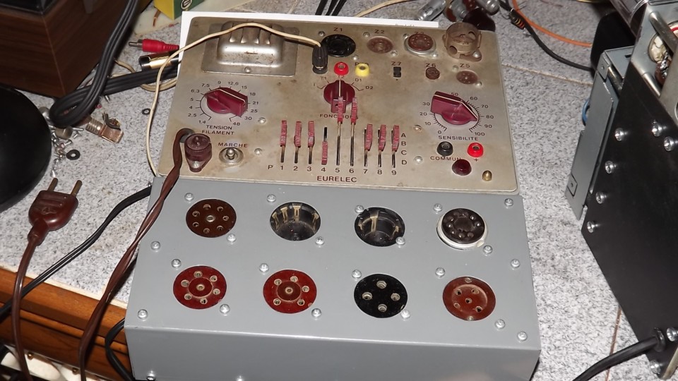

| Sujet : eurelec Nouveau | De Totolagalène Le 11-05-2012 à 22:22 sta |
Welcome chez les fous, Fanfan!
J'ai ce lampemètre Eurelec et toute sa doc.
Je l'ai même rallongé d'autres supports de tubes, jette un oeil >>>>>>>

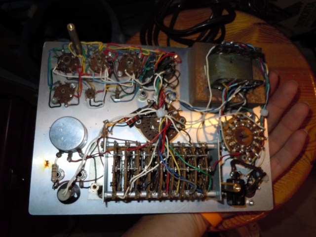

| Sujet : eurelec Nouveau | De Florian . L Le 11-05-2012 à 23:45 sta |
Le côté câblage si ça peut aider ..
Flo ![[:Hi:]](s12.gif)
| Sujet : eurelec Nouveau | De Florian . L Le 12-05-2012 à 01:38 sta |
Re-bonjour,
Petite précision très importante: Faire très attention au sélecteur de tension rotatif, souvent ses bornes de connexions frôlent la carcasse métallique du bidule.
==> Bien isoler les bornes avec de la gaine thermo-rétractable et mettre la carcasse de l'appareil a la terre.
Flo![[:Hi:]](s12.gif)
| Sujet : eurelec Nouveau | De fanfan Le 12-05-2012 à 10:22 sta |
salut à tous,
hier au soir ma vaine recherche derrière mon ordi qui rame en plus m'a donné la migraine et j'ai été me coucher..
Ce matin ,je me rends compte que de bonnes âmes viennent à mon secours et je reprends espoir.... surtout en voyant la version améliorée de l'ami " total galène "......
je vais donc de nouveau piocher le sujet et si je fais encore choux blanc , je lancerai un appel à "totalgalène" pour sa doc et l'extension réalisée car ,c'est vrai, il y a plein de lampes que je possède et qui ne trouvent pas leur culot....
