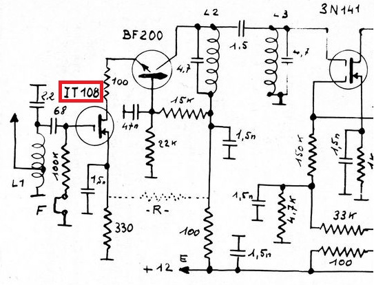

Pour réparer un convertisseur 144/28 Mhz, je recherche un transistor IT108 que je ne connaissais pas. L'essai de remplacement par un BF245 n'a pas donné de résultats satisfaisants.
Merci pour votre aide,
Alain.

IT 108 = 2N5486 en PJ page du catalogue Siliconix 1977 .

En cas d'impossibilité de trouver des 2N5486, pratiquement n'importe quel J-fet VHF fait l'affaire : actuellement vous aurez plus de chance de trouver des J310 mais n'importe quel BF245 ou 2N4416 ferait aussi bien l'affaire . Pour peaufiner , jouez sur la 330 Ohms dans la source pour avoir entre 5 et 10mA de courant.

Merci à tous, il me restait un 2N5486, après réglages, avec un petit fouet 144 1/4 onde je capte correctement le relais du Trocadéro sur 144,775 (à l'intérieur de l'appartement). Cela me parait bon.
