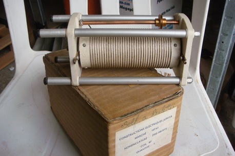

| Sujet : Kili watts....... Nouveau | De Guy F6CTP Le 08-05-2012 à 19:15 sta |
Bon il ne faut pas faire dans la dentelle avec les boite de couplage voici les selfs à roulette.
Paul en a une
Bonne soirée

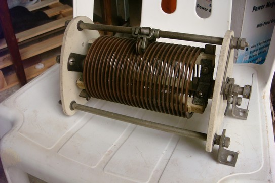

| Sujet : Kili watts....... Nouveau | De ON5MJ Le 08-05-2012 à 20:06 sta |
Dans le genre de la 2e self à spirale plate, j'ai acheté à vil prix à la brocante de La Louvière une self qui m'a l'air 2x plus grande dans toutes les dimensions. Ca passe des KW mais la capacité répartie, punaise.
| Sujet : Kili watts....... Nouveau | De Guy F6CTP Le 08-05-2012 à 20:26 sta |
La chaise de jardin donne l'échelle, celle que j'ai donné à Paul est entre les deux.
