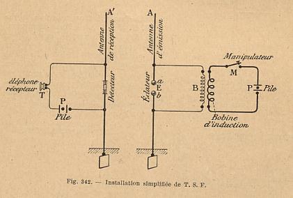

    Un petit chapitre sur la TSF où il est démontré que la TSF ... mais c'est très simple !!!

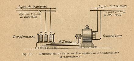

    Comme vous allez vous ennuyer dimanche, je vous propose de réfléchir à ce petit problème; je ramasse les copies lundi et interdiction de téléphoner à la RATP :-)
    N° 726:
    Au Métropolitain de Paris, le courant diphasé à 425 Volts efficaces provenant des transformateurs-dévolteurs des sous-stations est transformé en courant continu par des commutatrices à 2 bagues avec prise de courant à 90° - Quelle est la tension du courant continu ?
    (Pour simplifier, on négligera la courbure de l'espace ... :-D )

    Si on néglige la courbure de l'espace, le problème devient bien plus simple :-D
    Un redresseur à bagues se comporte comme une diode. Il fournit donc une tension de 600 volts crête, mais toujours de 425 volts efficaces.
    Seul particularité, il me semble que les motrices étaient alimentées en +600 et -600 avec deux sources distinctes, d'où le diphasé, est-ce encore le cas aujourd'hui ?

    Donc c'est une diode "mécanique" et la tension redressée est égale à 425 x 1.414 ....
    Non actuellement c'est + 750V continu pour la HT (raille porteur), et 72V BT pour l'éclairage via les batteries recharger par un convertisseur.
