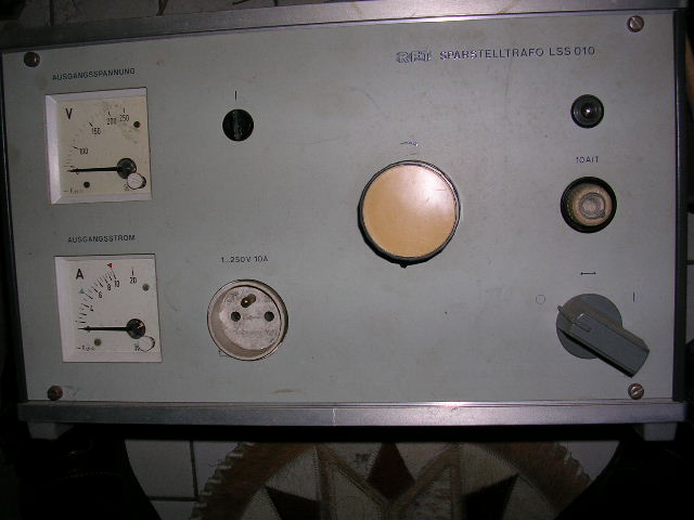

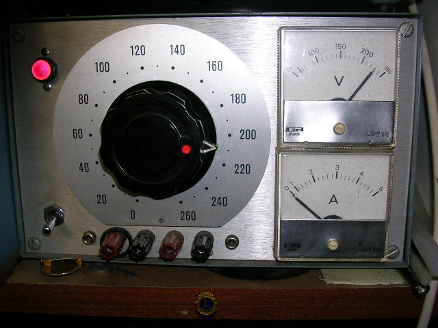

| Sujet : Variac Nouveau | De wizhard Le 01-03-2012 à 19:19 sta |
Bonsoir...
voilà un 5 A home-made, et un 10 A made in DDR. (RFT) (pour info)
à noter qu'on peut fort bien utiliser un 110 V (qui risque de ne pas être trop cher !!) avec un transfo élévateur, qui peut aussi servir de transfo d'isolement.
Je dois avoir des schémas quelque part, il y a des tas de possibilités de branchement. je les posterai si intéressé.
Bonne soirée Daniel.
