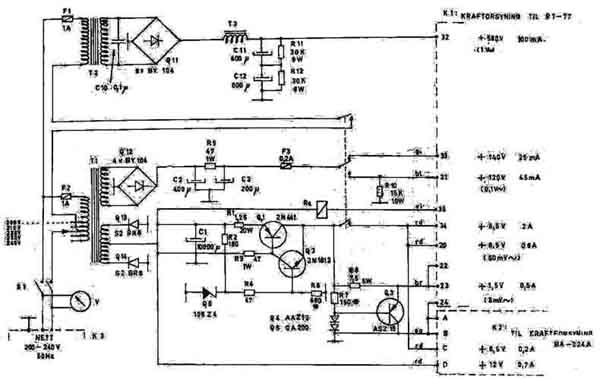

| Sujet : AUX Archives citoyens Nouveau | De f6cer Le 01-03-2012 à 11:53 sta |

| Sujet : AUX Archives citoyens Nouveau | De XYZ du 56 Le 01-03-2012 à 11:59 sta |
Schéma, un peu, germanique; on voit, difficilement car ce n'est pas très net, par 2 fois la mention... Kraft....
| Sujet : AUX Archives citoyens Nouveau | De Lebon Le 01-03-2012 à 16:36 sta |
Apparemment ce schéma " Kraft " est celui de la BA 224 A, montage basé sur l'utilisation de diodes redresseuses au silicium et de transistors. C'est un montage relativement " moderne " par rapport à celui de la BA 161.

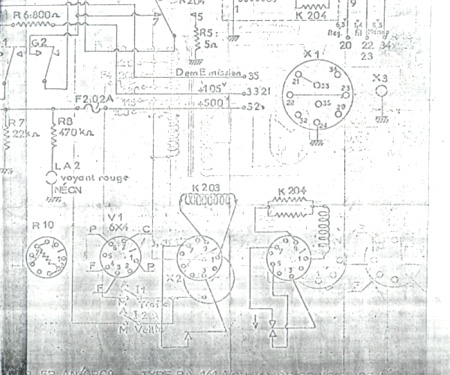

Voilà le schéma de la BA 161 -- malheureusement partiel et de très mauvaise qualité.
