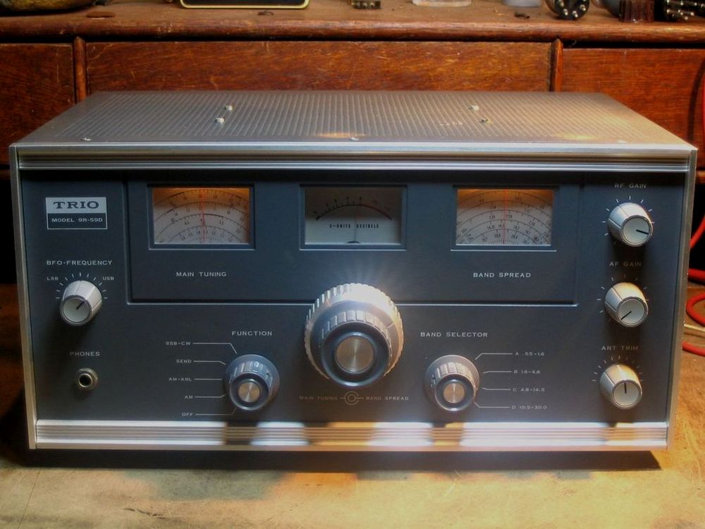

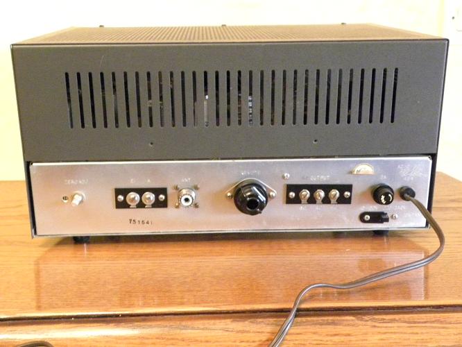

| Sujet : Récepteur TRIO 9R-59DS Nouveau | De Phil Le 19-02-2012 à 18:37 sta |
Voilà, j'ai récupéré l'engin et il est impeccable. Bémol, il n'a pas son hp déporté.
Il fonctionne au casque mais que puis-je mettre comme HP ? Il y a deux sorties 4 et 8 ohms, donc pas de problème pour l'impédance mais quelle est puissance ou la taille idéale ?
Quelqu'un aurait-il la bonté de me donner quelques éléments pour aller crescendo dans la découverte de l'écoute, en renseignant éventuellement les commandes sur la photo ?
Merci !

| Sujet : Récepteur TRIO 9R-59DS Nouveau | De wizhard Le 22-02-2012 à 15:45 sta |
Bonjour Phil....
C'est un petit récepteur sympa, mais tout comme d'autres beaucoup plus ambitieux (genre AME, Hammarlund, Hallicrafters....)ils montrent très vite leurs faiblesse dès qu'on monte un peu en fréquence. Quand au bfo ...on ne peut pas réduire la bande passante de la FI aux 3 khz qui conviendraient pour la blublu, et ni la HF ni le BFO ne sont suffisamment stables . Le même problème se pose avec de gros postes avec plein d'ondes courtes genre Nordmende, Sony, Grundig....et tout comme sur ces postes l'impédance d'entrée d'antenne est très approximative.
Pour le Hp privilégier une petite enceinte axée sur la parole, avec un hp d'une dizaine de cm. Plus gros-ou HIFI-ne ferait que de la bouillie pour les chats.
Les bandes radioamateurs sont en relation harmonique (sauf 1 ou 2) ce qui fait qu'une longueur d'antenne convient pour sa fréquence mais aussi pour tout ce qui est en rapport. Bien qu'en fait en réception une antenne accordée n'apporte pas grand chose à part une légère amélioration du rapport signal/bruit sur les fréquences "favorisées."..et le récepteur lui-même dispose d'un accord d'antenne qui doit lui éviter de jouer les entonnoirs.
J'avais obtenu d'assez bons résultats avec une "long fil" d'une vingtaine de m à environ 5 m du sol. (uniquement en réception bien sûr)Jamais essayé du 160 m (pas grand monde) mais de 80 m à 10 m (3.5 à 28 mhz) ça se débrouillait plutôt bien. Après j'ai eu un TRX et là c'était l'antenne d'émission (dipôle asymétrique 2X10 m) qui faisait le boulot. Moyen sur 80 m mais utilisable....de toute manière physiquement impossible de "camper" plus long !!
Bonnes écoutes Daniel

| Sujet : Récepteur TRIO 9R-59DS Nouveau | De Roland Gerlier Le 22-02-2012 à 18:26 sta |
J'ai utilisé assez longtemps ce TRIO (que j'ai remplacé par un Kenwood R 1000, très fiable et très agréable)
J'avais adapté un petit HP vissé à l'intérieur de la caisse (on voit les vis sur la photo) Il couvre les bandes de 10 m à 80 m sans interruption. Il fonctionnait très bien avec une dipôle de 20 mètres (Jacques ON5MJ, tu l'as entendu chez moi..)
Deux points faibles à mon avis : l'entrainement des cv par des ficelles, et quelques glissements à cause du montage à tubes. Mais si on le laisse chauffer 10 mn il est finalement assez stable. Une belle présence en tous cas.
Roland
