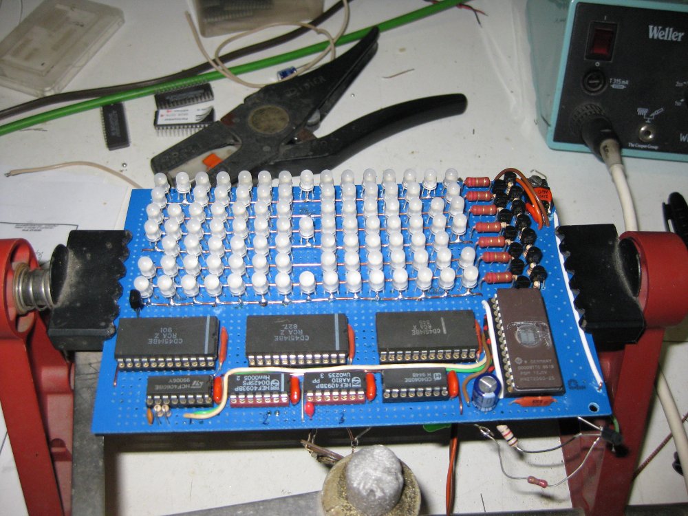

Perso j'ai construit un éclairage arrière en m'inspirant de ceci ...
Une centaine de LED tricolores, quelques IC CMOS "fond de tiroirs" et de vieilles EPROM à reconfigurer... Photo du prototype en cours de montage ci joint...
Ma télécommande est moins belle que celle de la vidéo (une simple commande de porte de garage), faut finir quelques motifs à mettre en EPROM ... et il me reste le plus difficile: intégration dans le sac à dos...
Pour être certain du fonctionnement, un buzzer sonne en utilisation tourne à gauche ou à droite.
Mais cela fonctionne et éclaire plutôt bien. Seul inconvénient, il me faut 6 accus 1.2V / 1.2Ah pour obtenir une bonne luminosité.
Sans doute améliorable et miniaturisable par l'emploi de microcontrôleur... Mais plus le temps ni l'envie de jouer avec tout cela actuellement. Mauvaise passe.
