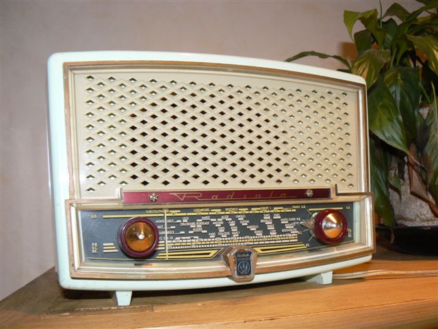

Je suis nouveau sur le forum. Grace aux infos de ce entre autre site (merci), j'ai réussi à refaire fonctionner 2 TSF Radiolinette.
J'ai juste un doute : à la mise sous tension les lampes s'éclairent vivement (elles deviennent blanche comme des ampoules lumineuses) pendant 2 secondes environ, puis cela disparaît et elles rougissent doucement.
Est ce que ce phénomène est normal ou est du à une sur-tension ou un sur-courant. Si il y a problème comment s'en prémunir ?
