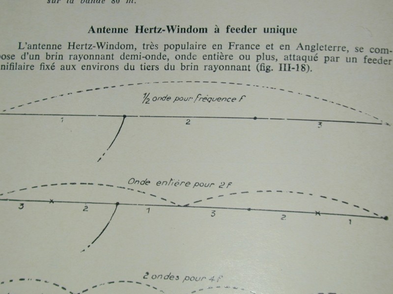

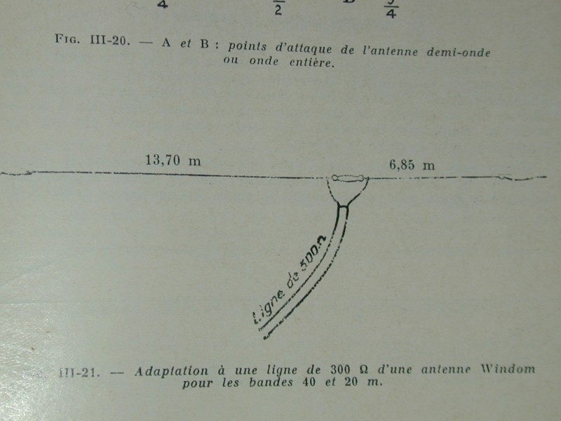

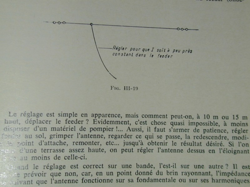

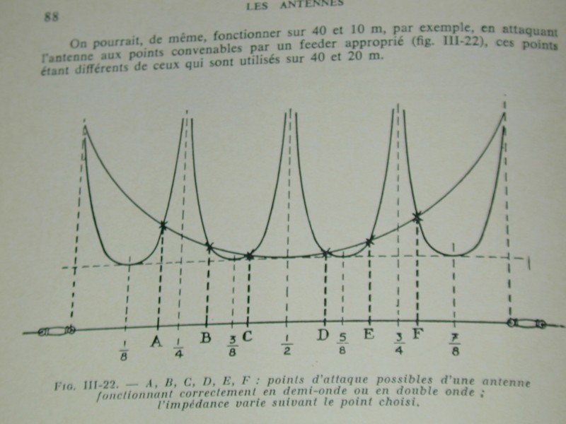

| Sujet : antenne WINDOM Nouveau | De Totolagalène Le 18-01-2012 à 01:25 sta |
| Sujet : antenne WINDOM Nouveau | De Totolagalène Le 18-01-2012 à 01:26 sta |
| Sujet : antenne WINDOM Nouveau | De Totolagalène Le 18-01-2012 à 01:27 sta |
| Sujet : antenne WINDOM Nouveau | De Totolagalène Le 18-01-2012 à 01:28 sta |
Suite 4 et fin >>>>>>>>>>>>>>>
